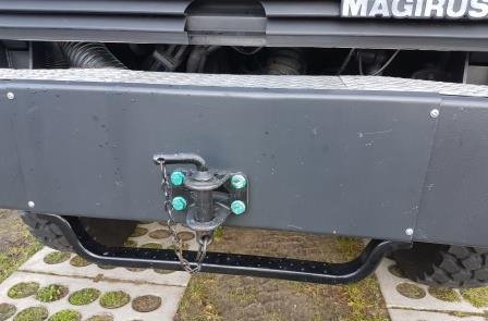

Re: Anschlagpunkte für Abschleppösen 90-16
Verfasst: 2018-11-11 9:14:01
von gunther11
So hier mit ziemlicher Verspätung meine Lösung:
Ein Stahlrohr bis zum Träger gezogen und verschweißt. Vorne hinter der Stoßstange eine Platte dran um die Kupplung aufzunehmen.
Gunther
Verfasst: 2018-11-11 10:44:07
von Weickenm
Hi Gunther,
sieht interessant aus.
Darf ich fragen wie ihr den Querträger behandelt habt? Also Schweißvor- & Nachbereitung?
Wurden die Querträger für die Arbeit ausgebaut oder wurde am eingebauten Zustand verschweißt?
Edit: Bild falsch gesehen-Frage unnötig :bored:
