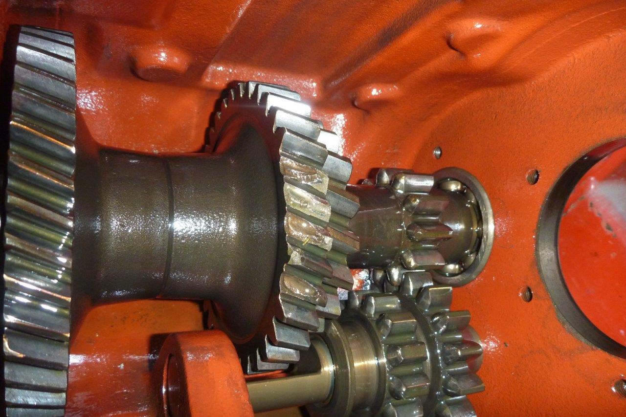

nachdem ich in meinen Hano ja ein neu gelagertes Getriebe eingebaut habe will ich mir nun ein Ersatzgetriebe zusammenschrauben.
Ich hab noch eines, doch das hat Zahnausfall im 3. Gang (siehe hier: http://www.allrad-lkw-gemeinschaft.de/p ... 31&t=76806 ).
Also ich vermute, dass es das Zahnrad vom 3. ist, denn der hat sich im Sommer ja gaaanz böse angehört.
Ich hab euch mal ein Bild gemacht.
:search: Hat jemand noch so ein Zahnrad oder die untere Welle?
:search:
Bin für jede Hilfe dankbar, denn wer weiß wie lang das neue Getriebe hält.
Bis denn,
einen schönen Abend noch,
Ralph.

Ich behaupte mal Zahnräder vom 3ten gibt es keine, aber diverse getribe mit kaputem 3ten, das ist die Schwachstelle und tritt auf wenn das Getriebe nicht oft genug neu gelagert wird.
Suche lieber nach einem Lagersatz fürs neue und tausche die Lager alle 30-50tsd km.
Freddy

nen Lagersatz hab ich schon.
Ich hätt halt nur gern ein Tauschgetriebe,
falls es mal schnell gehen muss.
Und auf Verdacht alle 30.000km zu tauschen - hmm ...
... wenn nix kommt, tja, dann muss ich wohl.
Aber vielleicht hat ja noch jemand einen 3. Gang im Keller liegen!
