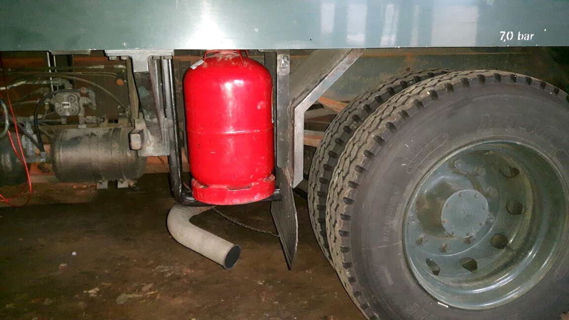

Befestigung folgt noch. Aber ist das mit der Abgastemperatur und der Gasflasche darüber so machbar oder bastele ich mir da eine Bombe?
Wäre von Platz her ganz praktisch

Im Vergleich zu einem Benzinmotor sind die Abgase des Diesels schon relativ kühl. Am Ende vom Auspuff hätte ich temperaturmäßig wenig bedenken. Ich würde allerdings ein Abschirmblech zwischen Gasflaschenhalter und Auspuff anbringen, da tuts ein 1 mm Alublech. Das schirmt dann das letzte bißchen Strahlungshitze ab und verhindert, daß bei einem Loch im Auspuff (in dem Bereich eh unwahrscheinlich) die Gasflasche direkt angeblasen wird.

Ich würde da aus dünnem Stahlblech einen Kasten drum schweißen,
zur Befestigung ist doch alles passend da , Tür zur Seite ,
mit großen Kiemenblechen vorne oben und hinten unten - fertig in 2 Stunden.

Sobald du fährst, zählt die Temperatur des Fahrtwindes plus eine vernachlässigbare Abstrahlungswärme, die aber kein Vergleich zur Erwärmung durch direkte Sonnenbestrahlung sein dürfte.
Wenn du stehst, dann wird auch der Auspuff ohne Last kaum brüllheiß werden. Die gesamte Wärmeabstrahlung durch die warmen Getriebe, den Motor und die Bremsen lassen das Fahrzeug dann ohnehin in einer "Warmluftblase" stehen. Solange an Fahrzeugtüren noch kein Warnhinweis "Achtung vor Verbrennungen beim Verlassen des Fahrzeugs" angebracht werden müssen, besteht da aber eher keine Gefahr :D .
Solche roten Gasbuddel müssen auch idiotensicher für eine Lagerung in praller Sonne geeignet sein. Ich denke, dass du deine Temperaturspitze deshalb eher in einer solchen Situation haben wirst als beim Fahren.

OliverM hat geschrieben:Passt.
Sehe ich auch so,
Hauptsache 10x10cm Öffnung unten
Einzusätzliches Antihitzeblech kann auch nicht schaden.

Truma schreibt in der Montageanleitung für ihren Gasflaschenhalter für LKW-Rahmen nichts von irgendwelchen einzuhaltenden Abständen zur Abgasanlage.

... Gaskartusche in Staukasten direkt überm Auspuff explodiert im Tunnel und bombiert den Staukasten eindrucksvoll ... soll einem Unimogfahrer passiert sein ...
... mein Auspuff zeigte bei der letzten Messung (egal ob am Hosenrohr oder am Ende) etwa 80 Grad ...

Du willst aber doch eine Kartusche nicht mit einer druckfesten Flasche vergleichen? Die Buddel kann doch 35 oder mehr bar ab, da passiert bis 200 oder 300 Grad nichts.
Deshalb knallen die doch erst weg, wenn der Dachdecker das ganze teerpappige Dach in Brand hat.
Wir stellen die immer vor das Gasgebläse, damit die nicht so stark vereisen und noch genug rauskommt, da werden die auch mehr als handwarm.....
Ich würde auch sagen, Blechverkleidung reicht, und sei es nur fürs Auge.

Ulf H hat geschrieben:... Gaskartusche in Staukasten direkt überm Auspuff explodiert im Tunnel und bombiert den Staukasten eindrucksvoll ... soll einem Unimogfahrer passiert sein ...
Märchen aus 1.000 und einer Nacht. Wir haben auf Sylvester mal Feldversuche gemacht . Selbst in der Microwelle war die Gaskartusche eher ein laues Lüftchen........ ganz im Gegensatz zu Campinggaz-Flaschen in der Feuertonne , und selbst dort brauchte eine 2 Kg-Flasche 22 min. im Feuer bis das Ding hoch ging...... Habe ich schon erwähnt, daß Campinggaz-Flaschen, im Gegensatz zu den Propangasflaschen , kein Sicherheitsventil haben ?

So eine Propangasflasche hat im Absperrventil ein integriertes Überdruckventil, das bei ca 30 bar öffnet.

Da muss ich dir leider widersprechen, Oliver.
Auf der Rückfahrt von Marokko 2013 ist uns das in Spanien im Tunnel passiert. Allerdings war die Ursache, wie man sieht, das nicht bemerkt verlorenen gegangende Abgasrohr, sodaß die Staukiste munter erhitzt wurde.

Danke für die Antworten! Blech als Sichtschutz kommt auch noch rum.

Hätt ich garkein Bock drauf, mir ist letztes Jahr auf Island fast der Cruiser abgefackelt, weil der Auspufftopf unbemerkt oben ein Abblasloch aufgetan hatte, was den Kofferraumboden so stark aufgezeizt hat, dass die Isolierung und die Bodenwanne schwarz vekohlt waren.... Darauf standen unsere Colemankocher....
Ich würde den Puff am Topf einfach einkürzen, sodass der vor der Pulle raus geht. Hab ich bei meinem auch gemacht
