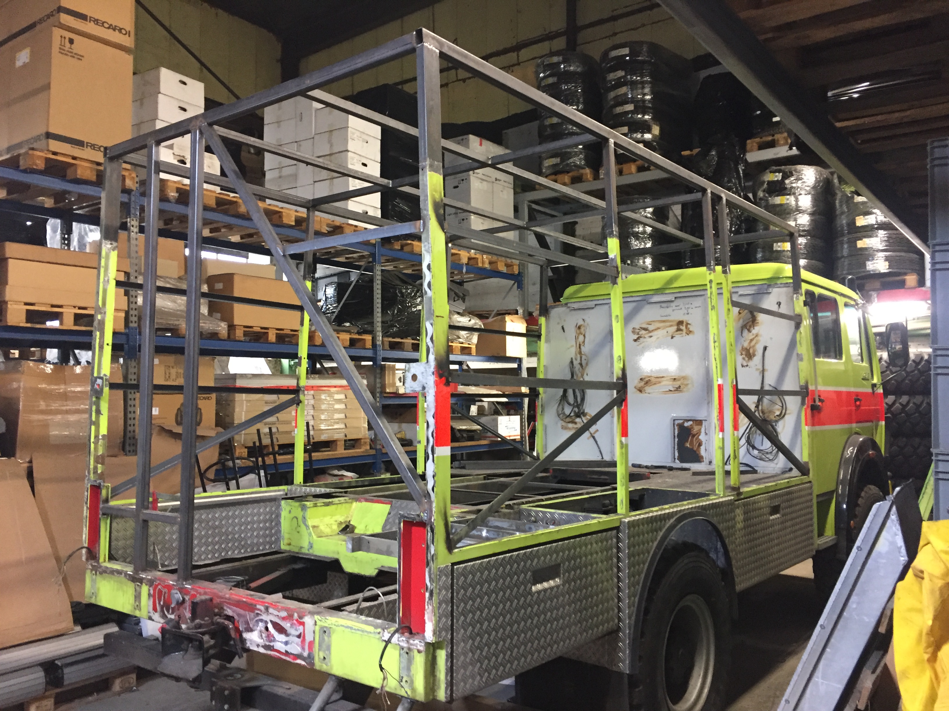

Ich baue gerade einen Koffer auf eine alte Feuerwehr. Der Grundrahmen vom alten Aufbau ist geblieben, das Dach abgenommen und jetzt ein Stahlgestell angeschweißt was mit Aluverbundplatten beklebt wird.
Auf beiden Seiten soll eine große Tür in die Mitte des Aufbaus sodass theoretisch eine Durchlademöglichkeit besteht wo man beispielsweise ein Motorrad einladen könnte.
Auf der einen Seite hätte ich gerne eine zweigeteilte Türe mit Scharnieren oben und unten, auf der anderen ebenfalls eine zweigeteilte Türe mit den Scharnieren außen.
Bevor es jetzt allerdings an das bekleben geht würde ich mir gerne im Klaren sein wie genau ich die Türen mache.
Habt ihr Empfehlungen wie man die Türen am besten baut/einbaut damit sie dicht sind?
Und gibt es eventuell Leute hier die sowas schon gemacht haben und Bilder haben und evtl. Profile empfehlen können aus denen sie die Türen gebaut haben?
Knifflig ist vielleicht das auf ca.halber Höhe des Koffers ein leichter Knick ist sodass der Koffer nach oben hin schmaler wird.
