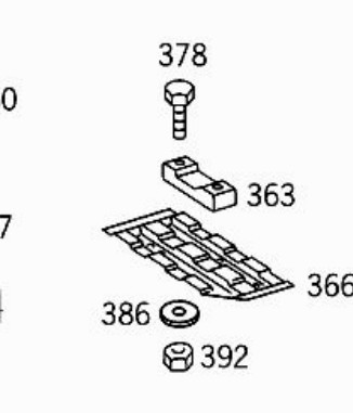

tolle antwort jedoch ist mir nicht ganz klar was dieses verstärkungsblech konkret macht bzw wo es sitzt.

Die Verschraubungen und die Aufnahme für die Gurtrolle in der B-Säule sind vorhanden, es sind Blindstopfen drauf. Die Platte ist nicht vorhanden und muss nachgerüstet werden. Die Platte verstärkt den Fahrerhausboden unterhalb der Sitzkonsole. Die Platte sitzt aussen in Radkasten. Die Sitzkonsole und die Platte werden mit Langschrauben miteinander verbunden. Dazwischen ist das Blech vom Fahrerhausboden.
Den Gurt mit dem richtigen Drehmoment anziehen. Ich meine, es sind 28 Nm, müsste aber nochmal nachsehen.

Nur für die Allgemeinheit: "Das originale Mercedes Verstärkungsblech, wie oben erwähnt, ist vergriffen", leider...
Re: Austausch Fahrer/Beifahrer Sitz LK/LN2
Verfasst: 2018-01-23 19:58:15
von burkhard
Ist keine Raketentechnik. Kann man nachbauen. So sieht das Original eingebaut aus:

Eine flache aber deutlich dickere Platte (6 mm) wird die Funktion auch erfüllen. Da sich eine flache Platte nicht so schön an die Kontur des Unterbodens anschmiegt muss man sich dann Gedanken über den Korrosionsschutz in dem Spalt machen.

Bei einem solchen Sitzkasten macht das Verstärkungsblech imho keinen Sinn. Eine Krafteinleitung zum/vom Blech kann hier nur über die hinteren Verschraubungen erfolgen. Bei dem Verstärkungsblech ist aber eine zusätzliche Verschraubung in der Mitte vorgesehen, wie auch aus deinen Bildern ersichtlich. 'Nur' das Blech unter den oben gezeigten Sitzkasten zu schrauben reicht da m.M.n. nicht, um im Belastungsfall (Vollbremsung/Crash) den Sitz zu halten!

Ich habe ein solches Blech in 3mm Stärke als Verstärkung darunter geschraubt. Mein LN2 hat keine Gurtpflicht, da von 1989, daher gibt es auch keine Probleme mit dem TÜV. Trotzdem denke ich darüber nach, eine eigene Konsole zu bauen, welche vor allem weiter noch hinten geht um den Hebel zu vergrößern. Gleichzeitig könnte man so auch die Höhe der Sitzposition verändern, was vor allem Kollegen interessieren dürfte, welche das flache kurze Fahrerhaus haben... Gibt es ggf. Jemanden welcher eine Konsole bereits selbst erarbeitet hat?
