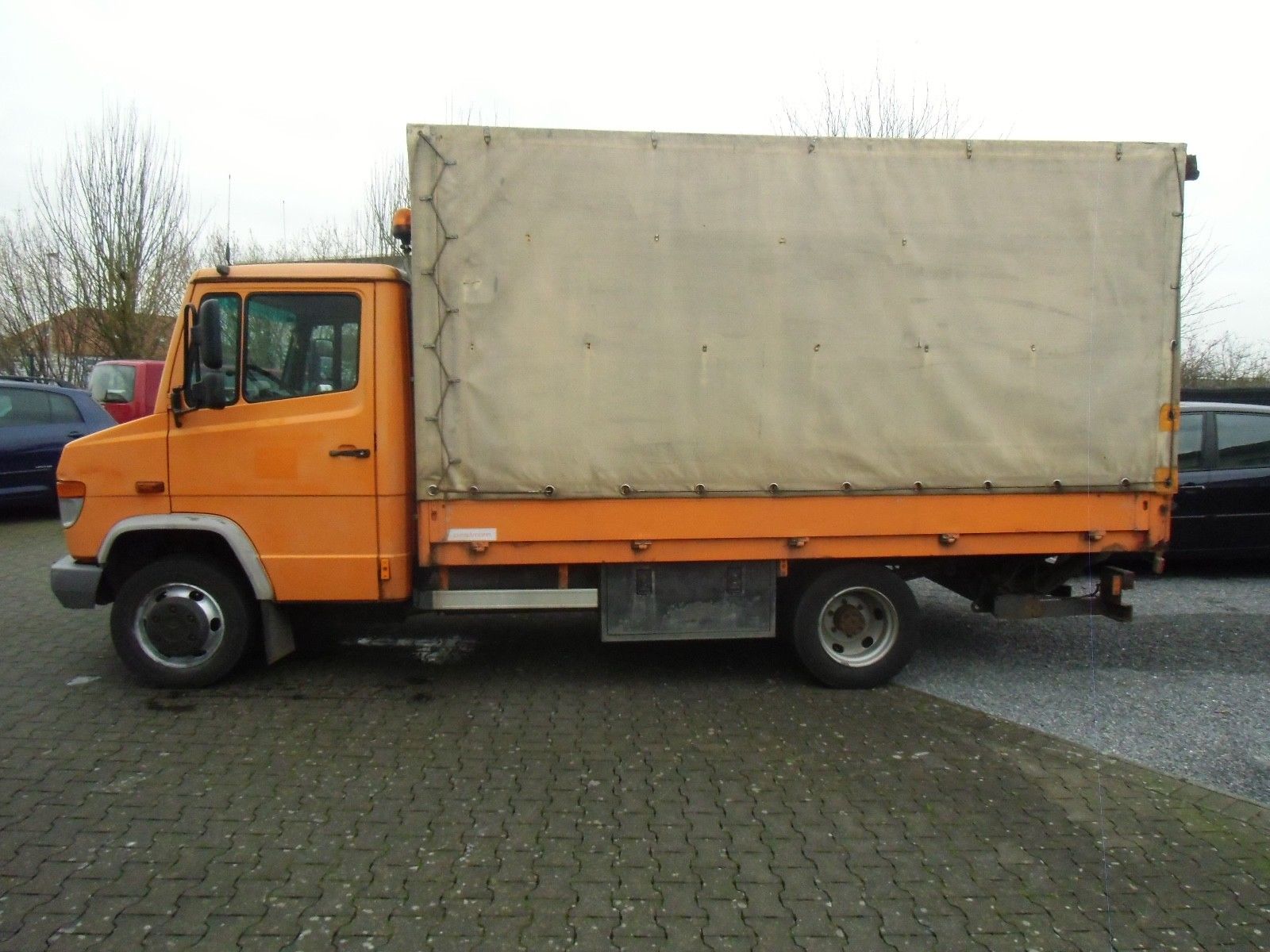

Wir wollen unseren ausgebauten Zeppelin FMII von dem jetzigen Allrad-MB1019 auf einen Vario 815D (ohne Allrad, aber mit HA-Sperre) umsetzen. Fragt mich bitte nicht nach den vielen Gründen...
Jetzt habe ich jemanden, der den erforderlichen federgelagerten Rahmen für den Shelter (hinten fest, vorne Federlagerung) auf den Vario bauen würde, aber es äusserte Bedenken, dass der Vario Rahmen eventuell zu "schwach" dafür wäre... Das war mir nie in den Sinn gekommen!
Blödsinn oder bedenkenswert?

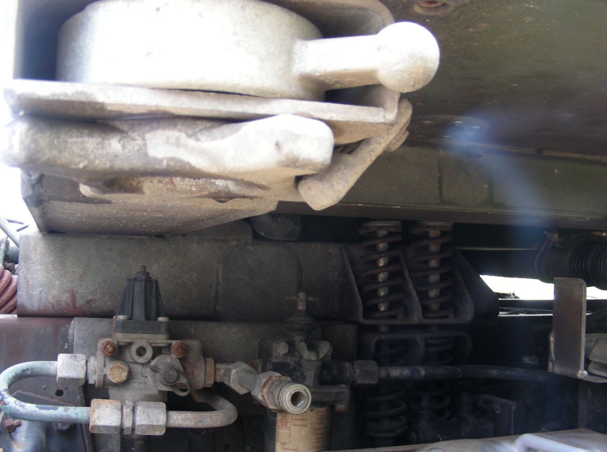

Wir haben auf unserem derzeitigen MB1019AF einen zweiteiligen Hilfsrahmen: hinten ein Stück fest mit dem Rahmen verschraubt, vorne die Federlagerung. So ähnlich stelle ich mir das beim Vario auch vor, dann ist der Buckel umgangen.Bad Metall hat geschrieben:Ist die Oberseite Deines Variorahmens gerade, oder hat der einen Buckel nach oben?
Dann wäre die Konstruktion aufwändiger um das sauber zu lösen.

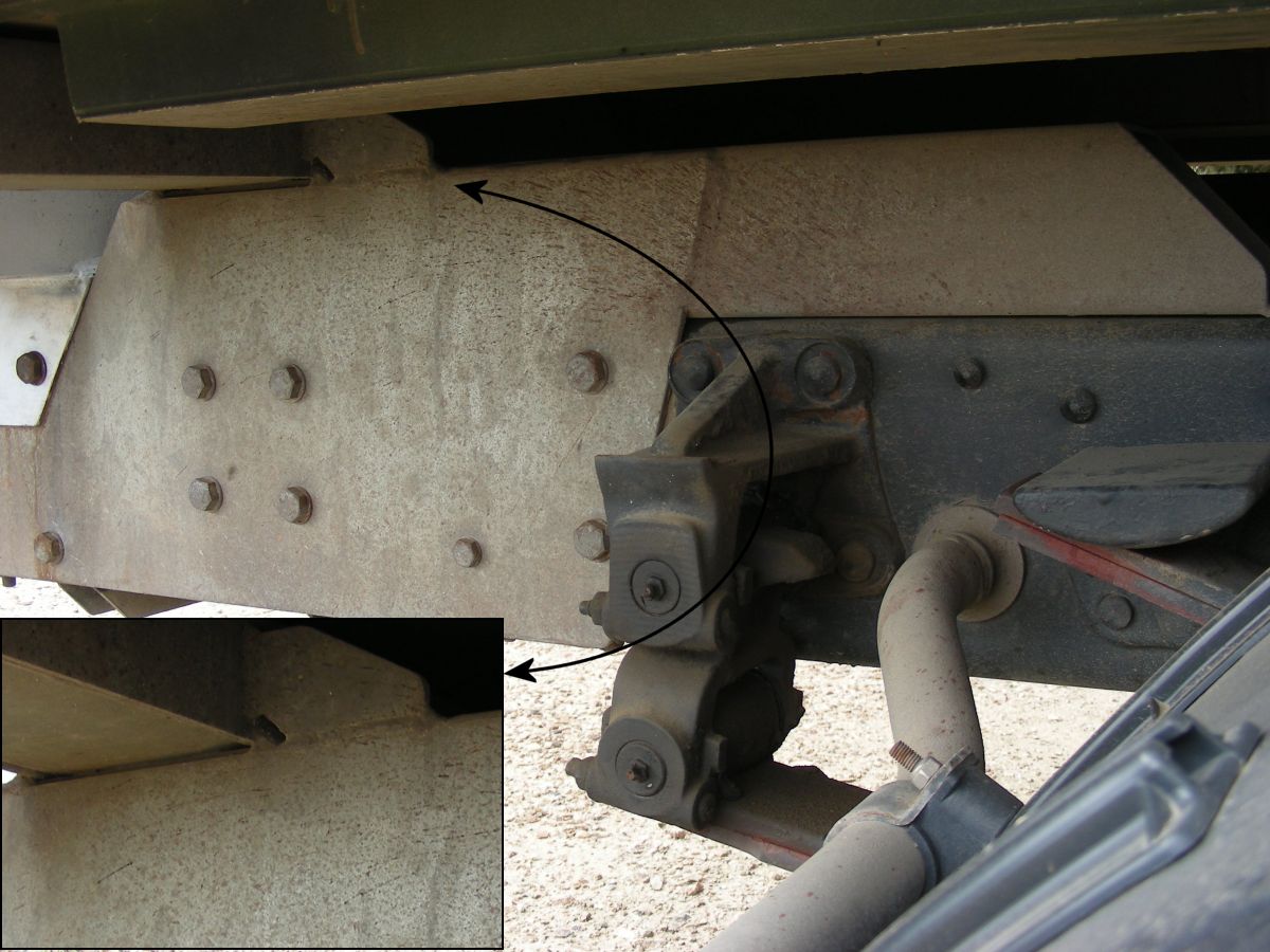

Die Fahrzeugbaufirma, bei der wir damals unseren 611er gekauft haben, hat einfach den Buckel aus dem C rausgeschnitten. Gab nie Probleme. Ich würde mir auch ARL zugute führen. Der Variorahmen ist weniger stark als der vom 1019er und bei dem Radstand landen Deine Auflagepunkte bei getrennter Bauweise außerhalb der Federaufnahmen - falls sich das so per Foto sagen lässt. Vielleicht macht ein durchgehender Rahmen Sinn. Die Traversen könntest Du bei der Gelegenheit in die Längsträger einlassen und ca 10cm Aufhöhe gewinnen...

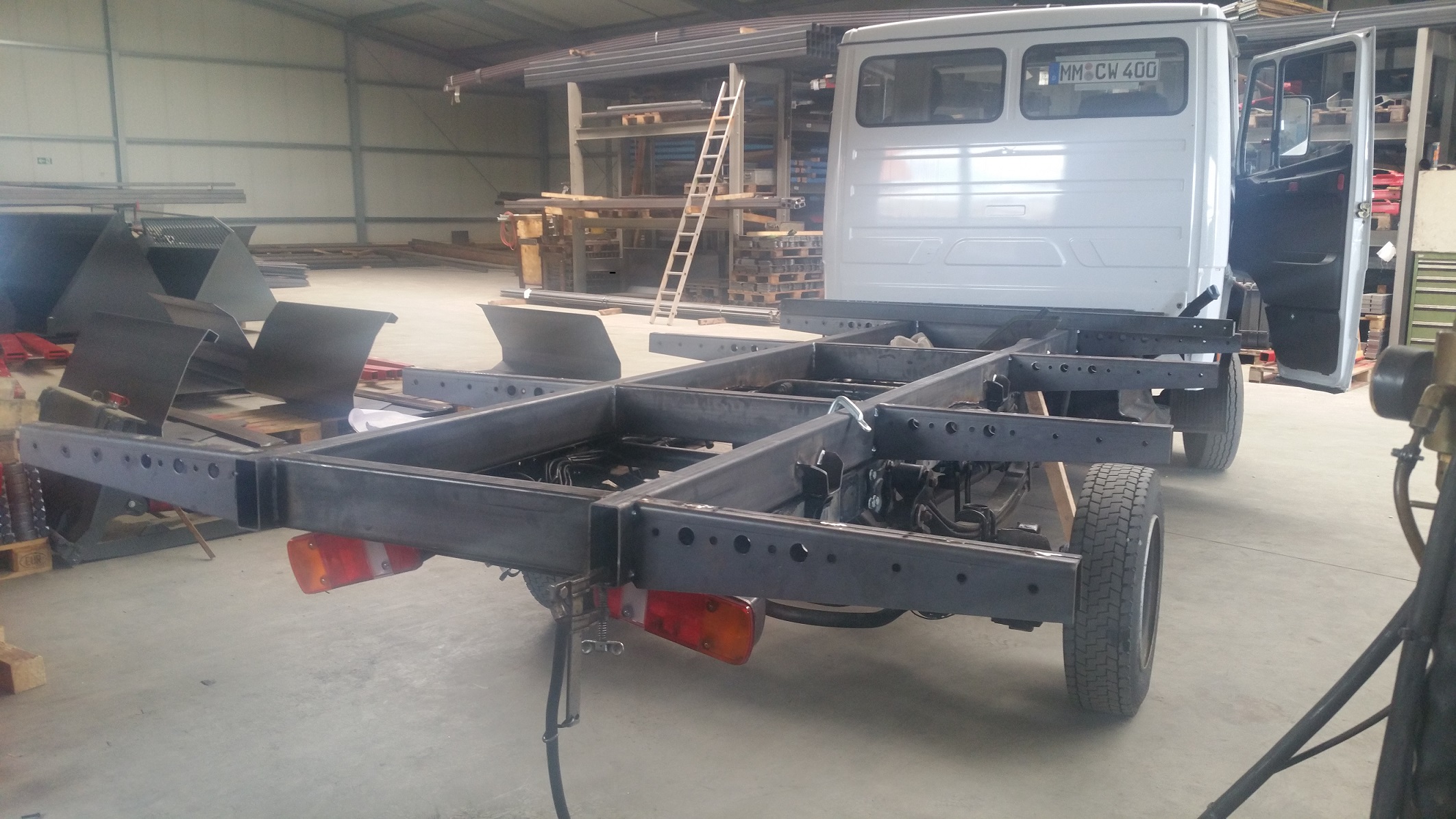

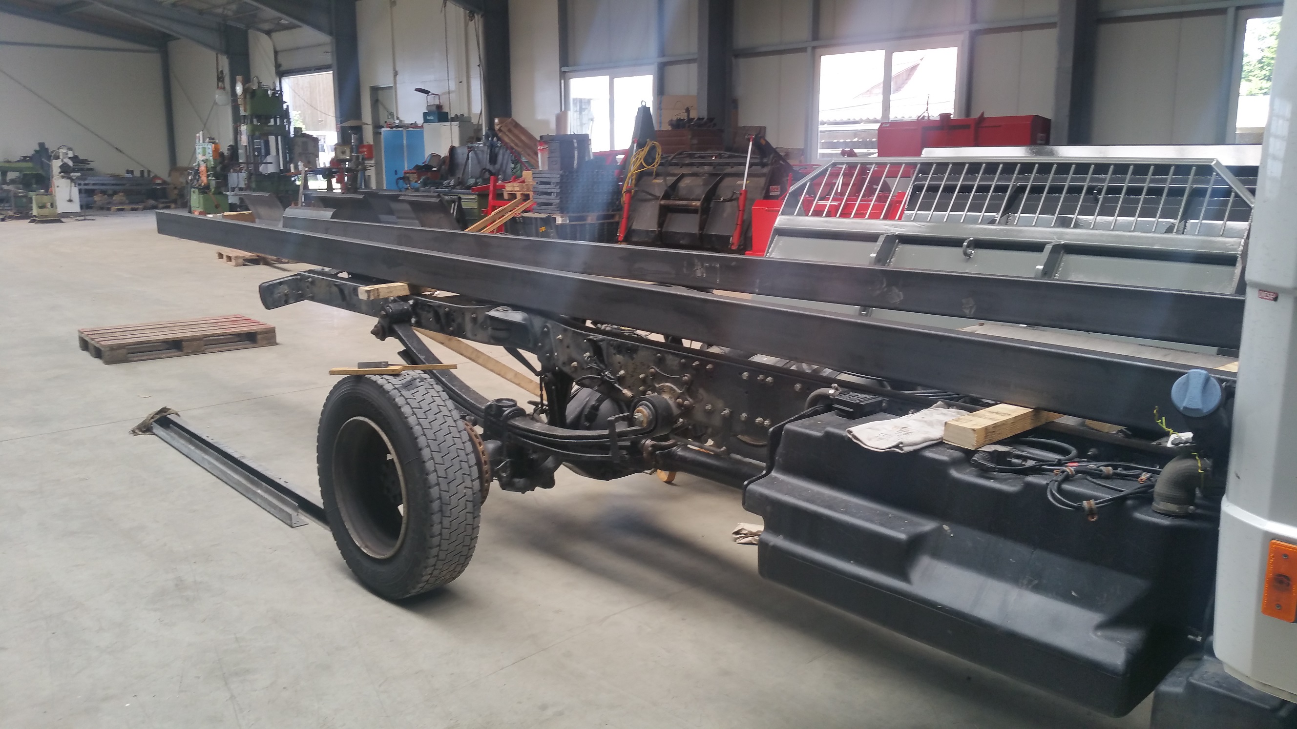

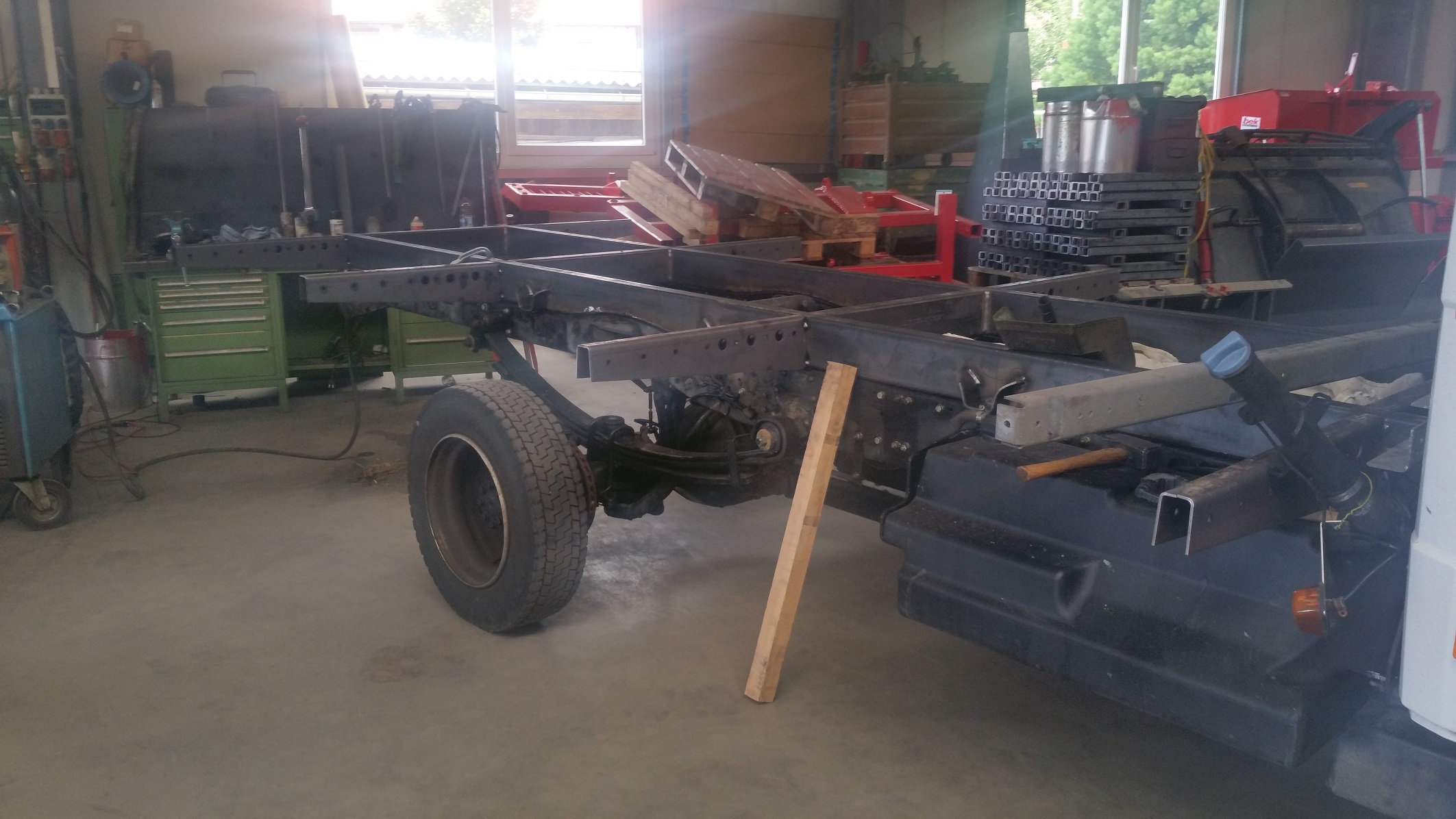

ich habe mir einen Rahmen selber gemacht, aus einem 60x100x3mm Kastenprofil. den Buckel über der Hinterachse rausgeflext und dann die Rundung mit einem Flachmaterial wieder verschweißt
Wenn gewünscht kann ich ja bilder reinstellen
Wolfgang
Wolfgang

Till hat geschrieben:Die Fahrzeugbaufirma, bei der wir damals unseren 611er gekauft haben, hat einfach den Buckel aus dem C rausgeschnitten.
Mir wird schlecht ...wo_wo hat geschrieben:den Buckel über der Hinterachse rausgeflext und dann die Rundung mit einem Flachmaterial wieder verschweißt

Die meisten Hilfsrahmen auf dem Vario, die ich gesehen habe, sind einfach geteilt: Rahmenstück vor dem Buckel und Rahmenstück nach dem Buckel, beide genau so hoch wie der Buckel.

Davon würde ich gerne Bilder sehen . Das klingt nämlich sehr spannend .wo_wo hat geschrieben:ich habe mir einen Rahmen selber gemacht, aus einem 60x100x3mm Kastenprofil. den Buckel über der Hinterachse rausgeflext und dann die Rundung mit einem Flachmaterial wieder verschweißt

hier mal ein paar Bilder auf die schnelle
Re: Vario Chassis: zu schwach für eine Federlagerung?
Danke, das Beruhigt.

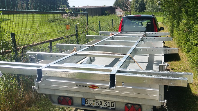

Ich habe das so gelöst:
Grubdsätzlich steht der Shelter auf den Locks. Die Kufen sind entfernt. Zur Stabilisierung gibt es einen Querträger mit Gleitfläche am Hilfsrahmen ungefähr in Sheltermitte, auf dem der Shelter sich abstützen kann. Die Positionierung wurde anhand der Shelterbodenkonstruktion (Längs-Querstreben im Shelter) vorgenommen.
Ausbaustand: im Innenausbau...

Klar braucht er nicht flächig aufliegen, es macht aber einen Unterschied, ob 4 Meter ohne Zwischenauflage überbrückt werden, oder nur 2 oder der Bodenbrummiwomo hat geschrieben:Ich meine hier schon gelesen zu haben, dass die Steifigkeit auch ohne Kufen gewährleistet ist.
Klar kann man so bauen, ist immer eine Frage des Koffergewichtes und der Steifigkeit.
Wenn die Shelterkufen entfernt sind, sollte der Boden aufliegen und nicht nur die vier Ecken.
Lg Bernd
auf den Längsträgern unterstützt wird . Dynamische Last...
Lg Bernd
