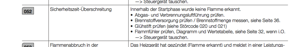

So, los ging es schon letzten Winter in Griechenland wo wir von Eberspächer Servicepartner bis zu Boschwerkstätten alles abgefahren sind.
Diagnosegeräte wurden angehängt und immer war alles in Ordnung bzw. man hat dadurch nie einen Fehler gefunden.

Allerdings steht Errorcode 52 für eine Zeitüberschreitung der Flammbildung. Und genau das ist auch unser Problem.
Hinten weißer Rauch, viel Ruß in der Heizung aber keine Flamme. Warum?
