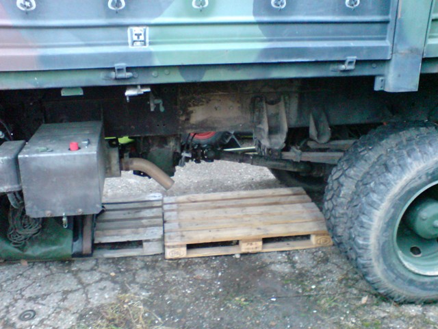

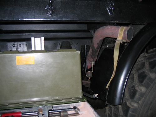

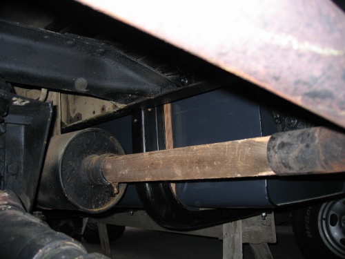

Mal ne Auspufffrage:
Ich muss den Auspuff verlegen, da sonst die grosse Tankanlage und der Batteriekasten nicht drunterpassen.
Will aber nur das Endrohr nach dem Schalldämfer umbauen.
- Gibts da irgendwelche besonderen Bestimmungen?
- Muss der Auspuff nach links rausblasen?
- Darf er auch nach unten blasen? Könnte das technisch ein Problem sein?
- Oder kann ich ihn auch einfach nach hinten rausblasen lassen?
Grüsse vom Dude
Grüsse vom Dude
