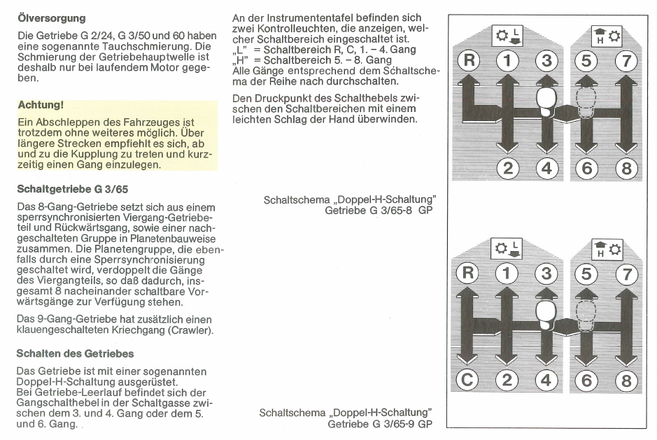

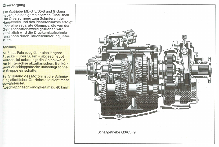

Hallo Frank!
Wenn Du trotzdem noch umbauen möchtest: Achtung, von den 8- und 9-Gang-Getrieben G3/65-8 GP und G3/65-9 GP gibt es 2 verschiedene Ausführungen. Einmal mit Antriebswelle passend zum Motor OM352 und einmal passend zu den V-Motoren der Baureihe OM400.
Richtig.FSausS hat geschrieben:Zum Verständnis - die GV Getriebe haben eine Vorbaugruppe auf der Eingangsseite des Getriebes und die GPs eine nachgeschaltete Gruppe am Ausgang des Getriebes, richtig?
Auch richtig.FSausS hat geschrieben:Wenn dem so wäre, dann bedarf es für die GP Variante keines Kupplungsumbaus wenn man bei der gleichen Getriebebasis (hier G3) bleibt, oder?
Du weißt, daß die G3-Getriebe alle im höchsten Gang 1,0 übersetzt sind? Das bedeutet, Du hast dann zwar mehr Gänge, aber schneller wird der LKW dadurch nicht. Außerdem solltest Du aufpassen, ob Dein Antriebsstrang die höheren Drehmomente in den nun sehr kurz untersetzten unteren Gängen verträgt.FSausS hat geschrieben:Ich denke auch darüber nach mir ein G3/ mit GP zunächst "zuzulegen" und ggf. später einzubauen...

- Beiträge: 18911
Re: Getreibeumbau 1222AF auf G3/90-8GP
Hallo Frank!
http://www.allrad-lkw-gemeinschaft.de/m ... php?t=3702
Ich glaube, bei der Daimler-Philosophie spielte der Punkt "Kraftstoffersparnis durch Eliminierung unnötiger Zahneingriffe" eine noch größere Rolle als Verschleiß/Lebensdauer.FSausS hat geschrieben:... bei i=1 kämmen im höchsten Gang keine Zahnräder mehr - der Antrieb "läuft nur" über die durchgängig gesperrte Hauptwelle im Getriebe. Ein Kraftfluss über Nebenwellen findet somit nicht statt. Lager und Zahnflanken werden so geschont. Das erhöht auf jeden Fall die Lebensdauer.
Länge und Spline sind unterschiedlich, Durchmesser weiß ich gerade nicht.FSausS hat geschrieben:Wie du ja schon schreibst, ist in meinem Fall das Thema Eingangswelle ja auch noch so ein Stolperstein.
352/366/400 - lassen wir die "aufgepusteten R6 und dicken V8" mal aussen vor und bleiben im Drehmomentbereich bis 700Nm, unterscheidet sich nur die Länge, oder auch zusätzlich noch der Durchmesser oder der Spline?
Habe die Info gerade nicht bei der Hand. Ich glaube aber, die sind gleich.FSausS hat geschrieben:Ist 352 und 366 bezüglich Eingangswelle gleich?
Gibt es doch schon seit 2003:FSausS hat geschrieben:Wäre schön wenn vielleicht zunächst eine Liste zusammen kommt mit Getriebetyp, Werten zur Eingangswelle und Baulänge des Getriebes?
