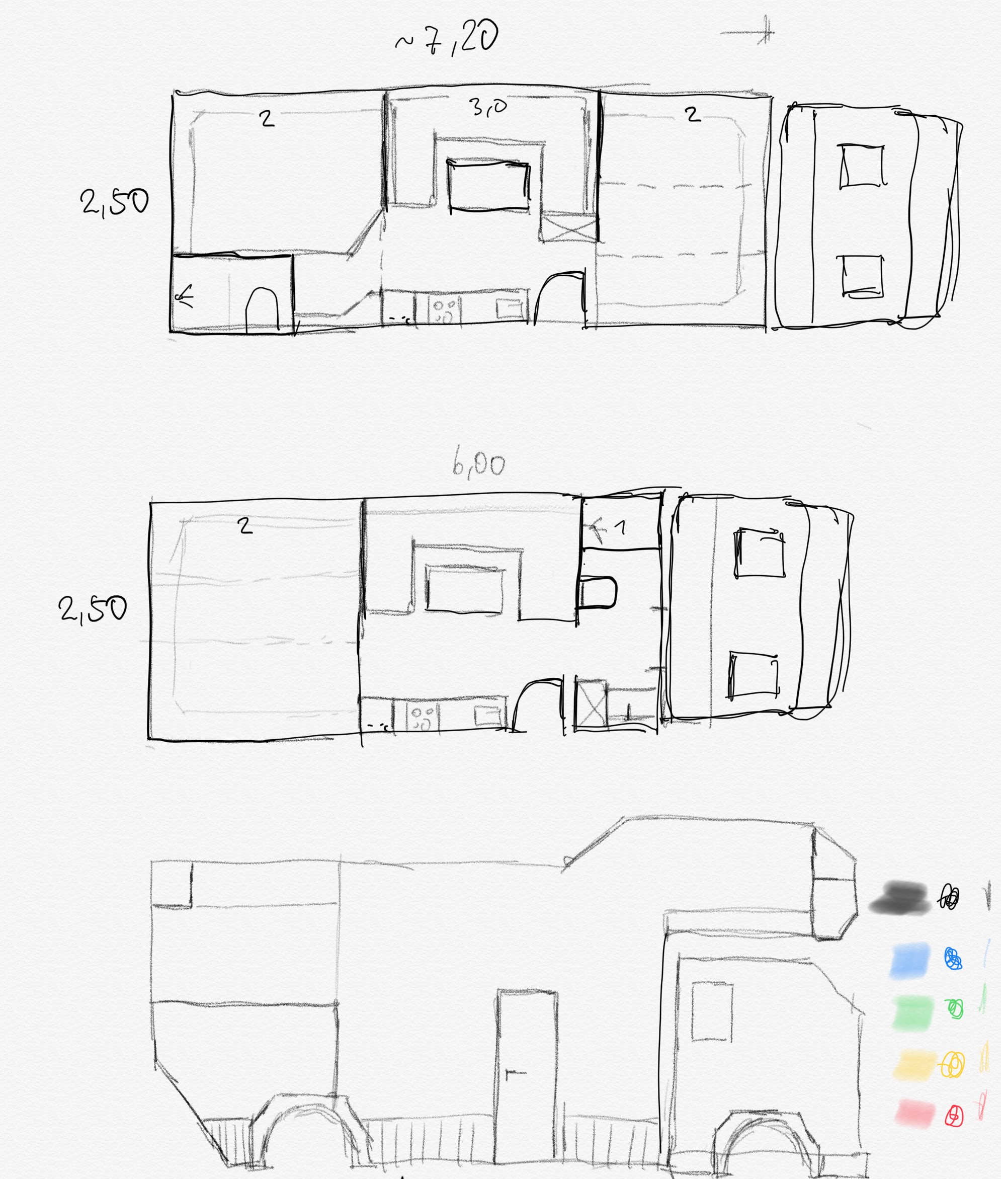

@joeren: Leider ist das Problem, dass es wirklich noch keinen guten Grundriss für Familien gefunden habe. Ich habe da mal meine Gedanken skizziert, siehe Anhang
1) Es wird sehr lang, 2) wäre ein Alkoven oder die Betten als Doppelstockbetten
@ulf H: OK, das ist doch schon mal eine Auswahl. :idee: Was ich nicht möchte ist so eine große Kabine wie die Feuerwehrautos haben oder THW. Am liebsten wäre mir so eine "einanhalb Kabine" weiß nicht genau wie das heißt. Also eine kleine Kabine für 4 Sitze oder 2 Sitze mit Bank.
Mit welchen Material kann man den die leichtesten Kabienen bauen?
So erstmal vielen Dank! Bitte gerne Kommentare zu meinen Ideen :)

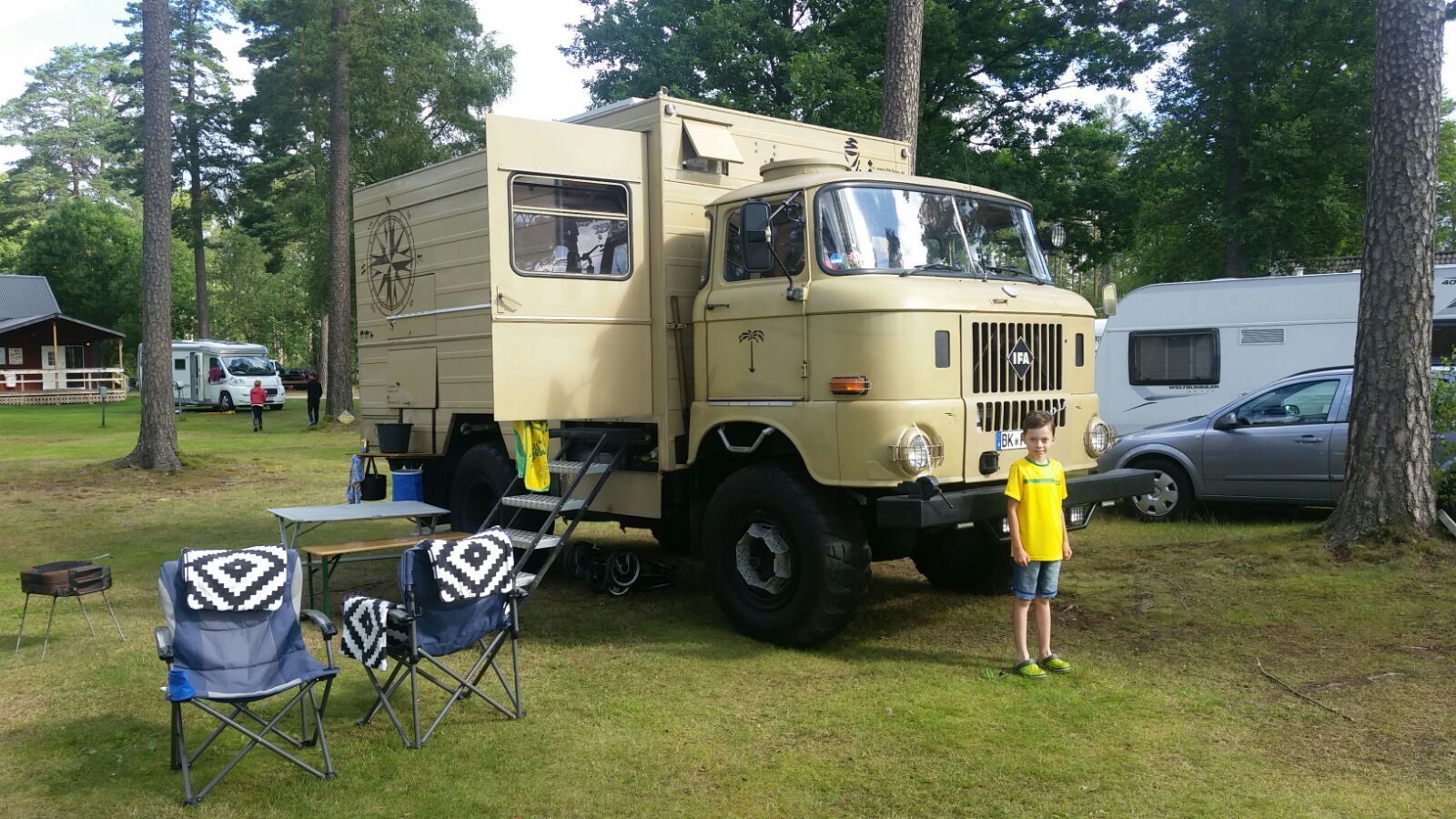

mal so eingeworfen. Wir sind zu 5. fahren mit den fünfen in einem IFA W50 um die Welt. 2 vorn im Haus Kids hinten im Koffer. Geht super. Großzügiger Durchgang vorhanden.
Und ich hab auch nur den 7,5t Schein. Muss aber auch gestehen das ich voll beladen vor einer Marokkotour auch erst einmal auf der Waage war und es war sehr grenzwertig...
Will den großen Schein auch noch machen...
Achso der W50m ist ein Frontlenker ohne Kipphaus, also Alkoven freundlich. Wir haben aber auch einen relative schweren Stahlkoffer drauf, das könnte man optimieren. Auch 300l Diesel, die man eigentlich nirgends brauch. Aber mit Allrad, weil es einfach fetzt. Brauch man aber zu 90 Prozent wirklich nicht.... zumindest nicht wenn man sich nicht mutwillig zum Spielen in Situationen begibt wo mans dann halt braucht. War aber in der Sahara schon sehr nett.
Gruß Christian

FamilieJacobs
Beiträge: 426
Registriert: 2011-08-29 0:30:41
Wohnort: Bregenstedt / Nähe Magdeburg
Re: Welches Fahrgestell
#28 Beitrag von FamilieJacobs » 2017-12-07 10:36:49
Hallo hier mal ein Foto von unserem Auto.
