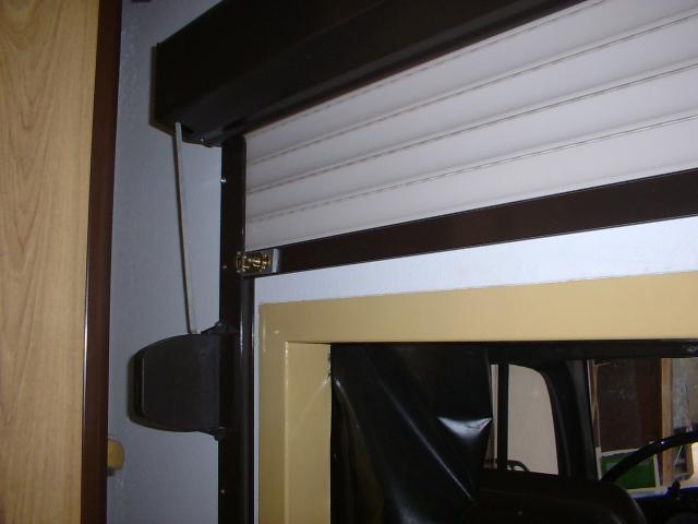

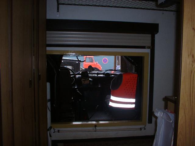

Ich zitiere mich mal selbst:
ich habe meinen Durchgang im alten LKW (inzwischen verkauft) mit einem Rolladen verschlossen und war sehr zufrieden damit. Werde es im neuen LKW wohl wieder tun.
Ich habe allerdings keinen Rolladen aus einem Feuerwehr-Aufbau benutzt, sondern einen aus der Altbau-Sanierung, dessen Rolladenkasten auf eine Wand geschraubt werden kann. Die Lamellen waren aus Aluminium und ausgeschäumt. Ich fand die Alu-Lamellen recht stabil.
Bedenken hatte ich, daß die Lamellen während der Fahrt in ihren Führungsschienen klappern könnten, das war dann aber nie ein Problem.
Zur Sicherheit: ich habe am Rolladen Riegel angebracht, so daß man nicht vom Fahrerhaus in den Koffer steigen konnte. Einen Gelegenheitsdieb (z.B. Fährmitarbeiter, Matrose, ...), der kein großes Aufsehen erregen möchte, hätte es sicher aufgehalten. Jemand der wirklich rein will, wäre mit Gewalt (Axt o.ä.) schon reingekommen. Aber das gilt ja auch für die Fenster und die Wände des Koffers.
Quelle: http://www.allrad-lkw-gemeinschaft.de/p ... 80#p419580
Zwei Bilder habe ich noch gefunden:

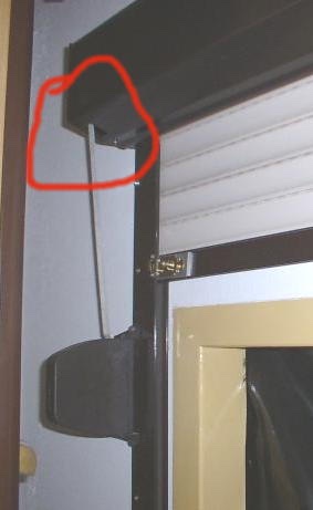

Wie hast Du denn die Gurtführung gemacht?
Wenn man Vorsatzrolladen kauft, kommt der Gurt ja auf der "Wandseite" heraus. Hast Du eine zusätzliche Öffnung für den Gurt in den Rolladenkasten geschnitten (in Deinem Foto markiert)?
Musste man innerhalb des Kastens weitere Modifikationen vornehmen?

Hallo Christoph!
Die Fragen kann ich Dir leider nicht beantworten. Ich habe den Rollladen vor ca. 30 Jahren montiert und weiß es nicht mehr sicher. Möglicherweise hatte ich das damals ausführlich im Forum beschrieben, aber die alten Beiträge sind ja nicht mehr verfügbar. :(
