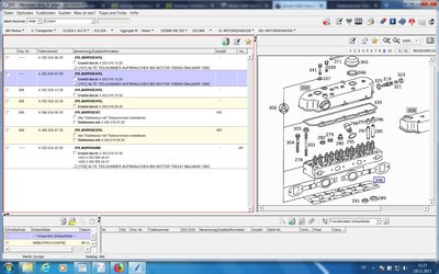

wollte mir für meinen Mercedes 613 Allrad Bj 86(Düdo) eine Zylinderkopfdichtung als Ersatz hinlegen.
Bei Elring gibt es einen Dichtungssatz für den OM352 Zylinderkopf unter der Nr 813.842 (OE 352 010 26 21)
Bei meinem Fzg sagt Elring bis Motornummer 760548.
Mir war nicht bewusst das es hier Unterschiede gibt, weiss einer worin die bestehen?
Für meine Motornummer 353.968-10- 899 244 habe ich nichts gefunden.
Kennt einer hier die richtige Teile Nr. ?

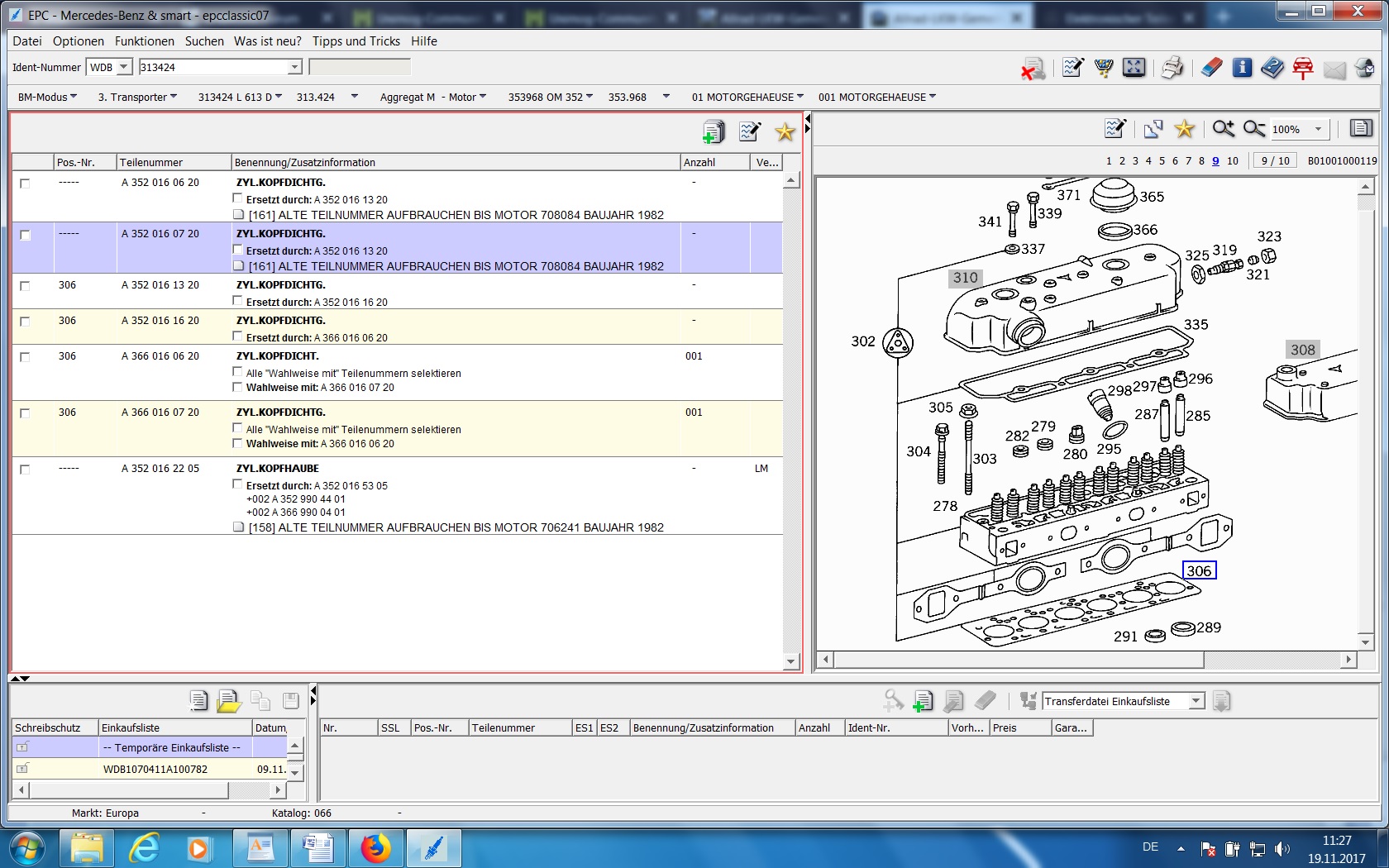

Hallo Jochen
hier mal die Teile-Nr Historie.
Gruß Helmut

#3 Beitrag von HerrMAN » 2017-11-21 0:04:23
Danke, da scheint sich ja nur 1982 was gravierendes geändert zu haben
