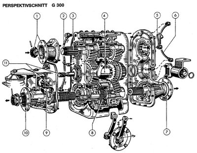

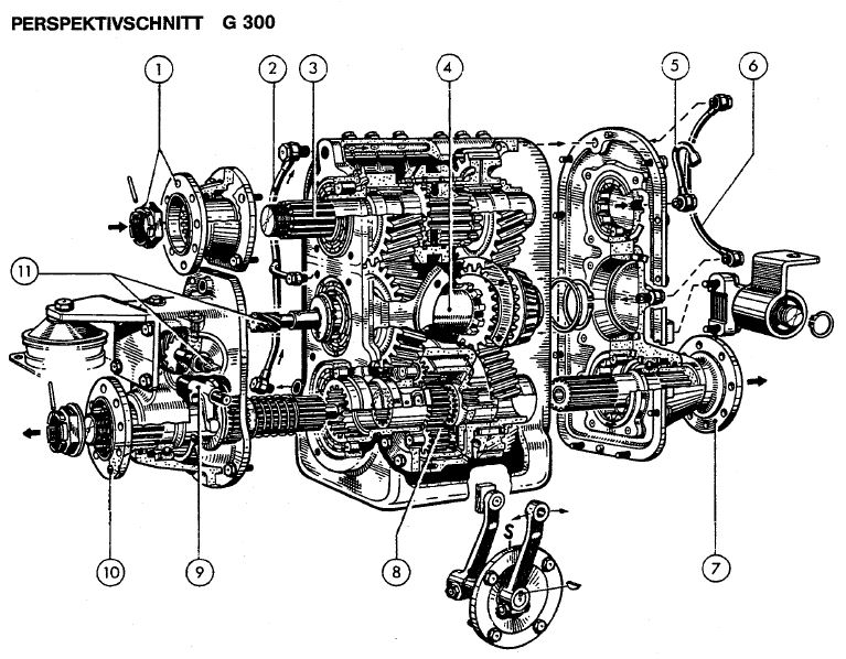

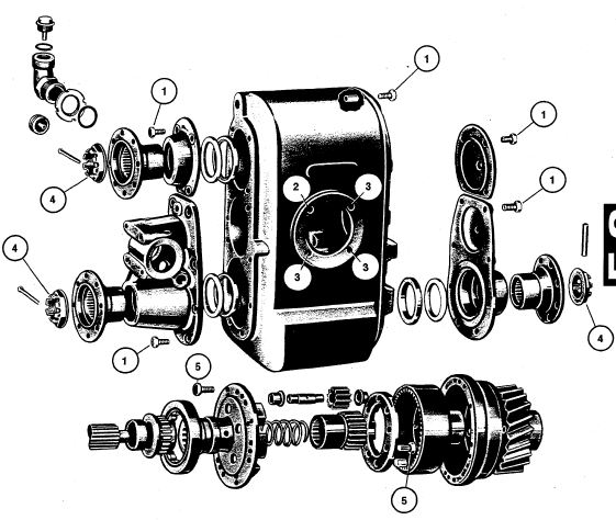

hier ein paar Bilder des G300/G450 vom MAN.
Unter (5) der schon von Sico genannte Planetenträger.
Gruß Hartmut

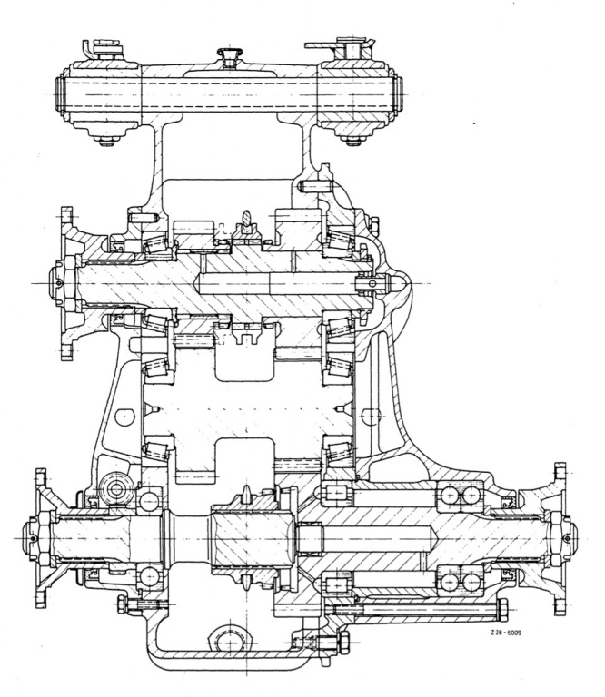

- Beiträge: 18789

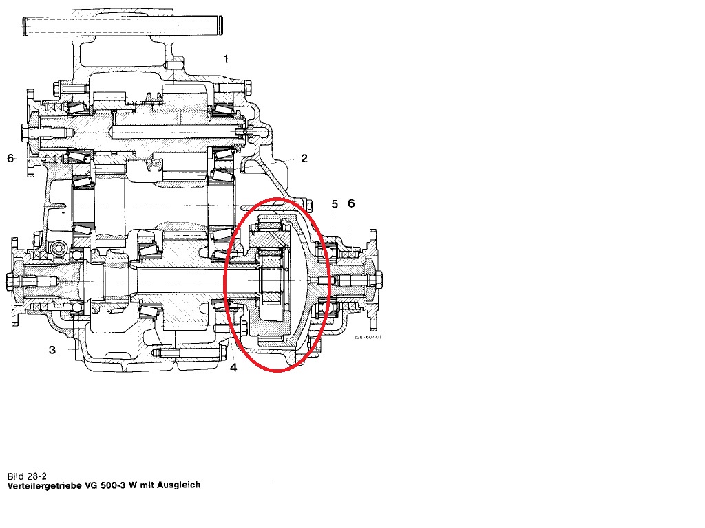

Re: Veteilergetriebe VG 325-3W Kurzhauber mit oder ohne Spe
Das Zeug im roten Kreis ist das Planetenrad-Differential des VG500-3W:

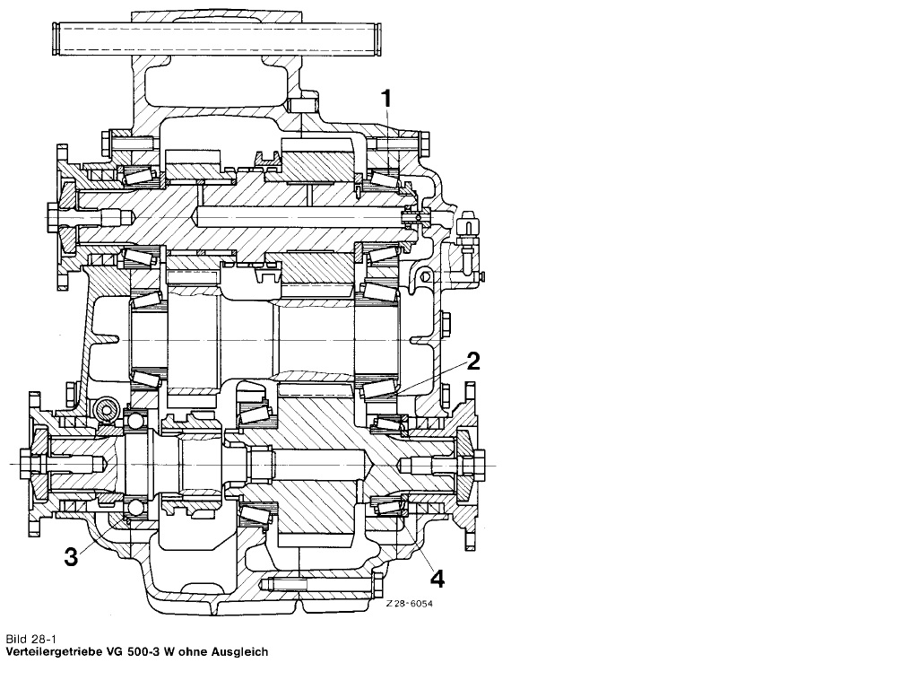

Zum Vergleich ein VG500-3W ohne Differential:

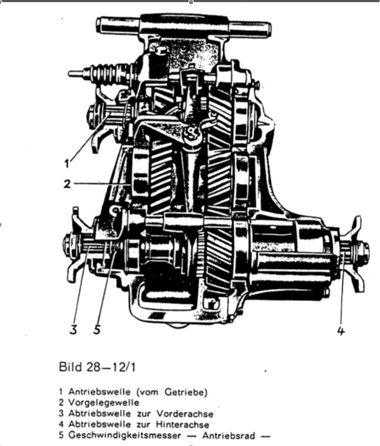

Danke euch Beiden für die Erläuterungen und Vergleichs - Zeichnungen. Hier nochmal ein Bild vom VG 325:
Weit und breit kein Planetendifferential zu sehen
Also werde ich auf Asphalt den Allradhebel immer nach vorne gerichtet halten

1) handgeschaltetes VG 325: Allrad und Untersetzung wird nur zusammen geschaltet, nur starre Verbindung ohne Differential.
2) pneumatisch geschaltetes VG 500: Allrad und Untersetzung kann so umgebaut werden, dass es separat geschaltet werden kann, es gibt eine Version mit Differential und eine ohne.
In der oben zitierten Wiki "Allradantrieb" heißt es:
Durch den fehlenden Drehzahlausgleich der starren Verbindung kann es zu Verspannungen im Antriebsstrang und gelegentlichen Geräuschen beim Einparken kommen. Bei Kurvenfahrt folgen die Vorderräder einem größeren Radius und müssen sich schneller drehen als die Hinterräder, werden aber gezwungen, sich genauso schnell wie die Hinterräder zu drehen. Das führt – je nach Auslegung des Fahrwerks – zu reduziertem Übersteuern bzw. verstärktem Untersteuern. Dieses kostengünstig zu produzierende Allradsystem wurde häufig in der Kleinwagenklasse verwendet.
Dieser Artikel beschäftigt sich eher mit PKWs. Trotzdem verwundert es mich, dass es nur zu Verspannungen kommen soll und nicht zu Schäden.
Auch kann ich nicht verstehen, dass selbst in der oben zitierten Betriebsanleitung von Mercedes Geländegang und Berggang beim VG 325 gleichgesetzt werden und das Zuschalten des Allradantriebs nicht nur bei losem Untergrund empfohlen wird.
Der Kurzhauber ist ohne ein Differential im VG doch keine Zugmaschine.
Ich werde auf jeden Fall in Zukunft erst nach Verlassen der befestigten Straße den Geländegang einlegen (und hoffen, dass ich dann noch nicht feststecke
Ralf
