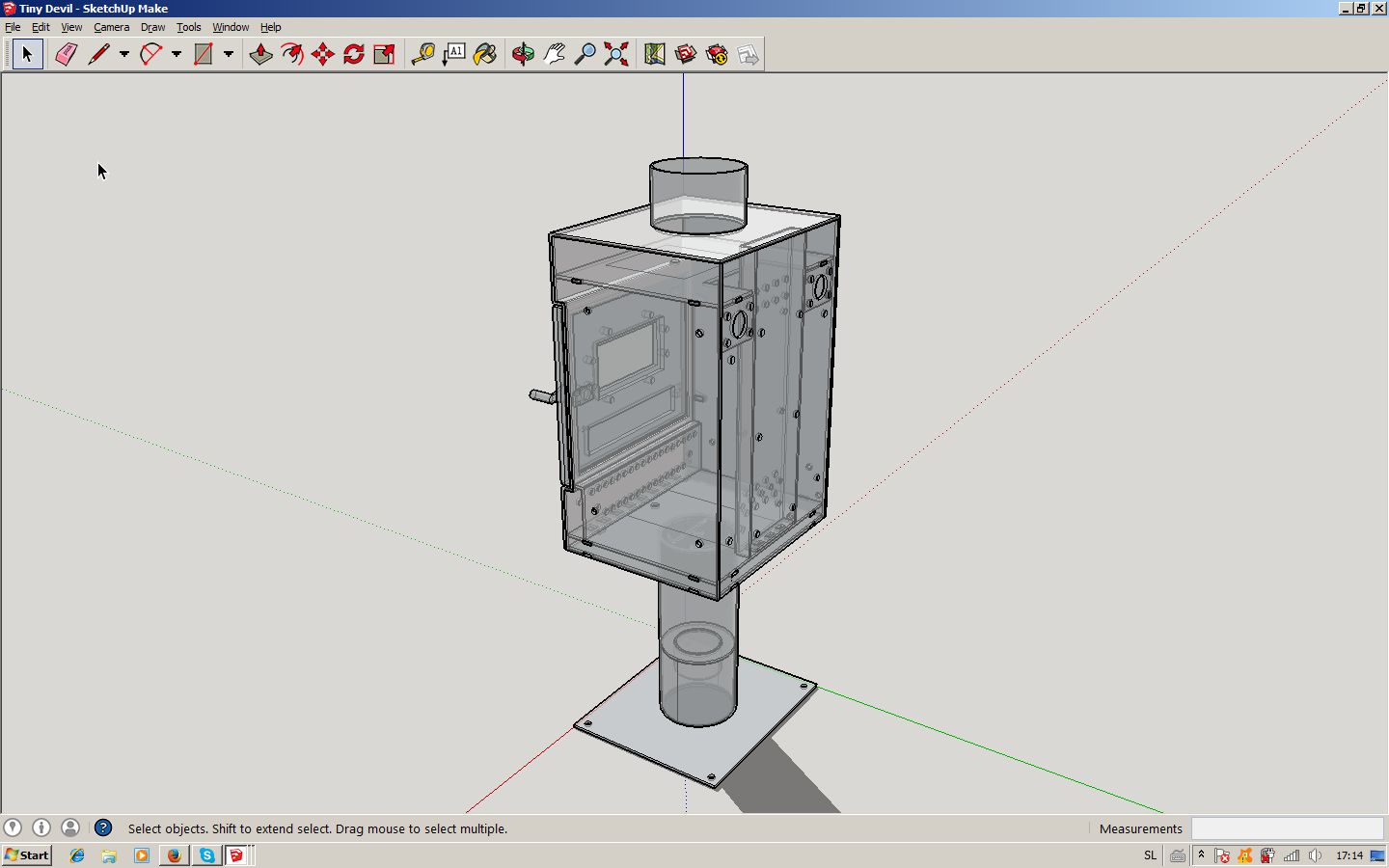

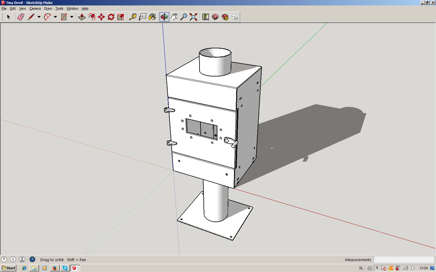

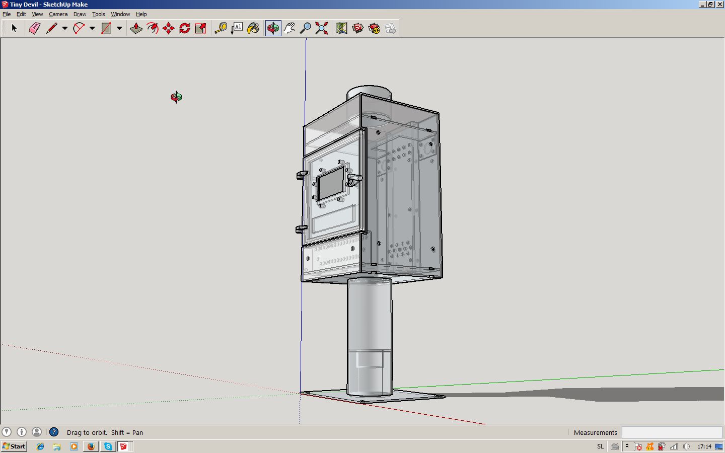

Habe es jetzt endlich geschafft mir Zeit zu nehmen und einen neuen Holzofen für den LKW zu entwerfen. Bzw. die Zeit habe ich mir nehmen müssen da wir uns Deutschland bei Temperaturen dieser Jahreszeit nicht nochmal ohne Heizquelle zu erleben wünschen... :bored:
Nun, er wird (gewollt) wie einer seiner Vorgänger aussehen. Gleich bleibt das Material Edelstahl und die Abgasnachbrennung. Zu gunsten der Aussenluftzufuhr (die es bisher nicht gab) musste die vorgewärmte Luftzufuhr leiden. Das will iwie nicht zusammen gehen in einem so kleinen Ding...
Masse, genau wie einer seiner Vorgänger 50x20x17.
Achso, eine Vorbereitung für den Wärmetauscher hat er auch bekommen....
Also, hier der fertig gestellte Plan. Nächste Woche wird gelasert (es werden Zwillinge :ninja: :blush: :angel: ), dann zusammengebaut...

#8 Beitrag von franz_appa » 2017-11-11 15:37:58
Wo kriegt der denn die Aussenluft her?
Durch den Fuß??- also von unterm Auto?
dream
Beiträge: 1269
Wohnort: Slowenien
Re: Und wieder mal ein Holzofen...
#9 Beitrag von dream » 2017-11-11 15:40:15
Hi natte,
Ja, von unten. Hat mir am besten zugesagt, da gibts keine Lecks...

#10 Beitrag von franz_appa » 2017-11-11 15:51:04
Hi - gute Idee
Und das Abgasrohr (auf dem Foto) steckt in dem Anschlussstück am Ofen - haushaltsüblich ist eigentlich das Abgasrohr drüber zu stülpen.
Wieso? Gab es da keine passendes Edelstahlrohr?

#11 Beitrag von blechbatscher » 2017-11-11 16:03:50
ich find die Idee mit dem Rohr innen reingesteckt sinnvoll, dann läuft der Sabber in den Ofen und verbrennt dort anstatt außen auf dem Ofenrohr.
Grüßle Basti

#12 Beitrag von dream » 2017-11-11 16:07:38
Genau das war der Gedanke... ;) :)
Und was es nicht passend gibt wird passend gemacht... :angel:

#13 Beitrag von franz_appa » 2017-11-11 19:50:14
Ja klar, im Haus ist das so weil du nicht willst das evt Qualm nicht durch das Rohr sondern durch evt Öffnungen rausdrückt
(schon erlebt, insofern nicht ganz doof...)
Wenn der Ofen so suppt das ständig Brutsche rausläuft ist die natürlich im Ofen besser aufgehoben - heißt aber auch das
der Ofen sehr schlecht zieht (zumindest in der "Kaltphase" - runtergefahren bzw wenn er ausgeht ) bzw schlecht verbrennt (und / oder nasses Zeugs verbrennt).
Im Ideal-Fall hat es keinen "Sabber"...
Da wäre interressant wie die Erfahrungen sind im täglichen Betrieb?
