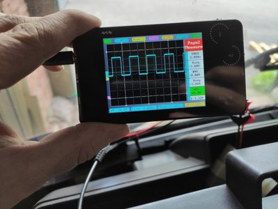

Mein Tachosignal sieht so aus... liegt auch im 12V bereich, Bremslicht Eingang ist 24V Tolerant und somit funktioniert das wohl auch bei den meisten ohne Probleme
