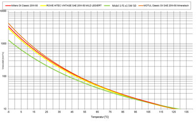

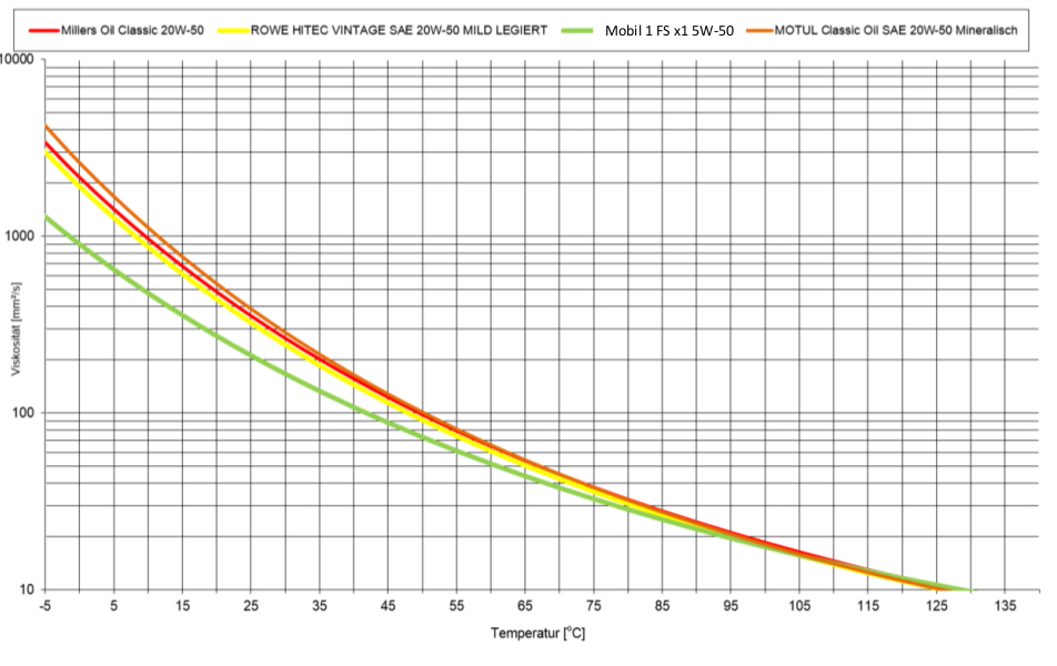

- MartinK
- Beiträge: 2987
Re: Teilsysnthetisches 10W40 in den OM352A?
Hallo, es gibt keinen Grund, gerade in deinem Falle kein Synteheseöl zu verwenden. Syntheseöle haben im Grunde genommen nur Vorteile.
Zum Thema der Viskosität. Heutzutage ein 20W20 zu verwenden, weil ein 50 Jahre altes Handbuch das empfiehlt ist vollkommener Unsinn. Die Zahn vor dem W sagt die Fließfähigkeit im kalten Zustand aus. Also ist es hier sinnvoll eine möglichst kleine Zahl zu haben, die zweite Zahl ist die Viskosität bei einer standardisierten Temperatur. Hier 100 Grad. Hier ist es sinnvoll ein Produkt zu haben welches auch bei hohen Temperaturen nicht zu weit ausdünnt. Was machen also Systheseöle? Sie kommen dieser Forderung sehr Nahe weil sie eine hohe Spreizung der Viskosität haben. Ein 5W40 verhält sich in kaltem Zustand wie ein 5er Öl bei der entsprechenden Temperatur und wie ein 40er bei 100 Grad.
Ich habe meinen 1965er Mercedes auf 0W40 umgestellt, der Öldruckzeiger schnelt nach dem Start wie mit Viagra behandelt an den Anschlag und droht sich darum zu wickeln. Selbst im heiß gefahrenen Zustand bewegt er sich auch kaum vom Anschlag weg. Das 20W50 vom Vorbesitzer war der letzte Müll. Nach dem Start hat es drei Gedenksekunden gedauert, bis sich der Öldruckzeiger endlich nach Oben bemühte. Ich kontrolliere das Innenleben des Motors mit immerhin 200.000km per Ölanalysen und seit der Verwendung von 0W40 gehen die messbaren Verschleißparameter runter und die Werte des Öles bleiben sehr lange stabil sodaß ich die Wechselintervalle stark verlängern kann. Der Hersteller empfahl vor 50 Jahren im Übrigen ein 10W30.
Mein kleiner Italiener wird auch mit 5W50 statt dem vor 40 Jahren vorgeschriebenen 20W50 betrieben. Im Ergebnis liegt noch bevor die erste Zündung kommt bereits Öldruck an weil der Vergasermotor drei-vier-fünf Umdrehungen beim Kaltstart braucht, bis die richtige Packung im Brennraum ist. Das 20W50 war bei 100 Grad öltemperatur so dünn dass im Leerlauf die Öldruckkontrolle anfing zu leuchten. Mit 5W50 macht er das nicht.
Der Ural wird nach der Motorenüberholung auch nur noch 5W40 oder 10W40 bekommen.
Entscheidend ist im Betrieb die Zahl hinter dem W, weil das den typischen Betriebszustand beschreibt. Warm. Die Argumentation "Das Sysnteseöl ist zu dünn" ist völliger Quatsch, denn das 0W40 ist bei Betriebstemperatur ein 40er Öl. Fertig.
Anbei ein Vergleich gängiger Oldtimeröle, die üblicherweise in der Viskositätslage 20W-50 geliefert werden, mit einem MobilOil 5W-50. Achtung logarithmische Skalierung!
Hier lässt sich deutlich der Vorteil bei jedem Kaltstart ermessen. Als Kaltstart definieren viele Motorenhersteller übrigens jeden Start des Motors, der nicht bei Betriebstemperatur stattfindet. Dies ist nur ein Qualitätsmerkmal unter vielen. Eine ausgewogene Additivierung für Verschleißschutz, Korrosionsschutz, Säurenneutralistion und Motorensauberkeit sind andere, wichtige Gesichtspunkte, die bei der Formulierung von Ölen eine wichtige Rolle spielen. Gängige Handelsöle, vor allem diejenigen die den gruseligen Zusatz „unlegiert“ im Namen tragen, besitzen häufig nahezu keine Additivierung. Es ist ein Irrglaube, dass alte Motoren „unlegierte“ Öle brauchen. Unser Versuchsmotor von 1937 mit Spaltfilter, der mit einem hochmodernen Polyalphaolefin –basierten Öl und herausragender Additivierung betrieben wird ist ein Paradebeispiel für den Vorteil moderner Öle in antiken Motoren. Der Eisenverschleiß in Form von messbarem Abrieb ist um den Faktor sieben niedriger als mit den „bewährten unlegierten“ Ölen in Vergleichsmotoren.
Der Spaltfilter ist ohnehin kein Feinfilter, die Mikropartikel fischt er auch nicht raus, deshalb sollte man ein möglichst verschleißarmes Öl fahren, was zudem nicht verkokt. Bei meinen Motoren war nach der Umstellung von mineralisch auf Synthese nach zwei bis drei Ölwechseln der eingravierte Bohrungsdurchmesser auf dem Kolben wieder zu lesen!
Beste Grüße, Martin
Beste Grüße, Martin
