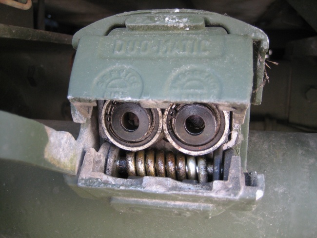

ist das noch zulässig als 2-Kreis? evtl wenn man das FZG unter Hlaufen läßt?????
#gruß Rock
schauts mal aufs Bild

nach dem aussehen sit das ein ganz normales schnellkuppelsystem, wie man es auch öfter an SZM findet

ja is ne schnellkupplung, aber heutzutage wird ja immer Einzelschlauch links und rechts verbaut mit je seperaten Anschlüssen.
Ist zwar 2 _Kreis aber halt nur ein Stecker(was ja nicht schlecht sein muß)
Aber ist das (noch) zulässig?Dalmals ja schon (1978) aber heute??????

Also heute beim MAN Händler hab ich noch ne SZM im aktiven Dienst mit der DUomatic gesehen - das es diese möglichkeit des ankuppeln gibt erklärte mir sogar mein LKW-Fahrschulbuch von 2005...
Kami
PS: Wenns dich beruhigt - dann akuf dir doch einfach für 20€ bei Ebay nen roten und nen gelben Anschluss und bau den hin...

Einzelschlauch Links-Rechts ist die ver-altete Methode,
Duomatik seit einigen Jahren die modernere.....
