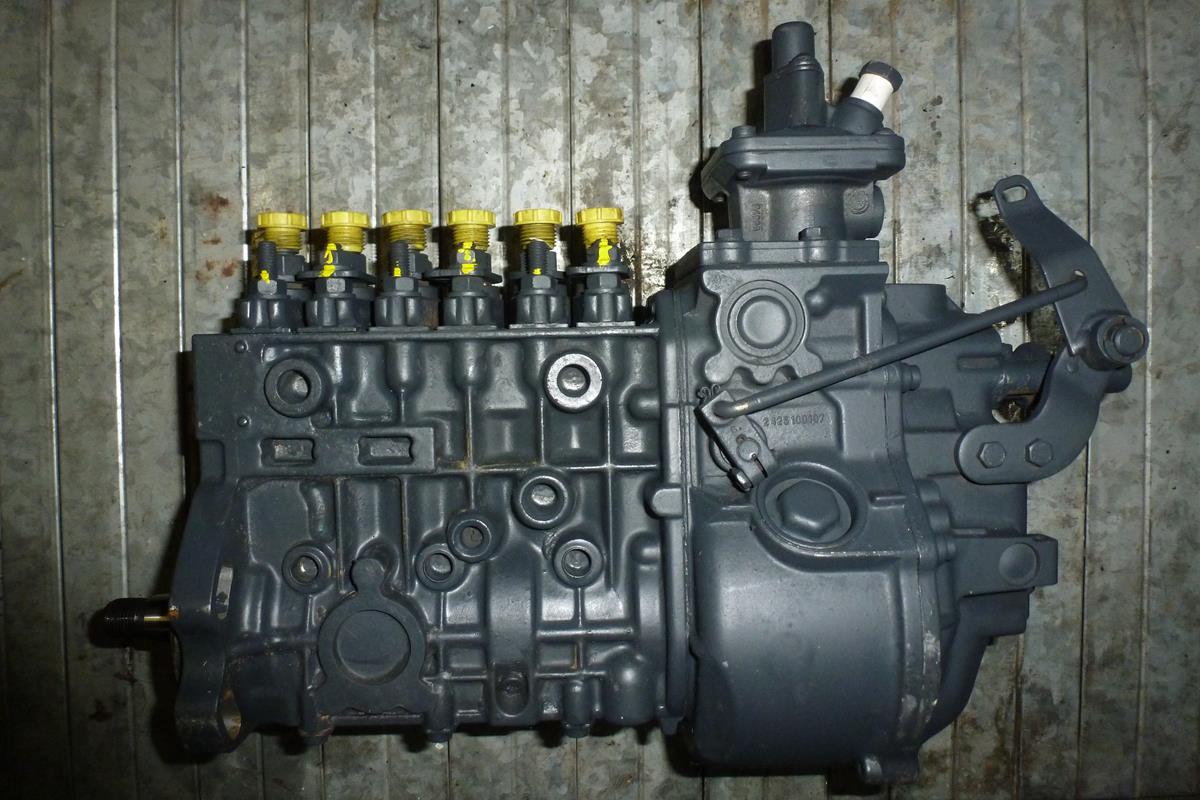

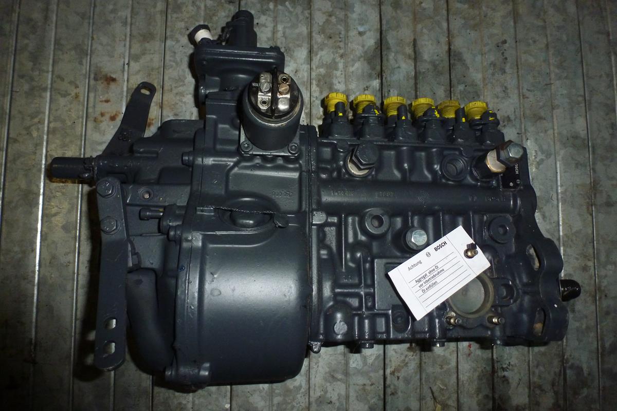

wir habe aus einem Projekt eine Einspritzpumpe, die von einem Iveco 110-17 stammen soll.

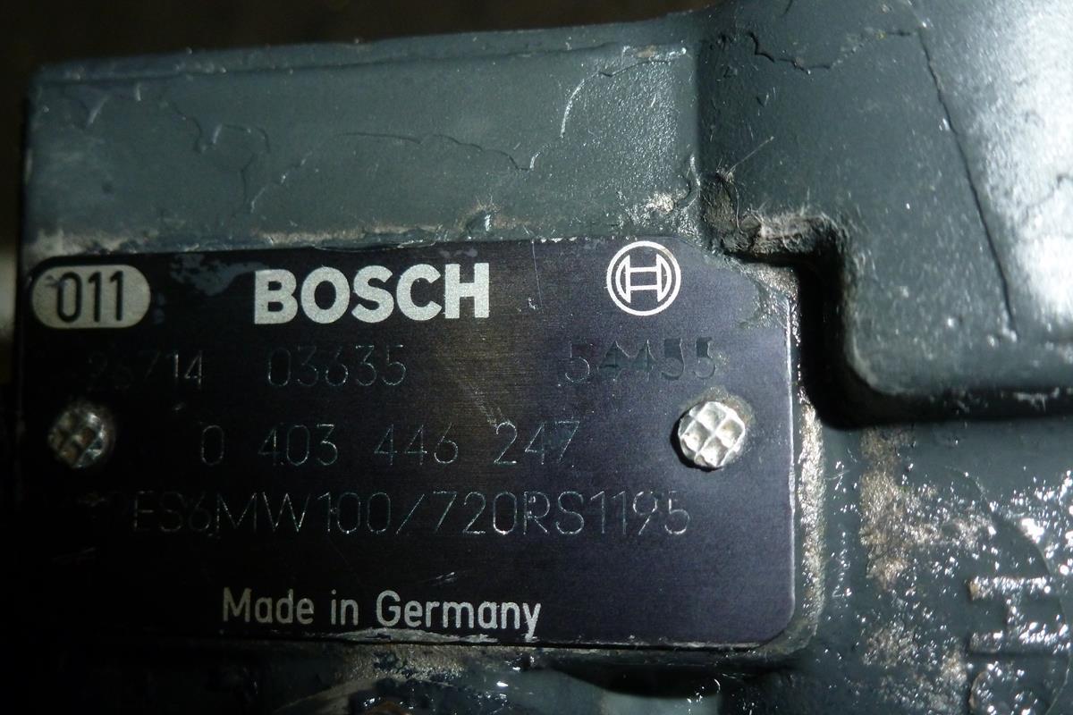

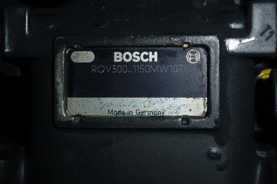

Bezeichnung PES6MW100/720RS1195 mit Regler RQV 300...1150MW107.
Hat jemand genauere Infos dazu, die Pumpe ist für uns nicht geeignet und suchen, wo die Pumpe tatsächlich hingehört.
Ansicht  rechts
Ansicht rechts
Ansicht  links
Ansicht links

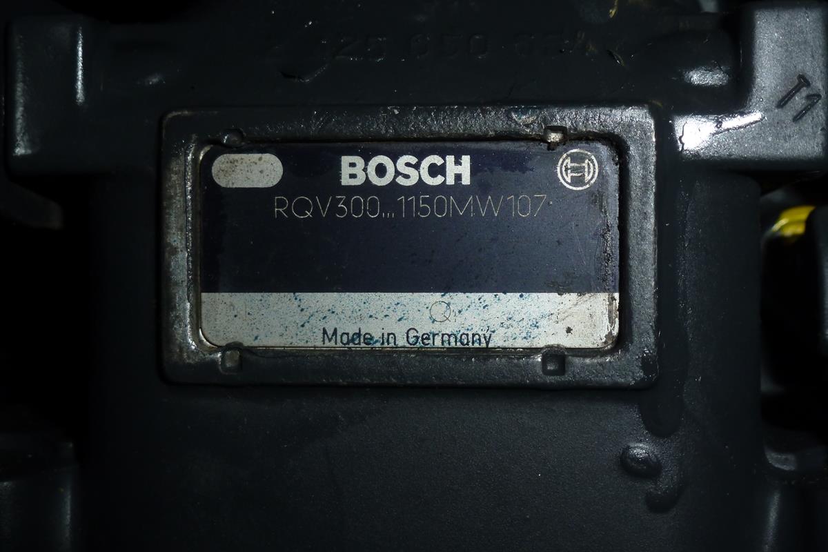

Typenschild Regler
Typenschild Regler
Typenschild Pumpe
Typenschild Pumpe

die Pumpe hattest Du doch beim Unimogtreffen mit? : Hier noch die genauen Daten :Deutz BF6L913C mit eingestellter Leistung 101KW.KHD 6,1V.andere KW-Leistungen sind natürlich einstellbar.für den 110-17 z.B. müsste die Leistung angepasst werden
