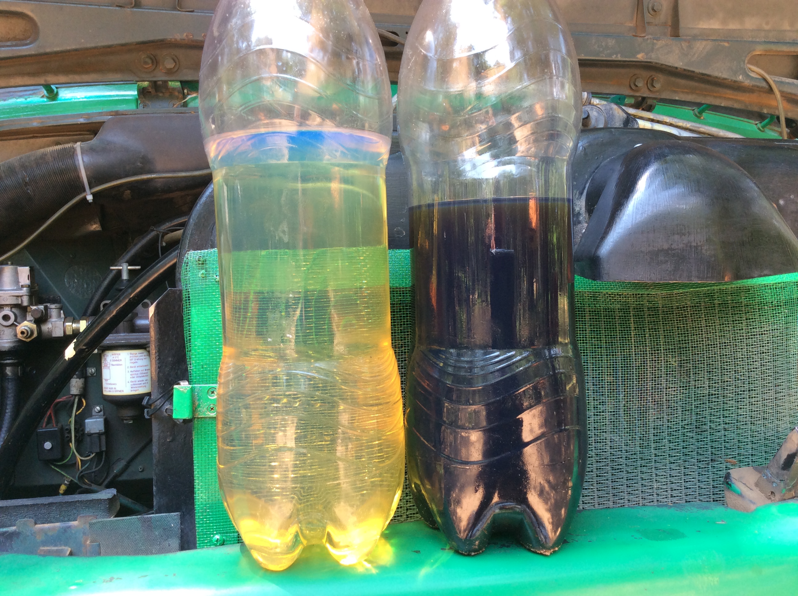

haben das schöne Bolivien verlassen und sind jetzt in Paraguay.
Während der Reisezeit und ca. 600 Litern getanktem Diesel in
Bolivien lies die Leistung meines 911 Kurzhaubers nach.
Heute Filter vom Separ, den am Motorblock und den Filter mit Schauglas erneuert.
Das unten stehende Foto zeigt die Dieselqualtät,
links keine Flasche vom Straßenrand :angry:
sondern Diesel getankt in Paraguay.
Rechts das Zeugs ist kein Cola Getränk sondern Diesel Brühe die
man Bolivien erhält. :motz:
Wer also ordentlich Bunkern kann, der sollte tanken in Bolivien vermeiden.
Grüße vom tollen Stellpatz Hasta la Pasta in Altos Paraguay :D

Hallo wohl falsch verstanden !
Die honiggelbe Flasche ist Diesel aus Paraguay und ich meinte mehr Scherz halber
nicht eine dieser Pippi Flaschen die oft an den Auf-Abfahrten und Parkplätzen herumliegen. :blush:
Diesel habe ich in Bolivien nur an großen Tankstellen z.B. auch YPF getankt, nicht mit Flaschen
oder Kanistern vom Straßenrand. Die Brühe in der Flasche ist dem Glas des Separ Filters entnommen
worden.
Naja, vielleicht hatt ich auch nur Pech.
Gruß Sigo

Hallo Sigo,
evtl. tatsächlich nur Pech gehabt. Wir haben jedesmal ordentlich Diesel gebunkert in Bolivien und der Deutz hat klaglos rund 2000 Liter verbrannt. Einmal hatten wir auch Leistungsverlust, nach Filterwechsel war dann dauerhaft Ruhe.
Gute Reise weiterhin, Gruesse aus Ecuador

Okay Sigo, aber ich wollte eigentlich nicht Dir persönlich antworten sondern einen zusätzlichen Beitrag zu diesem Thema geben.
Dass Du mit Deinem robusten alten Saugdiesel keine Probleme mit dem Schwefelgehalt hast ist mir klar. Dein Motor schluckt vermutlich alles, was der Filter durchlässt. Das wäre bei meinem Common Rail plus DPF ganz anders.
