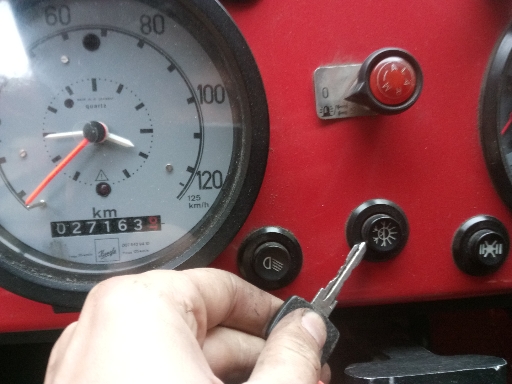

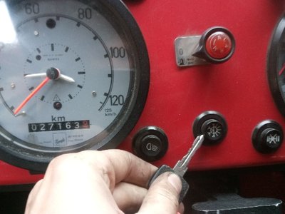

Was bedeutet der Knopf?
TobiasXY
Beiträge: 5524
Wohnort: Bawü
#1 Beitrag von TobiasXY » 2017-10-07 12:25:44
Ich find leider keine Antwort. Erscheint mir wie eine Heizungsbetätigung...weil Schnee Sonne usw...
Aber weis wer was genaues?
Grüße Tobias
Der gesetzlose Saarländer
Beiträge: 504
Registriert: 2010-12-21 14:34:46
Re: Was bedeutet der Knopf?
#2 Beitrag von Der gesetzlose Saarländer » 2017-10-07 12:29:29
Hallo Tobias,
ich würde sagen der Schalter für deine Standheizung!
Denis
TobiasXY
Beiträge: 5524
Wohnort: Bawü
#3 Beitrag von TobiasXY » 2017-10-07 12:59:31
Ah das mal eine Wasserstandheizung verbaut war...mhh...
Sachen gibt es ^^
Aber...mhh...ok
Beiträge: 504
#4 Beitrag von Der gesetzlose Saarländer » 2017-10-07 13:06:56
Genau,
ich kenne die von THW Fahrzeugen, die saß unter den hinteren Sitzbänken.
Denis
TobiasXY
Beiträge: 5524
Wohnort: Bawü
#5 Beitrag von TobiasXY » 2017-10-07 13:12:29
Behörden....ok dann wird es das sein und ich kanns getrost ignorieren ^^
renncamel
Beiträge: 160
Registriert: 2014-04-03 10:56:40
Wohnort: Freising
#6 Beitrag von renncamel » 2017-10-07 18:44:09
..... und wenn du den Schalter nicht brauchst, dann hab ich Interesse daran.
Servus, Norbert
Beiträge: 16940
#7 Beitrag von Pirx » 2017-10-07 21:00:49
Dieses Symbol steht laut Mercedes-Benz für "Klimatisierung". Allerdings kennt die Bedienungsanleitung der B-Modell-Kurzhauber (sowohl mittlere (911-1519) als auch schwere (1624-2628)) den Schalter nicht.
Jimmy
Beiträge: 970
Wohnort: Starnberg
#8 Beitrag von Jimmy » 2017-10-07 22:49:19
Bei meiner großen THW Doppekabine, ging unter der hinteren Sitzbank am Wärmetauscher das Heizgebläse an.
Gruß, Jimmy
TobiasXY
Beiträge: 5524
Wohnort: Bawü
#9 Beitrag von TobiasXY » 2017-10-07 22:50:11
Ich zerpflücke doch nicht mein schönes Fahrzeug :P
Der wird schon wieder belegt werden... ;)
(Danke Pirx)
Besten Gruß
Tobias
Jimmy
Beiträge: 970
Wohnort: Starnberg
#10 Beitrag von Jimmy » 2017-10-07 22:57:30
Die Funktion, des Schalter, geht an deinem Laster ins Leere, da fehlt was am Führerhau.
Gruß, Jimmy
Jan31
Beiträge: 83
Registriert: 2016-09-20 15:47:26
#11 Beitrag von Jan31 » 2017-10-11 18:27:06
Bei meinem THW 1113 schaltet der Knopf die Standheizung An/Aus, für das Gebläse gibt es einen extra Schalter.
Gesendet von meinem HUAWEI P6-U06 mit Tapatalk
Jimmy
Beiträge: 970
Wohnort: Starnberg
#12 Beitrag von Jimmy » 2017-10-12 11:39:34
Ja, das ist richtig.
Werde mich bessern.
Ich glaube, den ich meinte, der hat ein Gebläsesymbol.
Gruß, Jimmy
