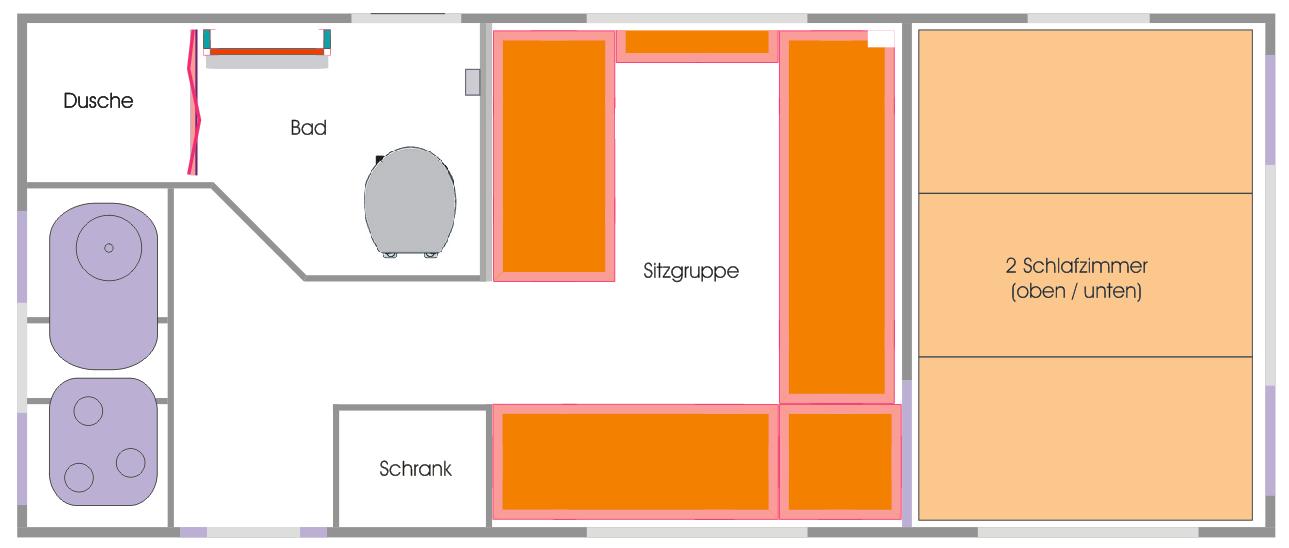

Meine Kabine ist 5m lang und 2,3m breit. Ich habe zwei Querwände und eine Längswand als Stützwände, jetzt kann ich auf meiner Kabine rumlaufen.

Gode_RE hat geschrieben:Meine Kabine ist 5m lang und 2,3m breit. Ich habe zwei Querwände und eine Längswand als Stützwände, jetzt kann ich auf meiner Kabine rumlaufen.
Danke für die Info! Bedeutet dies, Du hast innen die Kabine geteilt? So wie ein zwei Zimmer Konzept?

#4 Beitrag von Gode_RE » 2017-09-23 23:13:05
Ja, meine Kabine hat insgesamt 4 Zimmer: Zwei übereinander angeordnete Schlafkabinen, einen Wohnraum, ein Badezimmer und eine Küche. Drei Türen.

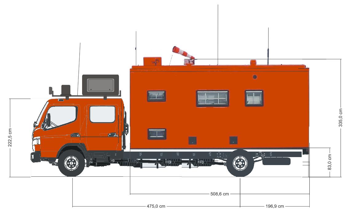

Zur Zeit noch auf nem Anhängerfahrgestell, wird in diesen Wochen auf meinen neuen Fuso Canter umgesetzt.
