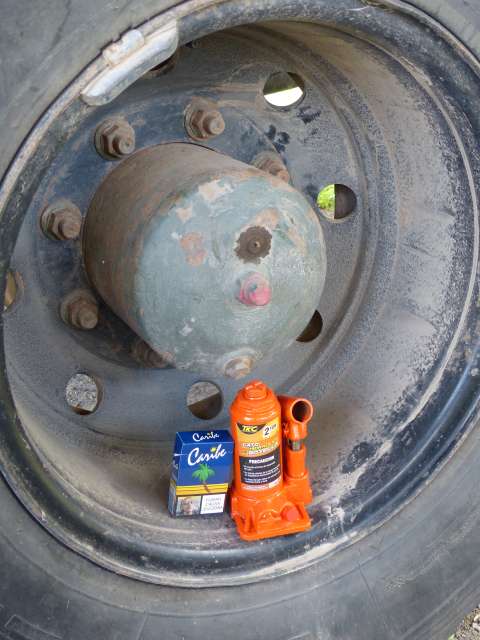

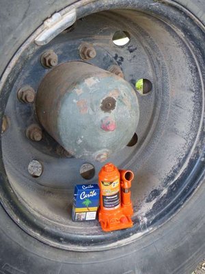

#14 Beitrag von Enzo » 2017-09-19 23:43:29
Ich empfehle dieses Modell. Klein, leicht und handlich :joke:
Beiträge: 16376
Re: Wagenheber
#15 Beitrag von lura » 2017-09-20 2:47:42
Das ist ja einer für die Uhrkette :D. Ist der für den Niva?
Enzo
Beiträge: 2990
Wohnort: Ecuador
Re: Wagenheber
#16 Beitrag von Enzo » 2017-09-20 14:59:59
Jepp, habe ich unter der Sitzbank gefunden, für den Lada ausreichend. Meine Weber
Sind zu lang, bekomme ich nicht unter die Achse
