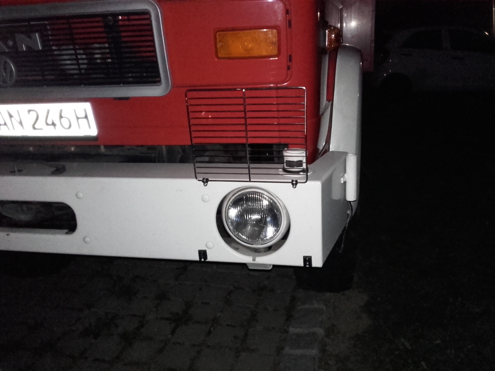

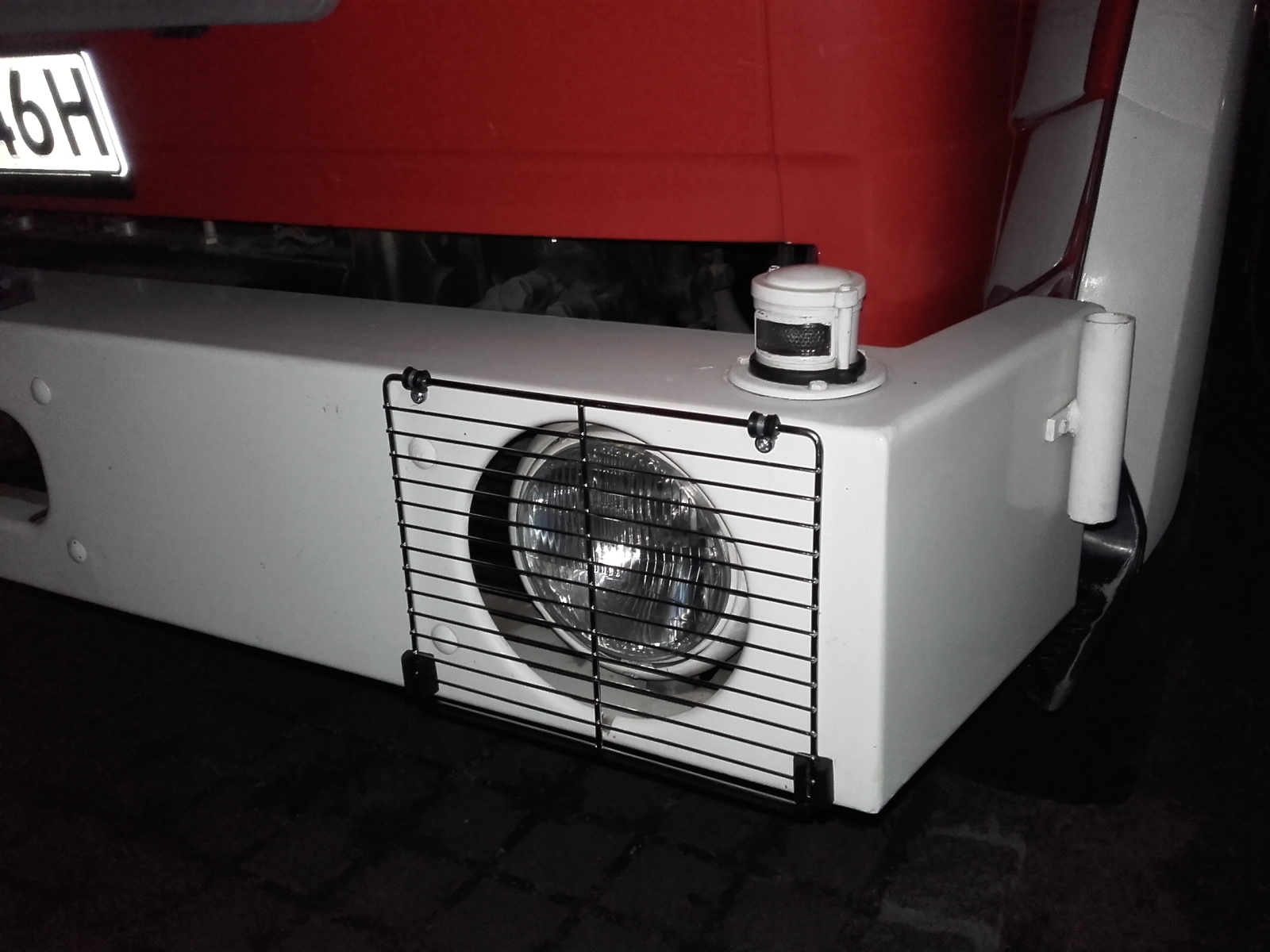

ich hab mir Edelstahl GN-Rost 1/2 Format, Gastro-Ausführung mit 7mm Rahmendraht angebaut (8/Stck).
Oben Gas-Schellen, unten die Gummiclipse von MB.
Funzt
Müsste auch für die Rechteckigen passen.

interessante Lösung!
Wenn man eines davon noch mit einer Art Schnellösefunktion versieht, muss man das schmutzige Grillgitter auch nicht mehr im Innenraum aufbewahren und es wird bei der nächsten Regenfahrt wieder sauber.
Und man hat gleich die ein oder andere Fleischbeilage mit drauf.
Nee, Spaß bei Seite. Ich finde die Idee gut. An Edelstahlgrillgitter hab ich noch nocht gedacht. Hatte schon an Farbabstreifgitter gedacht, aber nichts passendes gefunden.
Danke für den Tip
