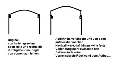

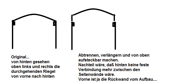

noch eine Überlegung zur Hülle. Du hast ja eine Einfahrtshöhe von 308 cm. Die würdest du erreichen, wenn du von dem Verdeck den oberen Bogen wegrechnen würdest.
Da die aktuelle Innenhöhe nicht so der Bringer ist, könntest du folgendes machen.
Das Verdeck an Anfang von den Rundbögen abnehmen und mit zusätzlichen Stützen nach oben so verlängern, daß die Bögen nach oben abnehmbar sind. Aktuell sind die ja von durchgehend.
Der Längsriegel von vorne nach hinten dann belassen. So bräuchtest du nur zum Herbst hin den "Deckel" von dem Aufbau runterzunehmen und kannst alles andere zusammen lassen.
Schwierig mit Worten zu erklären.... ich versuche es mal mit einen Bild....
Gruß Michael
Gruß Michael
