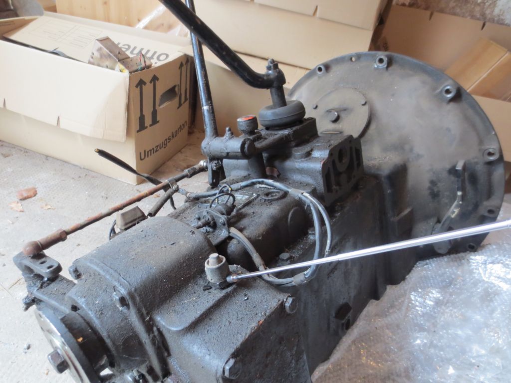

Guckst du :
Edit: Der rote Knubbel zwischen den beiden Schalthebeln könnte auch noch eine Entlüftung sein, vielleich weiss das jemand....
Gruß, Stefan

#6 Beitrag von joe`s mercur » 2017-08-18 15:02:32
ja, is es.

Es gibt wohl noch eine zweite Entlüftung im Bereich des Schalthebels.
Die suche ich mal und mache ein Foto <--- Mist, Stefan hatte es ja geschrieben :-D :hug:
