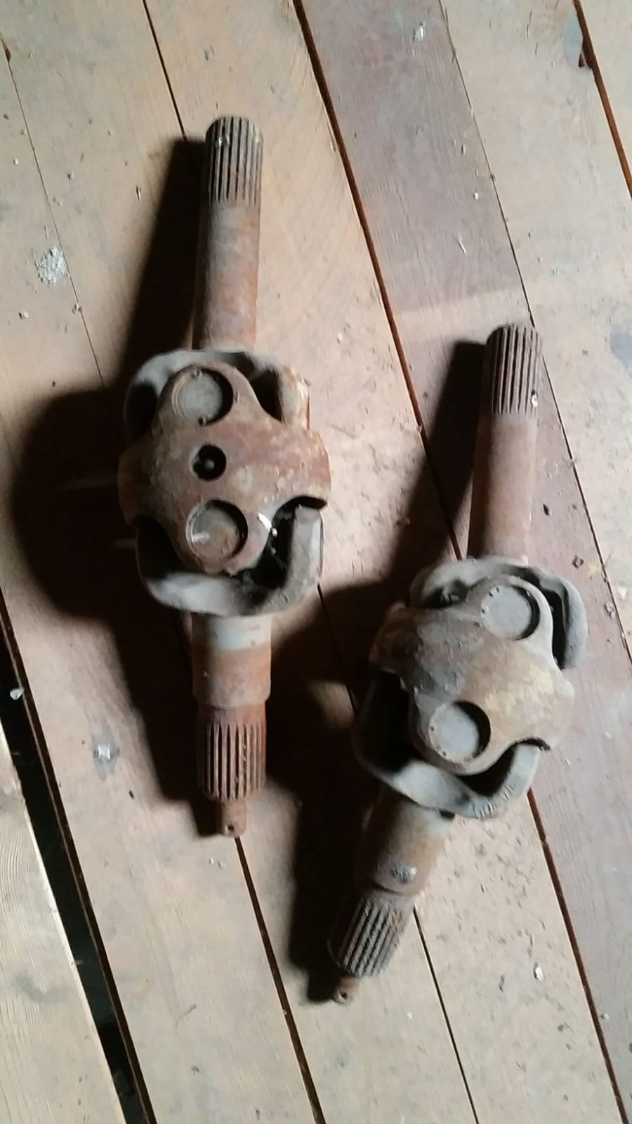

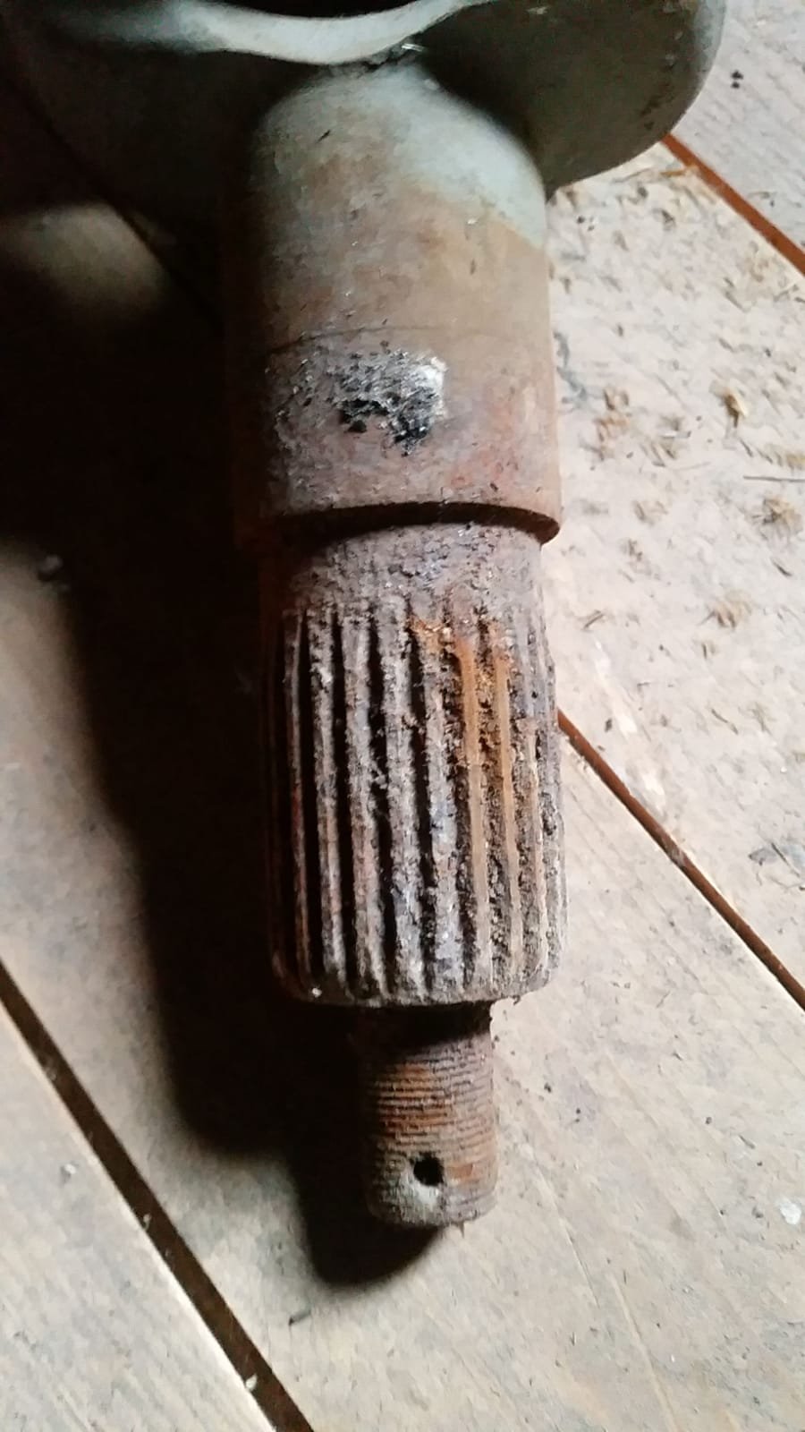

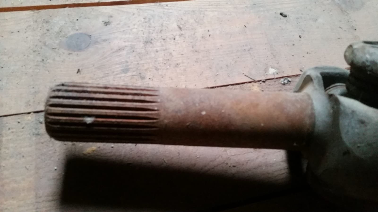

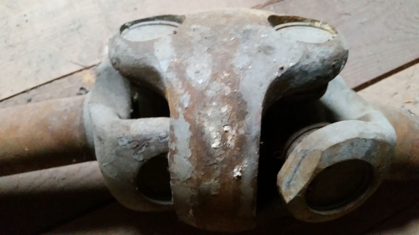

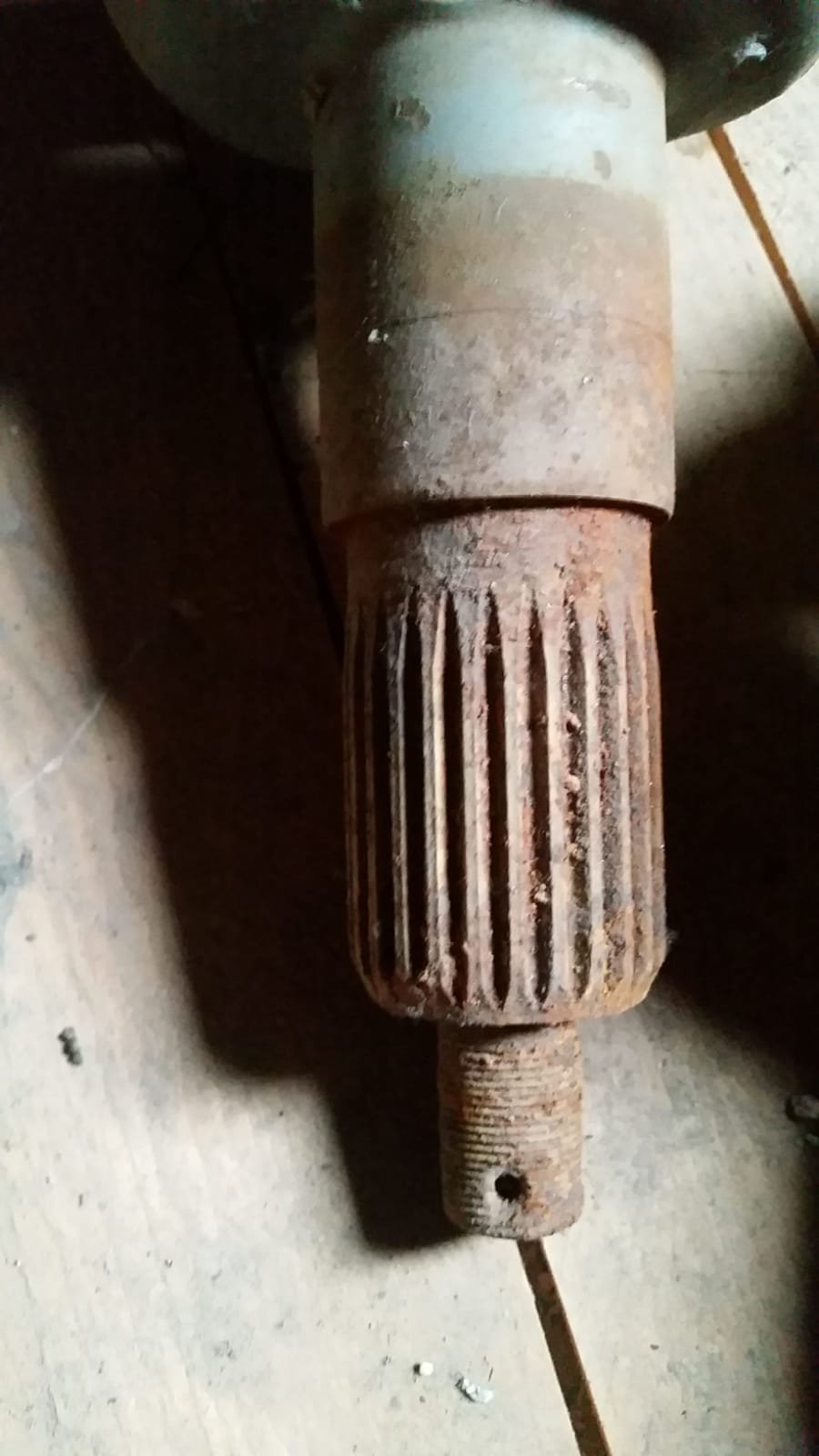

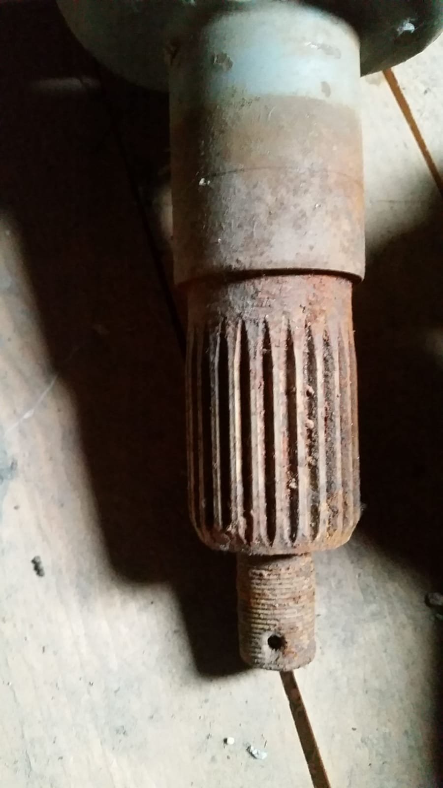

Re: W50 L/A in der Wüste Gobi - Doppelgelenkwelle kaputt
#14 Beitrag von FamilieJacobs » 2020-06-25 7:14:39
Moin Lew,
Ich habe noch 2 Doppelkreuze. Eins würde ich abgeben. Die achstümpfe sind wegen nicht ganz optimaler Lagerung in der Kolchose angerostet. Aber die brauchst du ja ggf. Nicht.
Gruß cj
