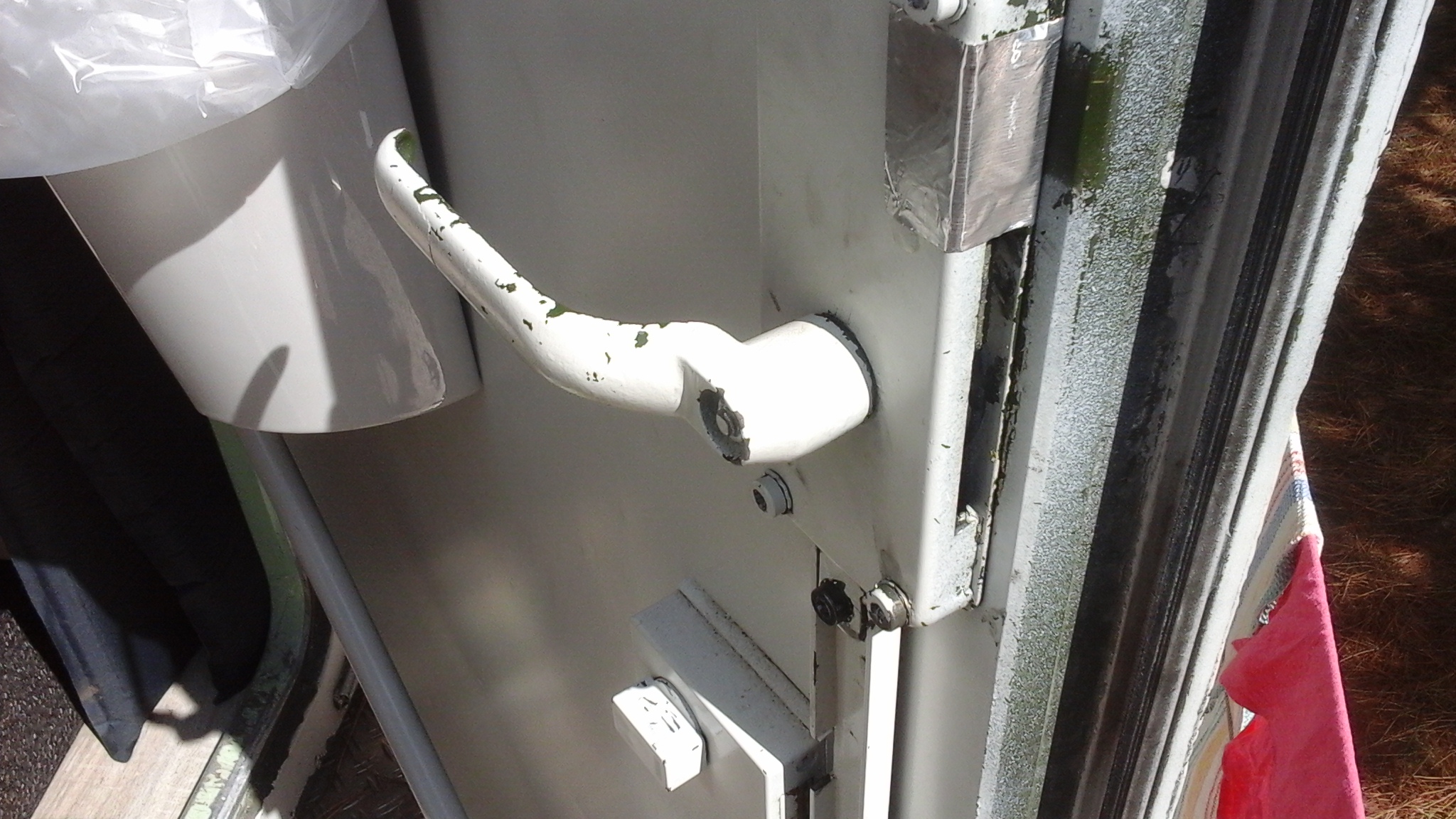

Sind im Urlaub und anscheinend Feder vom Riegel der (Schloss)
Sheltertür gebrochen.
Der Schlosskasten scheint verpresst zu sein.
Hatte das einer von Euch schon einmal und wie bekommt
das Ding mit einfachen Mitteln auf?
Vielen Dank für eure Tips

Hallo Weisman,
kannst Du mir bitte ein Bild davon reinstellen? Ich habe beruflich sehr viel mit Schlössern zu tun, müsste aber, um Dir zu helfen, wissen was es für eine Bauart ist.

Den oberen Riegel habe ich mit Klebeband fixiert damit
er nicht von alleine raus rutscht

Hat große Ähnlichkeit mit den Schlössern am MAN, oder Rundhauberkoffer.
Die Schlösser mit 2 Schlüssel gibt es für 20-30 Euro neu.

Das ist ein Treibriegelschloss mit Falle. So wie ich das sehe sind da doch vier Inbusschrauben und der Handgriff mit einer Mutter. Du kannst alles mal vorsichtig lösen und den äußeren Kasten abnehmen.
Achtung, wenn Du ruckartig ziehst oder irgendwas im Gehäuse sich nicht löst, hast Du den kompletten Kladderadatsch durcheinander auf dem Boden liegen.
Ich vermute mal das die Fallenfesthaltung gebrochen ist, wenn diese von alleine rauskommt. Die Feder drückt diese ja nach außen, aber Du kannst sie nicht nach hinten bewegen beim Runterdrücken. Eine Reparatur wird feldmäßig ohne Ersatzteile nicht möglich sein, höchstens das Entfernen der Falle. Das fixieren mit dem Klebeband geht doch auch. Verschließen über die Treibriegel geht doch noch oder?
Ich würde da im Urlaub nix dran machen.

Den Schlosskasten hatte ich schon ab, lässt sichaber nicht
ohne weiteres öffnen.
Scheint so als ob die 4 Befestigungsschrauben durch
Hohlnieten gehen.
Werde ich mir wohl dann zu Hause mal zu Gemüte
führen.
Danke für eure Tips
Gruß Udo
