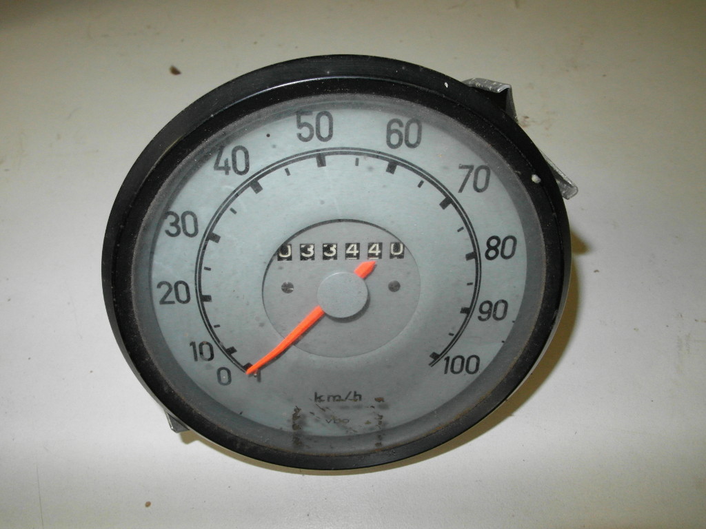

Wie versprochen, habe ich heute mal in den Ecken meiner Halle nach passenden Teilen gesucht - und bin fündig geworden. Ich kann Dir Folgendes anbieten:
1.) Tachometer 100 km/h
Ziffernblatt grau
eine Fassung für die Beleuchtung fehlt
stammt aus unserem LAF1113B, aber mittlerweile ist der ja schneller als 100 km/h ... :D

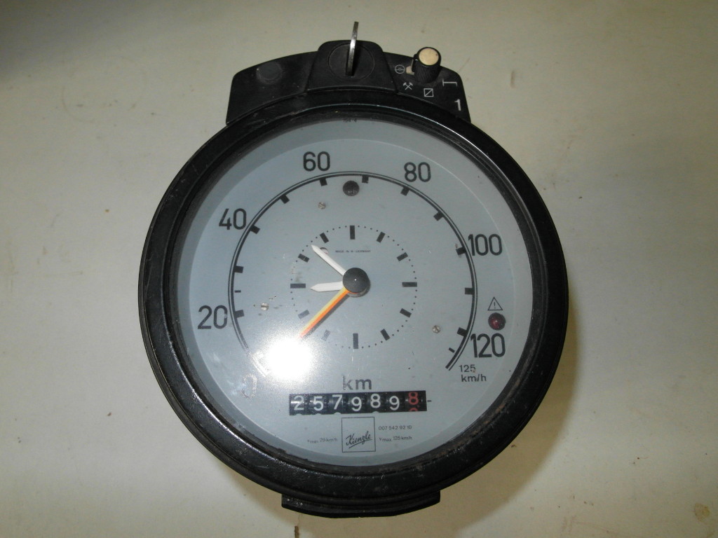

2.) Tachograph 1 Fahrer 125 km/h
Ziffernblatt grau
Wegdrehzahlkonstante k = 1000 U/km
mit eingelegter Blindscheibe
aus MB-LKW
brauche ich nicht mehr, da ich auf schwarze Ziffernblätter umgestellt habe

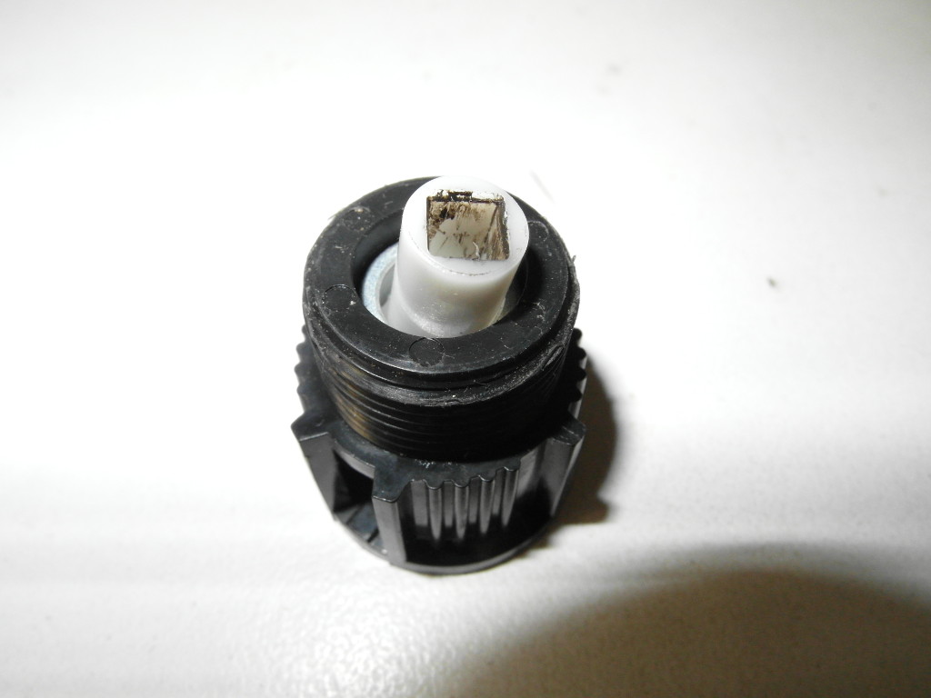

3.) Adapter für Tachograph
Eingang großer Vierkant mit Überwurfmutter, Ausgang kleiner Vierkant mit Bajonettverschluß
Brauche ich nicht mehr, da ich jetzt einen Tacho eingebaut habe

Welle und Tacho (Danke !) befinden sich nun in der Heimat.
Aber scheinbar hab ich das (neben Tachometer und Tachograph :joke: ) was durcheinandergebracht.
Ich habe das so verstanden, das es nur eine Welle gibt und je nach Einsatzzweckein Tachometer oder Tachograph ein anderer Adapter benoetigt wird.
Da die alte Welle direkt am alten Tachometer angeschlossen war, bin ich davon ausgegangen das dies auch bei der neuen Welle so sein muesste und der Adapter
A 000 542 13 47 Kupplungsstück (Adapter), Listenpreis 37,34 EUR + Mwst.
nur dann benoetigt wird, wenn ein Tachograph angeschlossen wird.
Ich hab also gedacht, das ich kein Kupplungsstueck brauche, wenn ich einen identischen Tachometer anschliessse.
Nun hat aber leider die neue Tachowelle keinen grossen Vierkant mit Ueberwurfmutter, sondern einen scheinbar kleineren Vierkant mit Bajonettverschluss. Der genauso aussieht wie der von Pirx gezeigte Adapter.
Habe ich einen Denkfehler, oder hat MB einfach die Anschluesse der Welle geaendert, und der genannte Adapter ist mein fehlendes Bindeglied?
verwirrte Gruesse

Kurzfassung: es gibt immer noch nur eine einzige Tachowelle bei MB. Aber bei Deiner Fahrgestellnummer (die ich nicht kenne) brauchst Du zusätzlich einen Adapter "verkehrt herum". Diese Info ist leider ziemlich versteckt im EPC. Teilenummer A 000 542 24 47, Listenpreis 37,34 EUR + Mwst.
