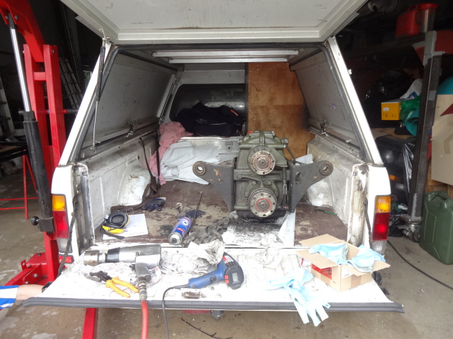

also habe es ausprobiert. Die Flansche des Getrag Verteilergetriebes (Mercur) mit 120 mm Durchmesser passen auf das ZF Verteilergetriebe (Jupiter).
Äußerliche sind bis auf den Flanschdurchmesser die Getriebe gleich.
Verteilergetriebe aus Jupiter mit montierten 120er Flanschen

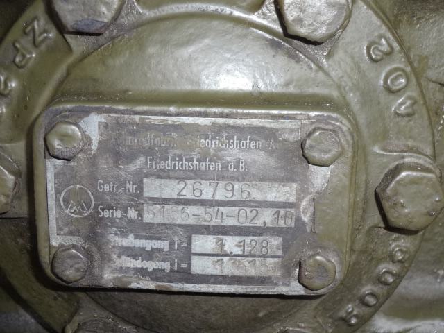

Typenschild Jupiter VTG.

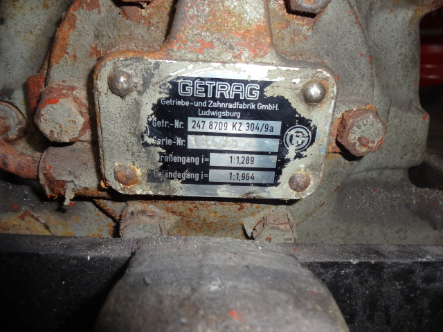

Typenschild Mercur VTG.
Das Ergebnis der Änderung ist dann, das er mit dem Jupiter VTG, 12.00er Räder, 5,86er Achsen und 0,695 im Fünften Gang bei Nenndrehzahl 2300 U/min rechnerisch 103 km/h laufen sollte.
Also bei 80 km/h 1800U/min.
Mit dem originalen Mercur VTG und obiger Konfiguration 90 km/h bei 2300U/min.
Gilt für den Straßengang.

Andy das VTG das Du verbaut hast hat eine Übersetzung im Straßengang von 1,023. Das ist mir zu lang.
Damit würde er mit großen Rädern bei Nenndrehzahl 113km/h laufen.
Das Jupiter VTG hat 1:1,128, das Mercur hat 1:1,289. Die Typenschilder sind nur unterschiedlich beschriftet. Bei dem einen steht i = 1:1,289 bei dem anderen i = 1,128
Jörg

Wenn man die bilder vergrößert, sieht manns. Doch nicht die gleiche Übersetzung.
Viel erfolg.
