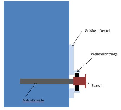

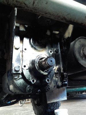

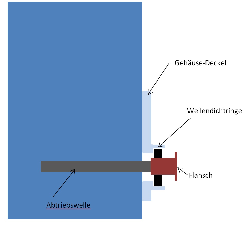

und schon das nächste Problemchen, jetzt ist bei meinem VTG G300 auch noch der
hintere Wellendichtring (zur Hinterachse) leicht undicht, das wollte ich noch machen bevor der LKW
für 9 Monate weg geht.
Um mich vorzubereiten und nicht währenddessen ein "hoppla" zu erleben habe ich einige Fragen, es hat bestimmt jemand im Forum das schon durch und kann mir Hilfestellung geben:

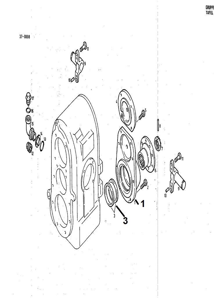

(Im Anhang die Skizze)
In der Zeichnung sind 2 Wellenringe (Nr.3) eingezeichnet, sind das tatsächlich 2 Gleiche?
(In der Stückliste sind 2Stck angegeben... warum 2 ?)
Nach entfernen des Flansches habe ich es so gesehen, dass ich die Platte (Nr.1) hinten abnehme um an die Wellendichtringe zu kommen. Ist das Richtig?
kann mir was entgegenfallen wenn ich die Platte abnehme, muss ich beim Anbau der Platte auf etwas achten?
Ist diese Platte mit einer Dichtung versehen? (Habe nichts gefunden)
Und alle anderen "Achtung" hinweise sind willkommen.

Hallo Chabbes,
ich habe es nicht selber gemacht, aber ich kann bestätigen das alle Wellendichtringe am VTG identisch sind und pro Welle 2 stk verbaut sind. Die Flansche werden mit einer flexiblen Dichtmasse am Getriebegehäuse abgedichted. Wenn man das richtige Werkzeug zum lösen der Zentralmutter hat, und den Wellendichtring sauber einpressen (klopfen) kann scheint mir das nicht sehr kompliziert.

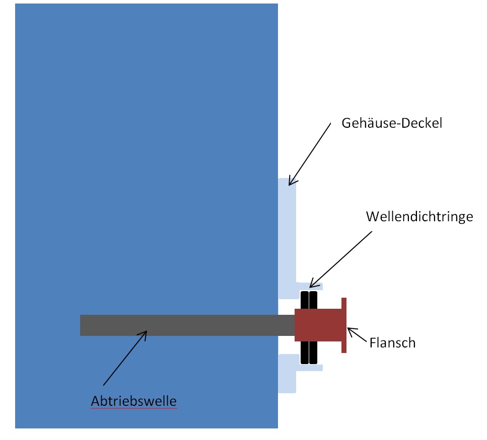

habe nach weiterem Suchen für die WEDI von Freudenberg entschieden, sind preislich
in der Mitte und sollten von der Qualität auch passen.

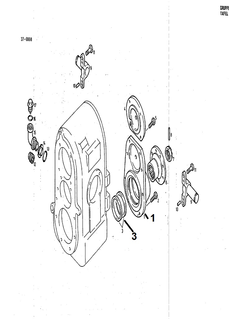

Nun habe ich weiter versucht Infos zu bekommen, und ich habe gelesen dass der WEDI bei manchen
Getrieben gar nicht auf der Welle sondern auf dem Flansch abdichten.
Ist das Richtig wie in der Skizze im Anhang?
Muss ich also den Gehäuse-Deckel gar nicht abnehmen sondern komme nach Abnehmen des
Flansches von aussen an die WEDI ran?

Die Skizze stimmt so im Prinzip.
Den WDR bekommst du auch ohne Abnehmen des Deckels raus.

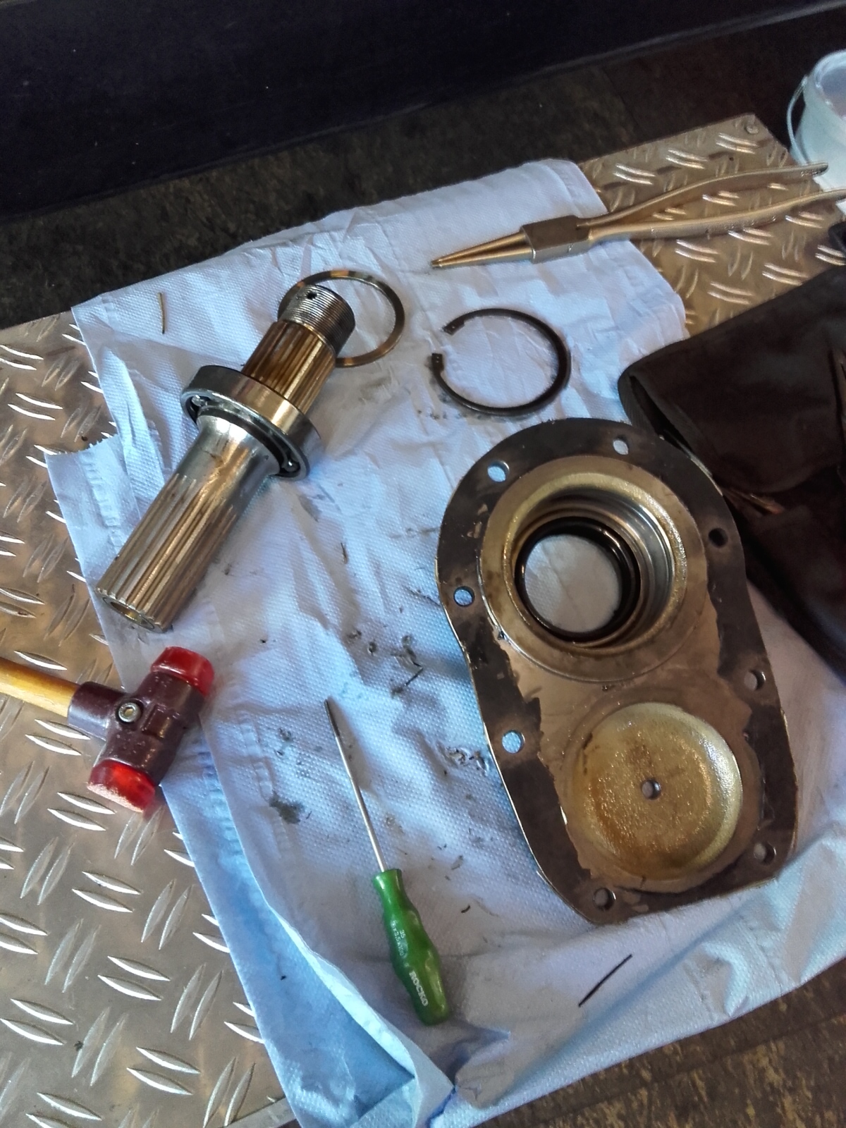

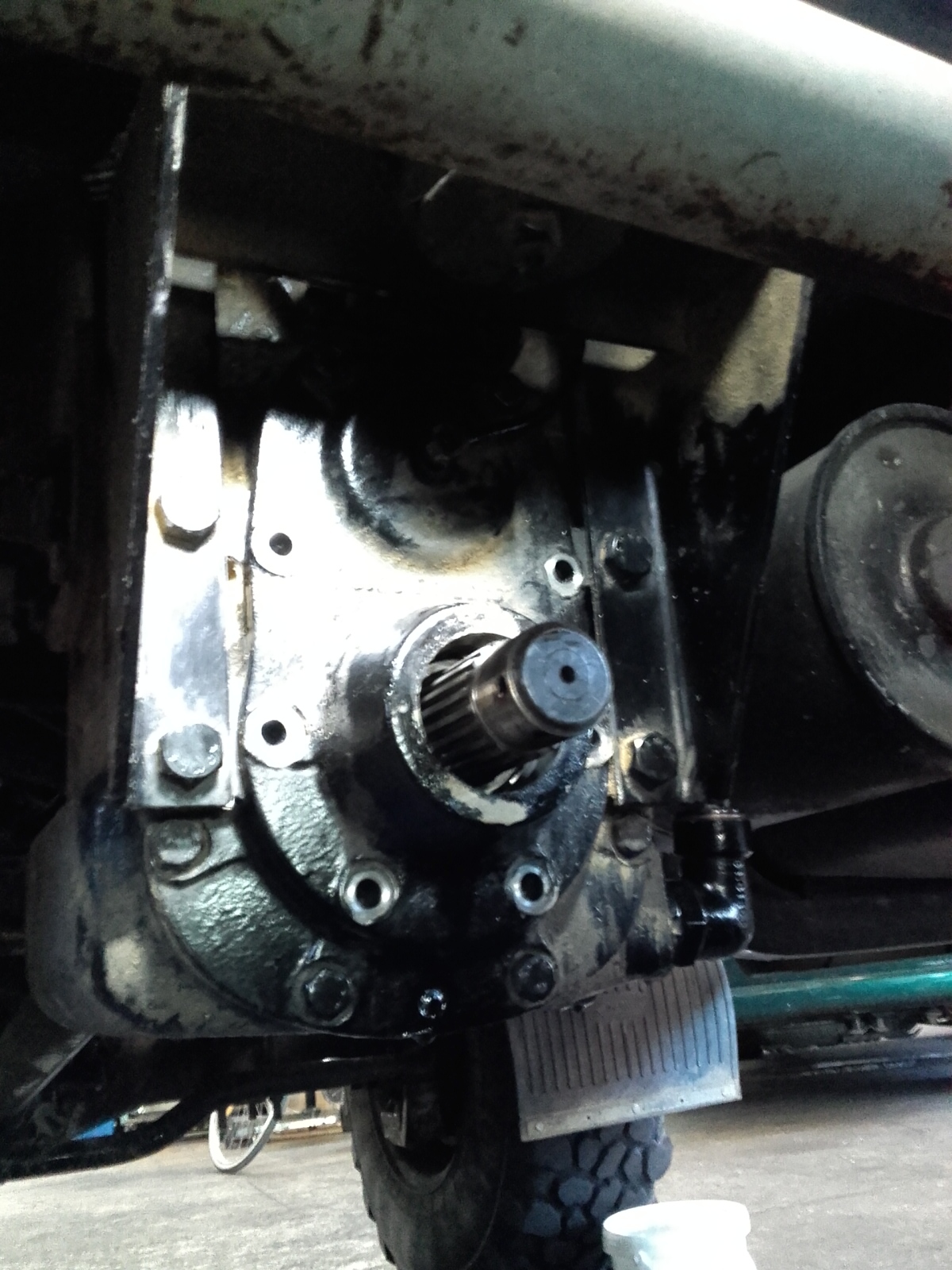

#9 Beitrag von chabbes » 2017-08-06 21:29:45

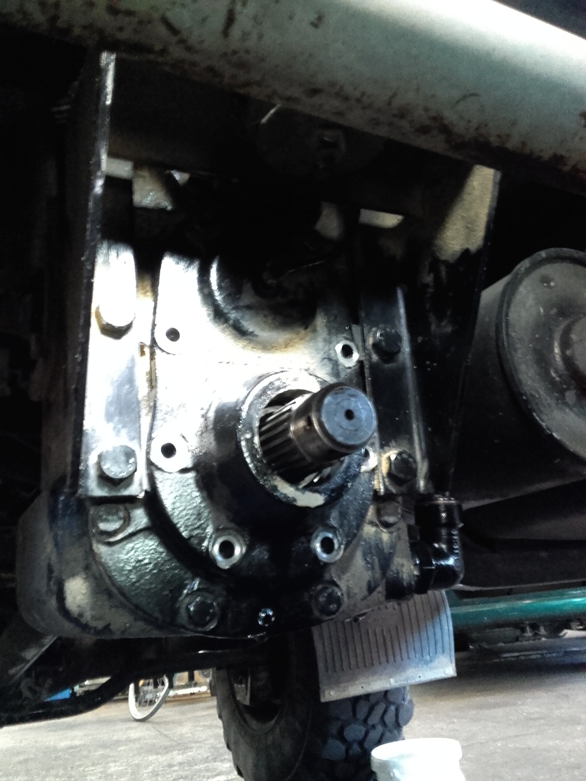

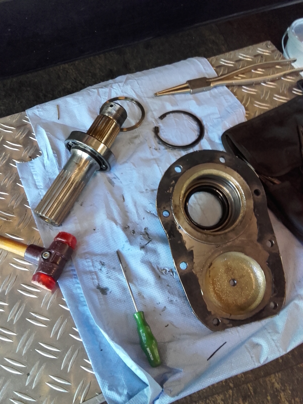

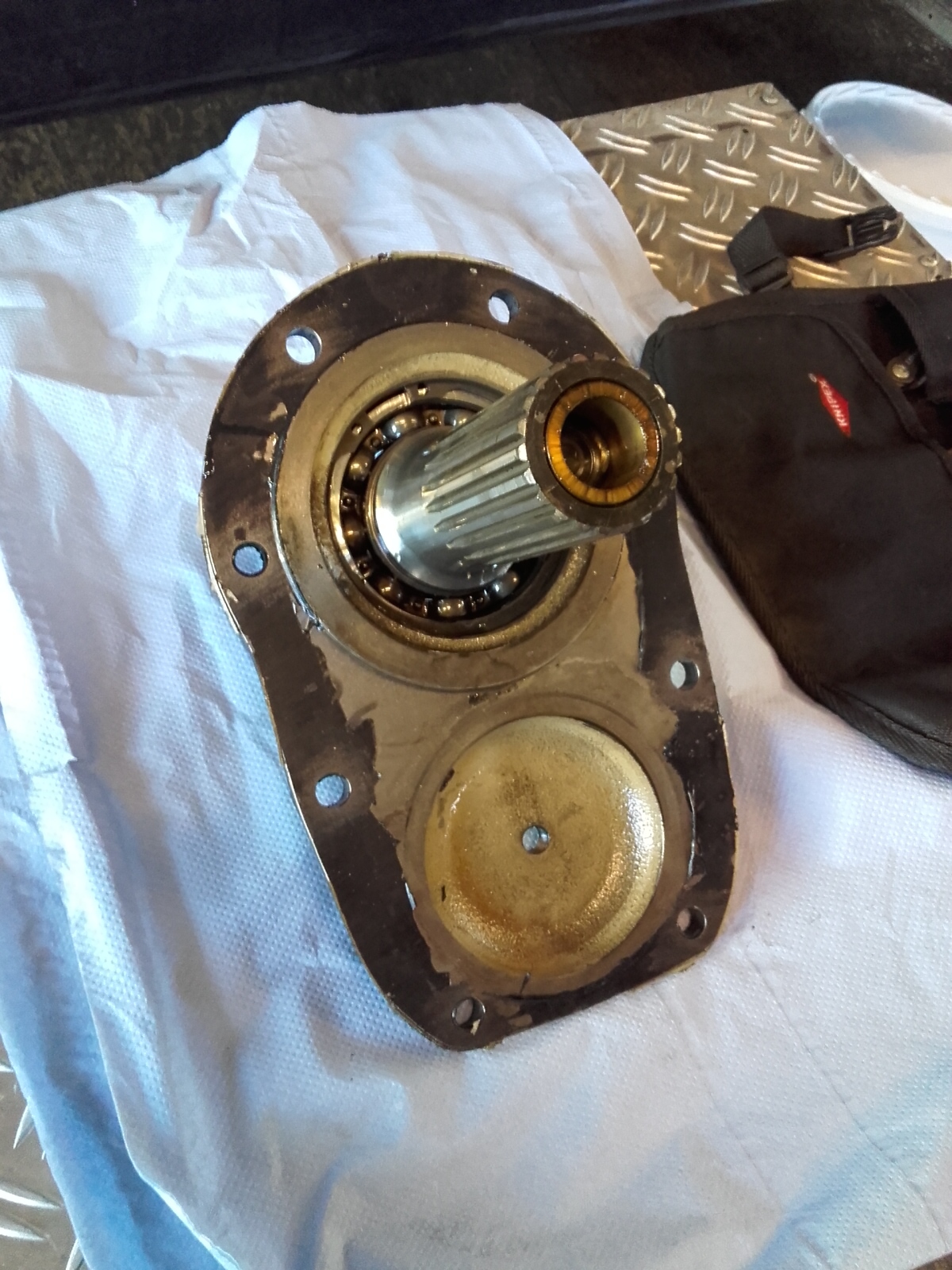

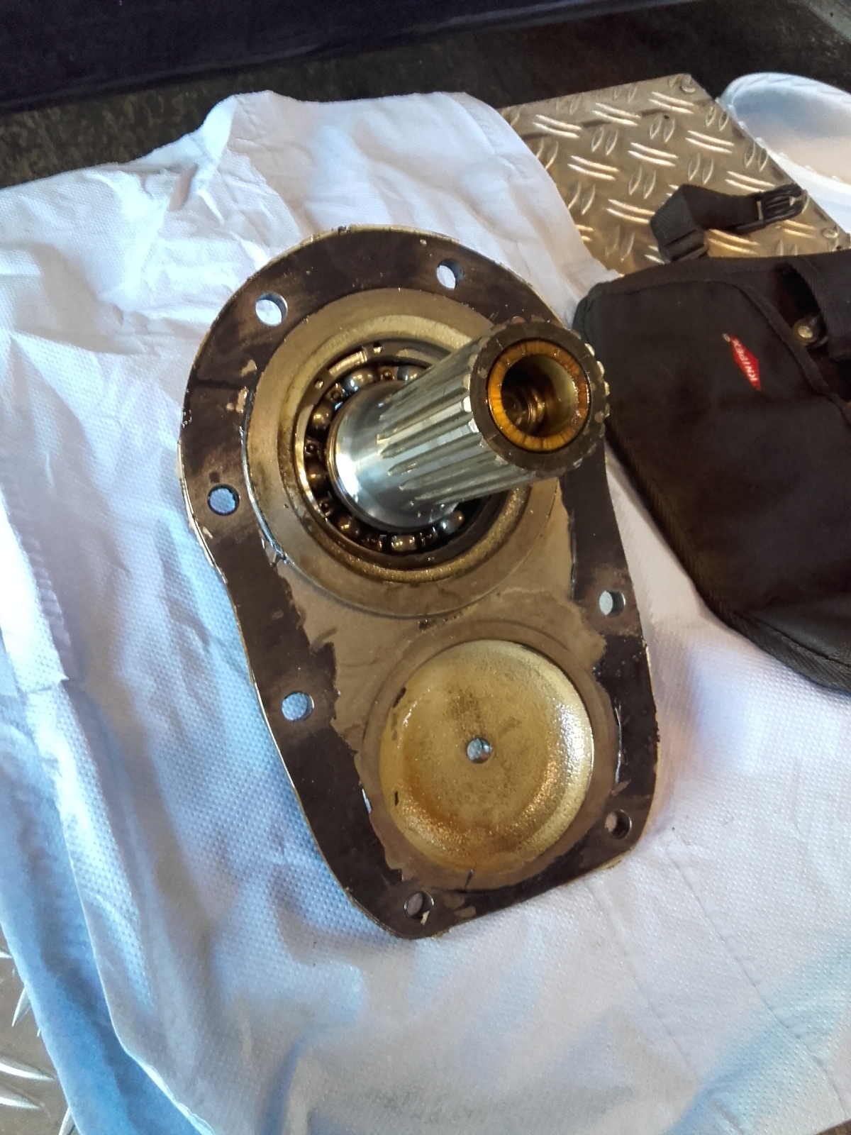

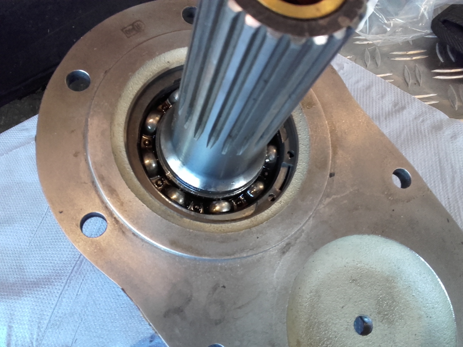

so, leider war das nicht wie in der Skizze.... da hat sich der Konstrukteur des Getriebes ja verkünstelt...

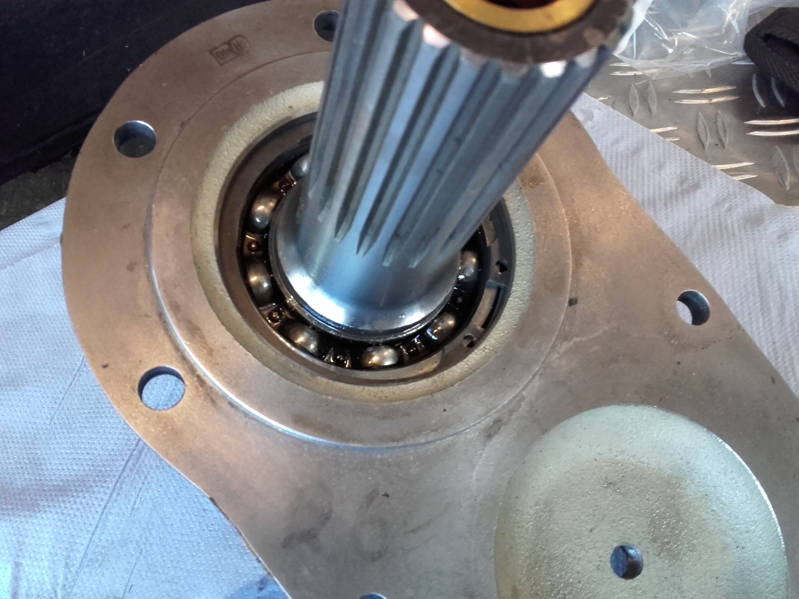

man muss den Deckel abnehmen... dann die darin eingelagerte Steckachse mit Lager raus... dann erst kommt man von Innen

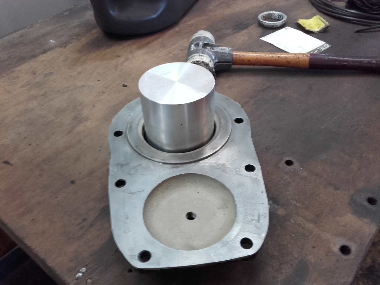

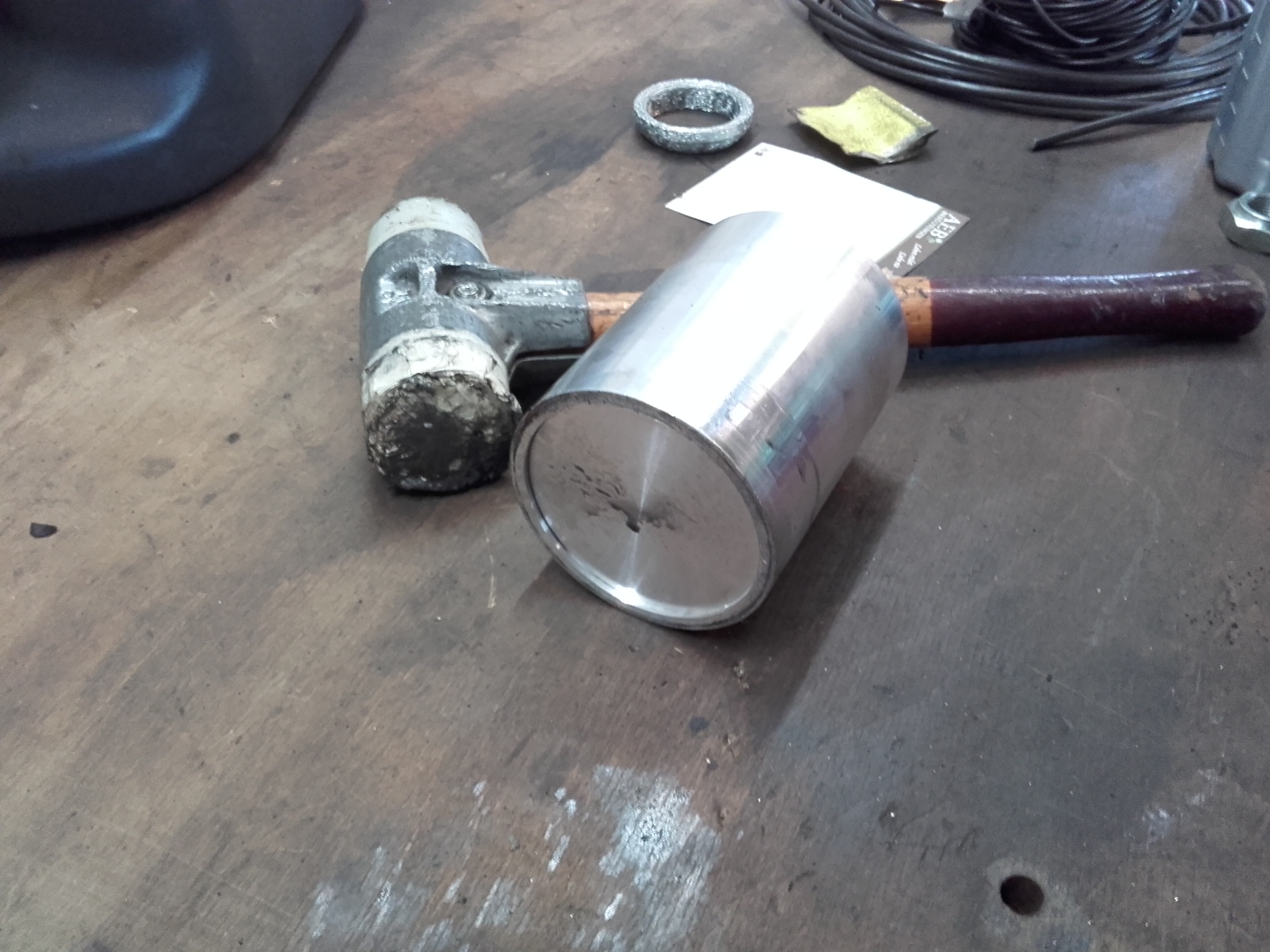

an die Simmeringe. Die dann rauspfriemeln... alles sauber machen... neue Simmerringe eintreiben und das ganze dann Rückwärts..
Ohne Gegenhalter ging die Kronenmutter trotz LKW-Schlagschrauber (Mörerteil) nicht auf. Durch das Spiel hat es einfach nicht ausgereicht.
Mit dem Gegenhalter den Flansch festgehalten und der Schrauber tat seinen Dienst.

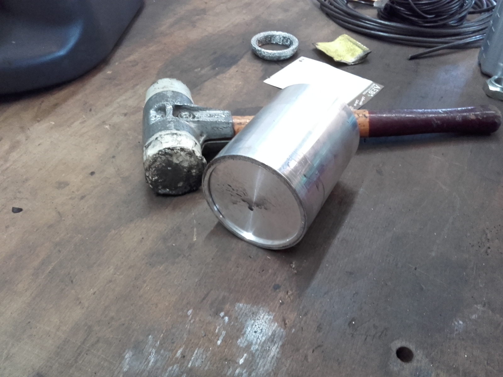

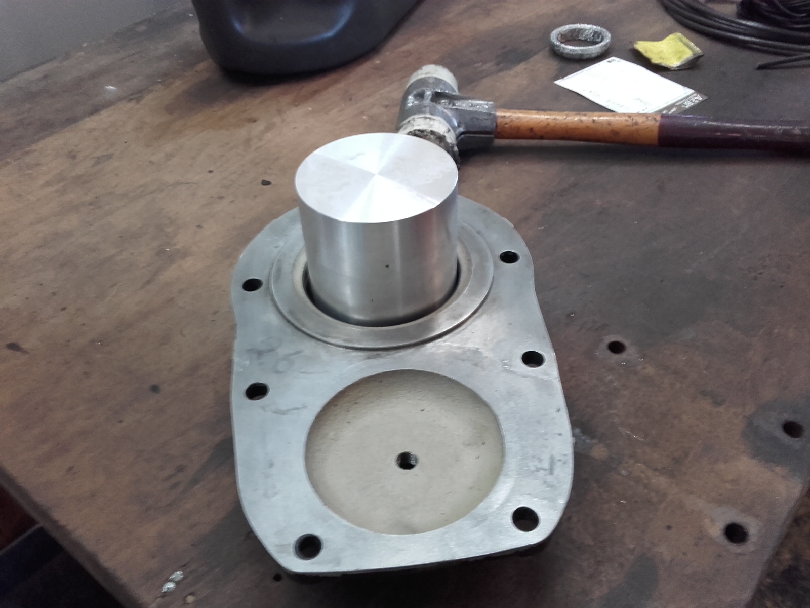

Bin froh dass ich den Eintreiber aus Alu noch gedreht hatte, da ging das schön sauber mit dem Eintreiben der Simmerringe.
Hat ca. 2.5h gedauert mit allem... dabei hab ich es dann belassen... weitere erst wenn die undicht werden...
Alles wieder dicht... und wieder um Praxis schlauer...

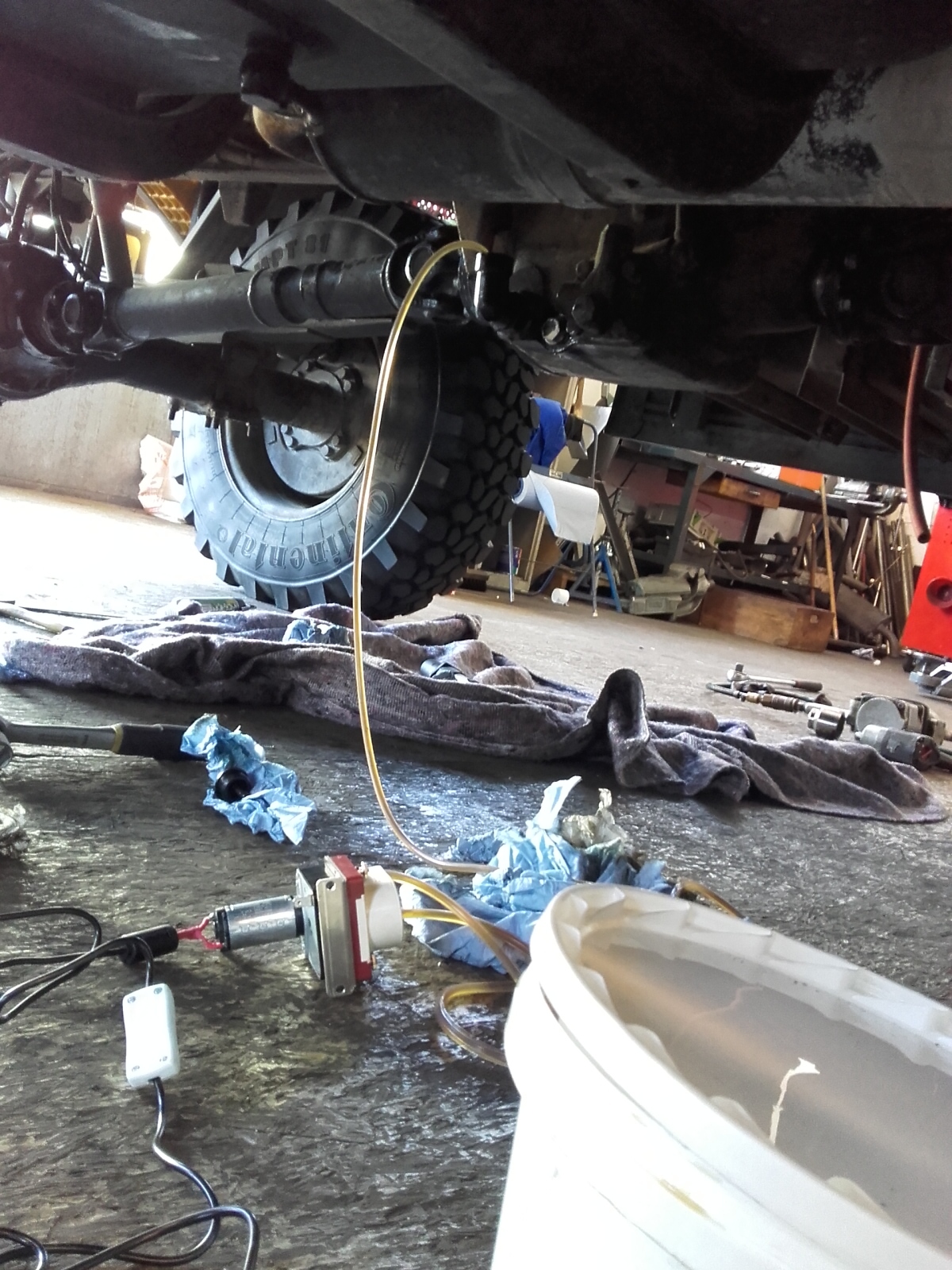

Mal paar Bilder im Anhang für diejenigen die das auch noch vor sich haben...
chabbes
:D

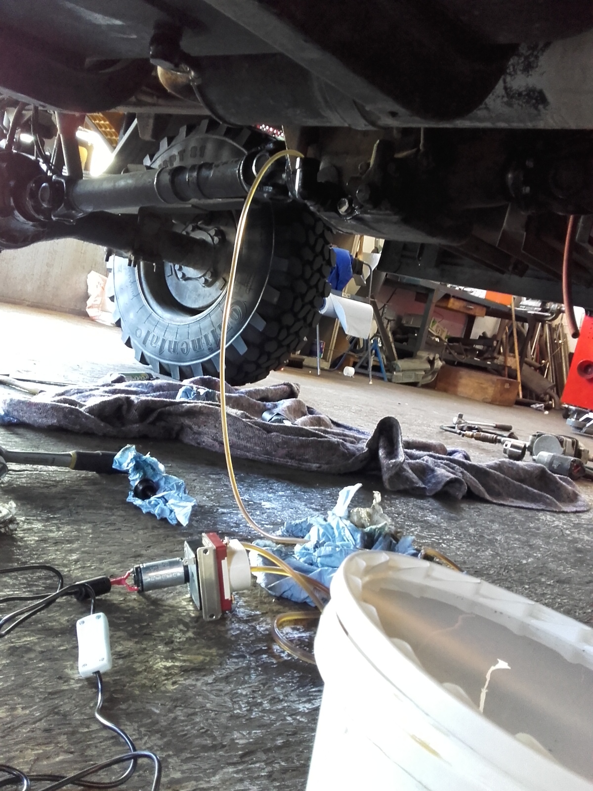

Öl mit Pumpe auffüllen

Ist zwar schon etwas her bin aber auch gerade an der Sache dran. Das Lösen der Wellenmutter SW 50 ist schon eine Herausforderung. Die Aussenringe der Wälzlager sind axial mit Passscheiben eingestellt. Die müssen natürlich wieder richtig eingebaut werden, werde sie mit Fett ´einkleben´.

Hallo, bei Montage auf die richtige Lage der Passscheiben der Lageraussenringe achten. Kein Spalt zwischen Deckel und Gehäuse. Wer die Möglichkeit hat, mit einem Endoskop die Passscheiben der Zwischenwelle durch die Entlüftungsbohrung kontrollieren. Habe die Passscheiben eingeklebt.
