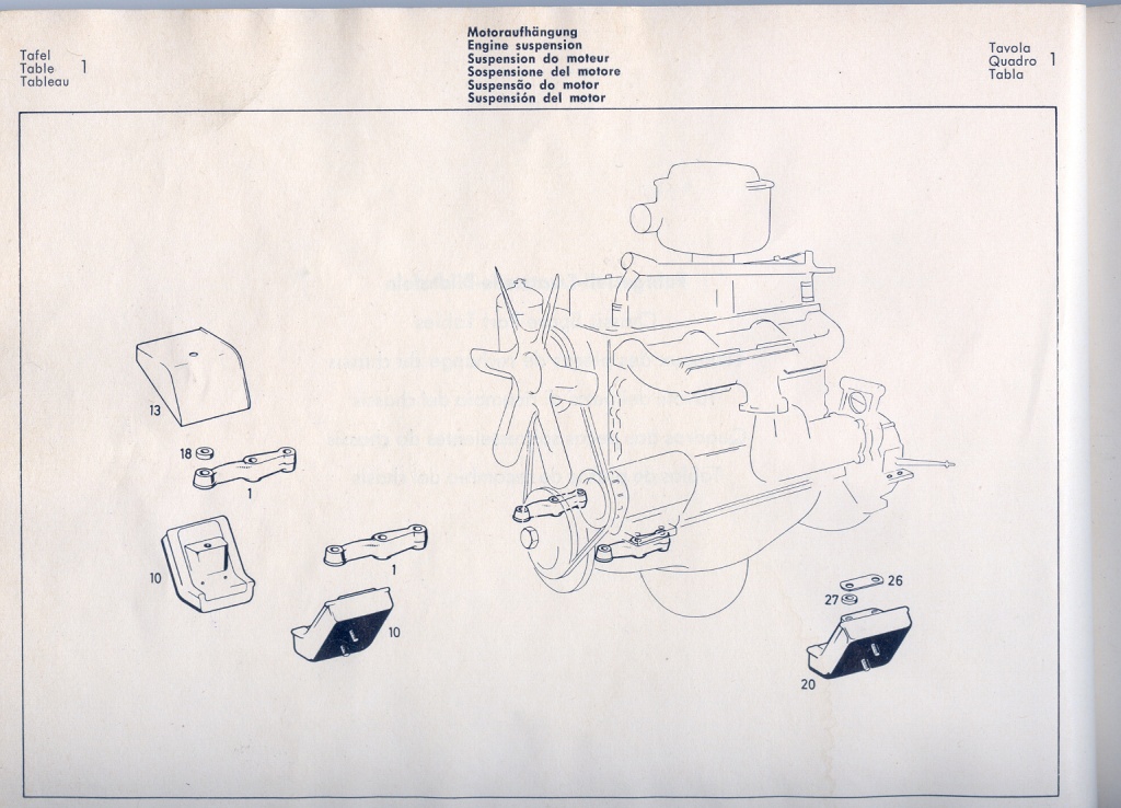

Hab leider nur´n Bild von der A-Version des Motors, bei Dir sind da noch ein paar Riemen mehr, aber im Prinzip sieht´s ja genauso aus, dass die Riemenscheiben hinter dem Lüfterrad sitzen, oder? wenn da noch was dazu kommt, kann ich mir gar nicht vorstellen. Ich würde die zweite Lima an der Riemenscheibe von der ersten ankoppeln - warum ziehst Du das nicht in Betracht?
Gruß aus Broichweiden :D
MikeBild

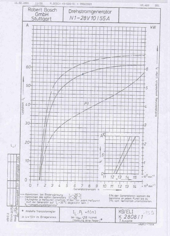

hab da gerade mal ein Datenblatt von einer Bosch-Lima rausgekramt,
daraus geht alles hervor was man für den Antrieb einer Lima braucht.
Ist zwar von einer 28 V, 55 A, aber ich dende diese Werte sind auch,
zumindest Grob, auf andere Lichtmaschinen zu übertragen.
Ich denke, ganz besonders zu beachten ist die ganz Rechte Seite, " Antriebsleistung ",
daraus erklärt sich der Vorzeitige Exitus vieler Keilriemen.
Es wird oft unterschätzt was eine Lima schluckt,
und das alles mit einem meist 10 mm Keilriemen, und das auch noch bei einem Umschlingungswinkel,
der in jeder Tabelle außerhalb der Toleranz liegt.
Anlage, Datenblatt
Gruß Rolf
