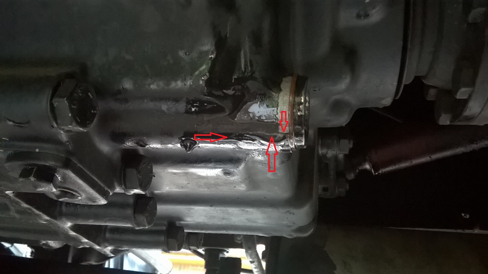

ich habe mir vor einigen Wochen eine MAN 9.150 geholt wollte heute fix das Getriebeöl prüfen und tauschen, leider war ich beim festschrauben der Ablassschraube etwas übereifrig und das Druckgussgehäuse ist geplatzt.
Hätte jetzt folgende Fragen:
Kann ich die Antriebswelle zwischen Schaltgetriebe und Verteilergetriebe demontieren und dann nur den hinteren teil des Getriebegehäuses wechseln? Muss ich dabei was bestimmtes beachten (außer das ich die Schrauben nicht zu fest drehe :wack: )?
Hat eventuell noch jemand noch ein VW007 Getriebe oder nur das Gehäuse?
Da ich mitten in der Auffahrt stehe, meint ihr ich kann ein paar Meter fahren (ohne Getriebeöl) ohne das was schaden nimmt? Denke eigentlich schon aber wollte mich vergewissern.

Stehe jetzt nicht mehr im Weg. Ich hab die Schraube übrigens statt mit 20 Nm mit 90 Nm angezogen dann ist es passiert. :wack:

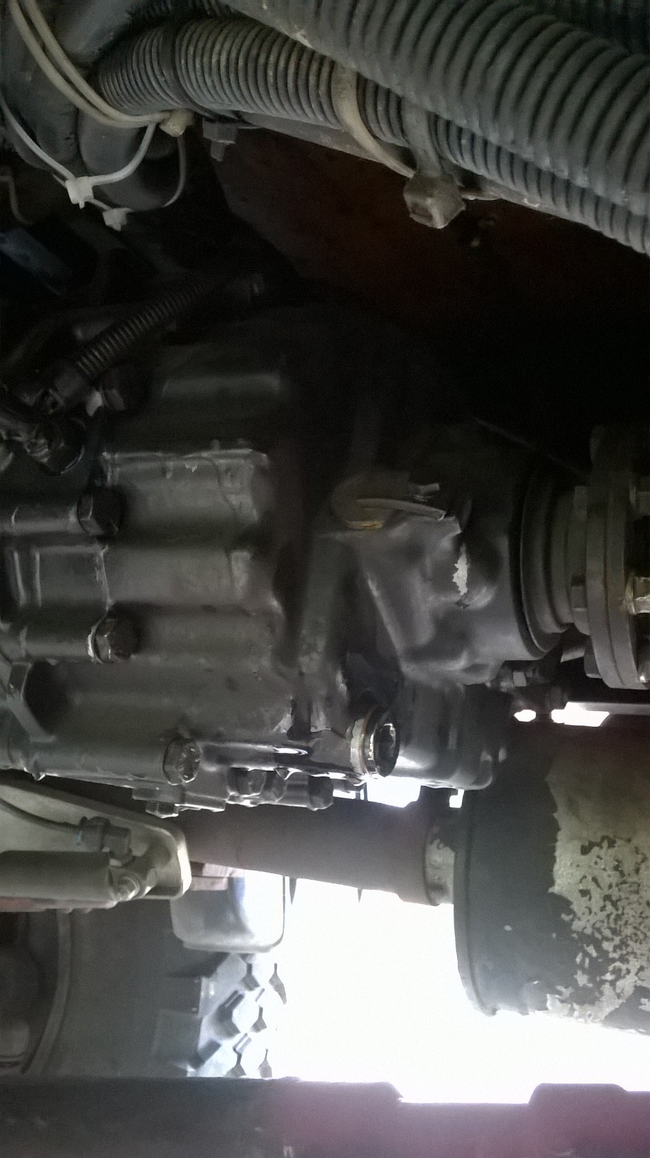

Habe die Welle jetzt schon mal ausgebaut, sieht so aus als kann man den hinteren Teil des Getriebegehäuses separat ausbauen ohne das komplette Getriebe auszubauen. Muss aber jetzt erst mal pausieren, da ich keinen Abzieher dabei habe.
Das Gehäuse ist Aludruckguss meint ihr, dass könnte ich auch schweißen lassen und es hält dann genauso dicht? Denke weil der Riss direkt an der Ablassschraube ist könnte das etwas problematisch sein.
Habe im Netz ein 007 301 103 A BDE 2 Getriebe gefunden, welches zu verkaufen ist, bei mir ist allerdings das 007 301 103 A BDE 1 verbaut. Optisch sieht das Gehäuse fast identisch aus, würde dies passen?

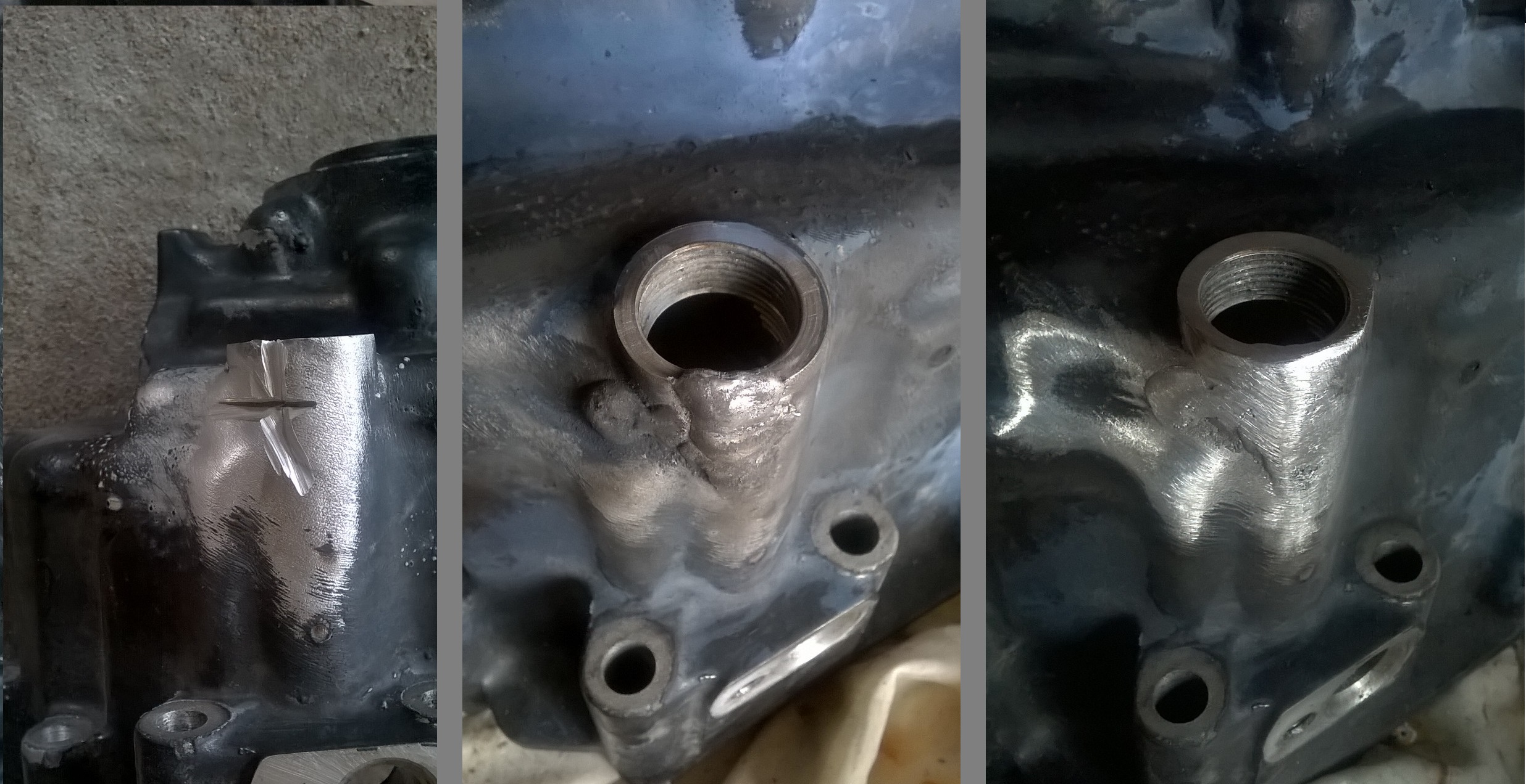

Ich habe vor einem halben Jahr mein Differenzialgehaeuse am Lada Niva schweißen lassen. Auch so ein Alu Teil. Bisher einwandfrei. Ein Versuch ist es wert
lunschi
Beiträge: 2971
Wohnort: Frankurt / Taunus
Re: Getriebegehäuse gerissen MAN 9.150
#6 Beitrag von lunschi » 2017-07-22 22:30:58
Ich würde es auch mit Schweißen versuchen. Die Belastungen in dem Bereich sind eigentlich eher gering (kein Lagersitz oder sowas), Du musst halt nur dann ein neues Gewinde für die Ablassschraube reinschneiden.

#9 Beitrag von christopher » 2017-07-31 11:38:15
Ich wollte mich nochmal zurückmelden und den aktuellen Stand mitteilen, habe mich für schweißen entschieden. Macht wie ich finde eigentlich einen guten Eindruck. Habe nach dem Schweißen die Ablassöffnung ausgefräst und ein neues Gewinde geschnitten.
Schweißen Getriebegehäuse MAN 9.150
Konnte es aber noch nicht zusammenbauen weil die passenden Dichtungen fehlten.
Kann mir jemand sagen mit wie viel Drehmoment man den Flansch auf die Antriebswelle schraubt? Habe leider keine Unterlagen zum VW 007 Getriebe.
Christopher
