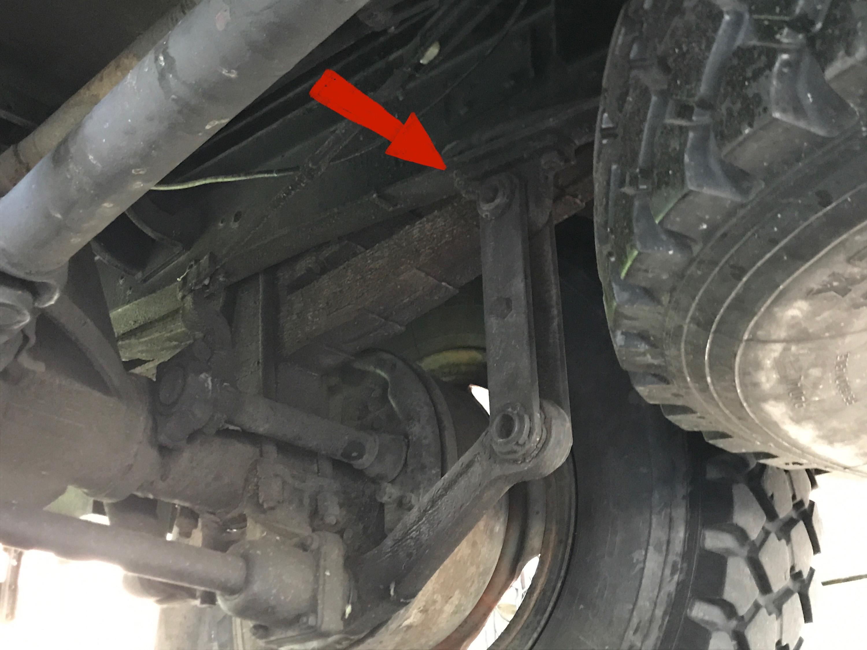

Bei meiner jüngst in Angriff genommenen Hauptuntersuchung an unserem geliebten 911B Spielmobil ergab sich irgendwo in der Mitte der Mängelliste der Hinweis:
"Koppelstange 2. Achse links Lagerung ausgeschlagen"
Die Herren von Mercedes Benz stellten auf Anfrage fest, dass das Teil nicht mehr lieferbar ist.
Kennt jemand alternative Bezugsquellen? Bin noch neu im Allradlaster-Universum und habe ehrlich gesagt nicht damit gerechnet, dass die Teilversorgung für den Kurzhauber bereits bei solch kleinen Verschleißteilen an ihre Grenzen stößt.

Ich kann die Aussage der "Herren von Mercedes-Benz" nicht nachvollziehen. Meiner Meinung nach sollte der Reparatursatz für die Stabilager immer noch lieferbar sein, ist allerdings relativ teuer:
A 360 320 03 41 Reparatursatz Drehstab hinten (für eine Fahrzeugseite)
170,23 EUR + Mwst.
Man kann aber auch nur die Lager aus dem Reparatursatz bestellen, dann wird's billiger:
A 000 981 12 31 Gelenklager (2 Stück pro Fahrzeugseite benötigt)
42,13 EUR + Mwst.

ich war gerade noch mal beim Sternhändler, hatte einen anderen Mitarbeiter und siehe da, Teile sind erhältlich!
Es gibt da wohl mehrere Ausführungen, von denen wir mithilfe des Fotos die richtige identifizieren konnten. Warum das nicht beim ersten Mal anhand der Datenkarte herauszubekommen war, ist mir nicht ganz klar, aber egal. Ente gut alles gut.
Pirx, verstehe ich das richtig, dass ich zwei Lager JE GELENK benötige? Der Prüfer hat lediglich die obere Lagerung bemängelt.

Hallo Arvid!Eisenschwein hat geschrieben:Pirx, verstehe ich das richtig, dass ich zwei Lager JE GELENK benötige? Der Prüfer hat lediglich die obere Lagerung bemängelt.
Arvid
Nunja, jede Koppelstange hat zwei Gelenke, eines oben und eines unten. Meine Glaskugel gibt leider nicht her, welches Gelenk bzw. wieviele Gelenke der Prüfer bemängelt hat. Der Reparatursatz beinhaltet aber grundsätzlich 2 Gelenke (für beide Seiten (oben und unten) einer Koppelstange).
