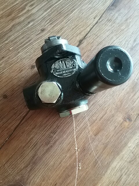

Ich möchte die orginale membanpumpe gegen eine mechanische pumpe tauschen...diese hat eine Handpumpe dran....auf welche seite (saug oder druckseitig gehört sie?
Das innenleben der beiden verschraubungen ist gleich...stempel und feder...auf der eingangsseite isst eine Bohrung zur druckseite hinoberhalb vom stempel....druckseitig ist diese bohrung unterhalb der stempelsund natürlich noch die bohrung quer hindurch zum pumpelement.

Hab nochmal gelesen, du fragst auf welche Seite die Handpumpe gehört? Die ist doch nicht separat von der Kolbenpumpe, so dass man das aussuchen könnte, oder? Das Ding hat doch nur 2 Anschlüsse - Saug und Druckleitung. Der Pfeil auf dem Schild gibt die Durchflussrichtung an.
Die Membranpumpe kam direkt nach dem Tank, warum die Kolbenpumpe nicht auch dahin?

Doch...die Handpumpe passt links oder rechts...auf den meisten abbildungen sitzt sie auf der Saugseit?..aber eben nicht auf allen.
Tj a die membranpumpe....sabbert immer am pumphebel...ansonsten ..super zuverlässig!
Mit rechter pumpe siehe http://m.ebay.de/itm/262222797797?_mwBanner=1
Links...http://m.ebay.de/itm/321110442000?_mwBanner=1
Mal so als beispiel
Die förderpumpe sitzt ja direkt an der esp....davor eben noch das filtergedöns

die Pumpen gibt es in vielen Varianten, manchmal ansaugseite links, manchmal rechts. Die Pumpe muss in jedem Fall hinter das Saugventil. Bei manchen Pumpen ist der Sauganschluss unten und genau darüber die Handpumpe.
Bei Systemen mit Vordruckventil kann die Handpumpe auch hinter der Förderpumpe sitzen, z.B. direkt auf dem Filterkopf. Wenn das System aber mit droseelbohrung für die Entlüftung arbeitet, muss die Pumpe zwische Saug- und Druckventil auf der Förderpumpe angebaut werden
.Poblem der Förderdruck ist wohl höher...mich nerft das gesabbere der Membranpumpe...alle 2 Jahre zuverlässig ist sie.
der Druck wird durch das Vordruckventil begrenzt oder durch die Entlüftungsdrossel. Der eigentliche Förderhub erfolgt durch die Feder, wodurch der Druck nicht ins Unermessliche ansteigen kann.
Die Membranpumpe ist etwas unempfindlicher gegen Verschmutzung, dafür ist die Kolbenpumpe verschleißfester. Der ESP ist es egal, solange genügend Sprit ankommt.
