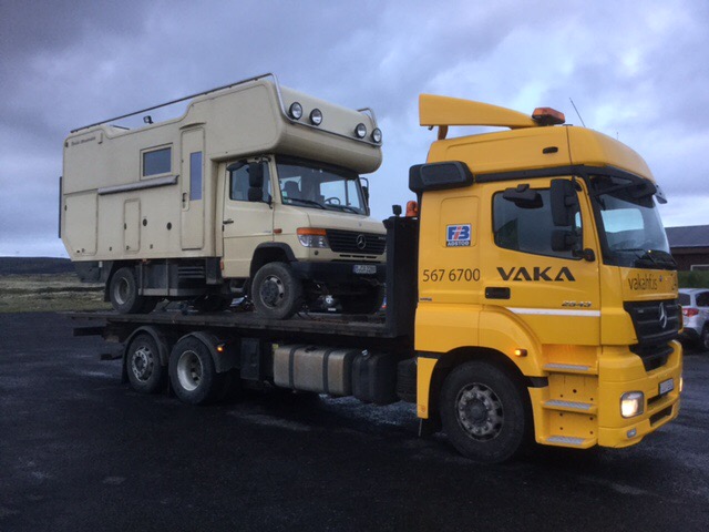

Hallo in die Runde,
werde das Fzg. abschleppen lassen müssen, weil Motor zwar läuft, aber kein Gas annimmt. 200 km stehen bevor :dry:
Gehe davon aus, dass das mit Stange passiert. Wäre das erste Mal und so tauchen Fragen auf.
Soll der Motor im Leerlauf laufen während des Abschleppens? Wie soll sonst Schmierung erfolgen?
Sorry für die mutmaßlich für die meisten hier blöde Frage.

Ich kann mir vorstellen, daß Ihr nicht geschleppt werdet sondern aufgeladen. Die Jungs kennen sich dort aus und wissen wo niedrige Brücken sind. Wir wurden damals von Volli aus Borgarnes aus dem Hochland mit einem 18t MAN geholt, da hätte Dein Vario auch drauuf gepasst, und der steht noch auf seinen Rädern.

Bei unserem Unfall in Norwegen wurden wir auf der Brille abgeschleppt.
Ich musst die hintere Kardanwelle ausbauen.
Wenn ich mich recht erinnere steht es auch so im Bordbuch.

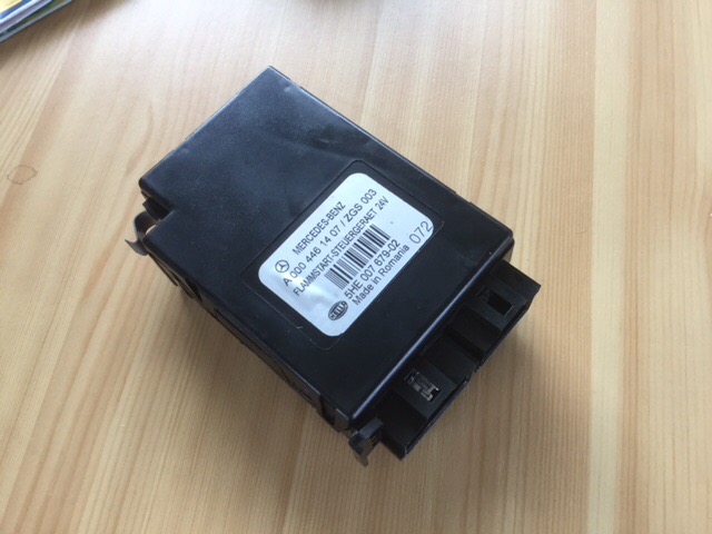

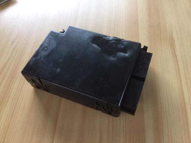

nach einem halben tag arbeit haben sie den störfaktor gefunden. das steuergerät für die flammstartanlage hat nässe abbekommen und ist innerlich darob empört unter hitzeentwicklung verkohlt.
schon vor der reise verhielt sich die anzeige für die flammstartanlage auffällig. mal leuchtete sie während der fahrt, mal flackerte sie und mal glomm sie vor sich hin. ich habe das der MB werkstatt meines bisher geringsten misstrauens mitgeteilt. sie haben die ursache offenbar nicht gefunden. es ging auch wieder eine weile gut, bis es hier auf Island wieder losging damit.
ursache war eindringende nässe. wasser ist es nicht, möglicherweise scheibenwaschzeugs. suche wird zu hause fortgesetzt, aber ersteinmal ist die steuereinheit ausgebaut worden und das gefährt fährt wieder wie es soll.
ein paar tausend euro für nicht ordentliche arbeit....
