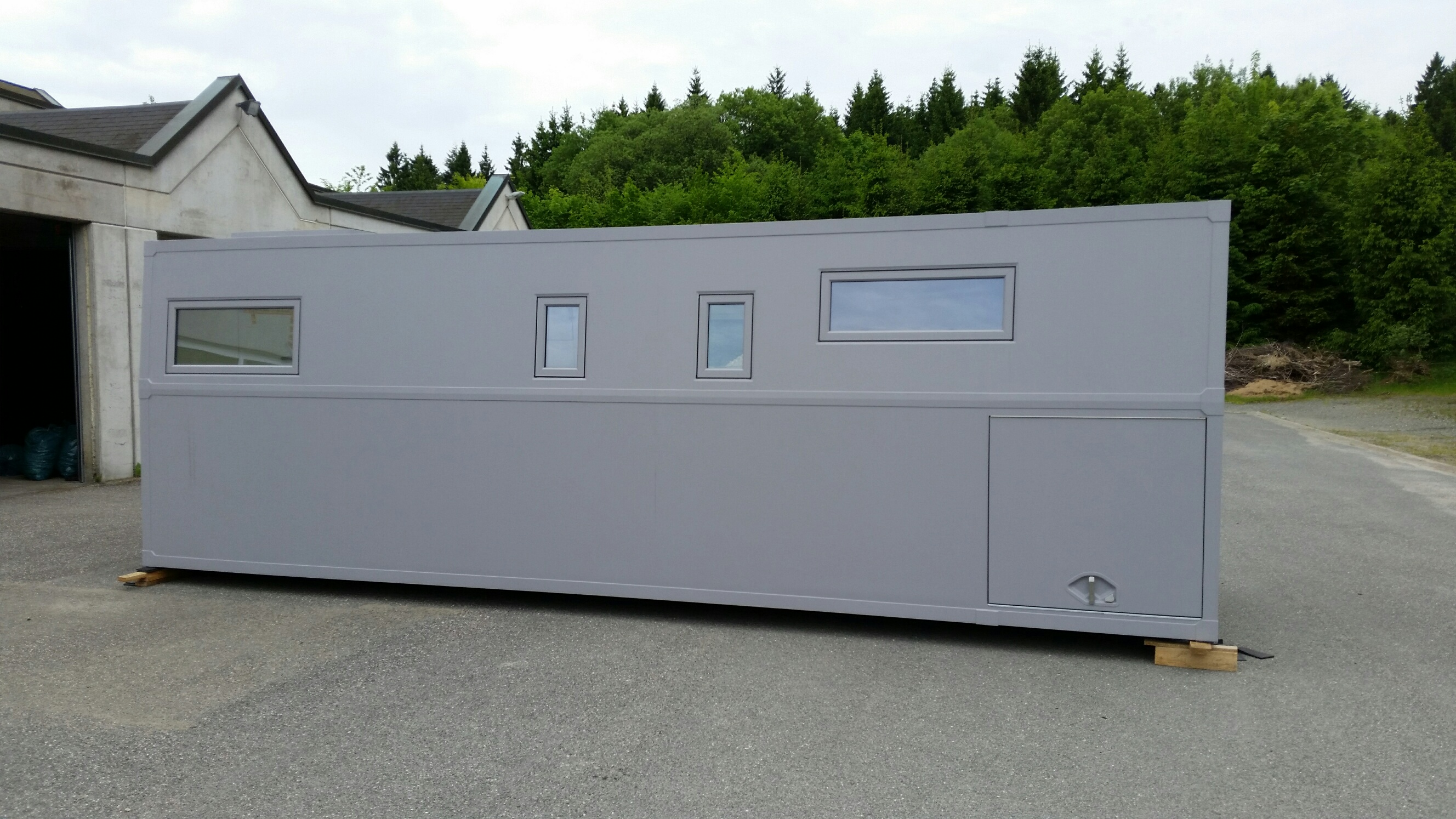

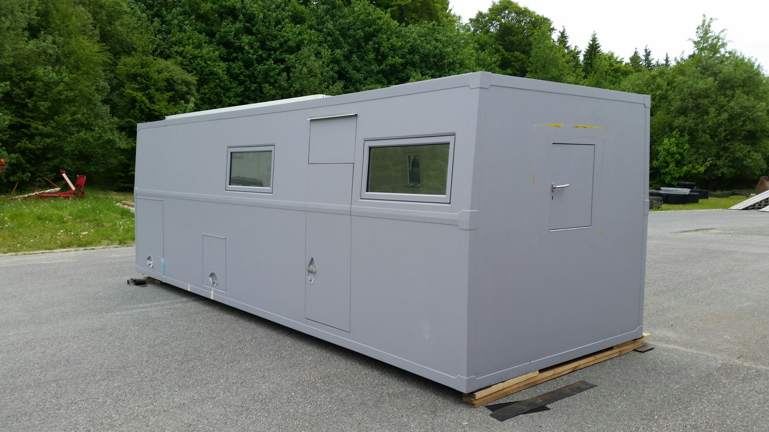

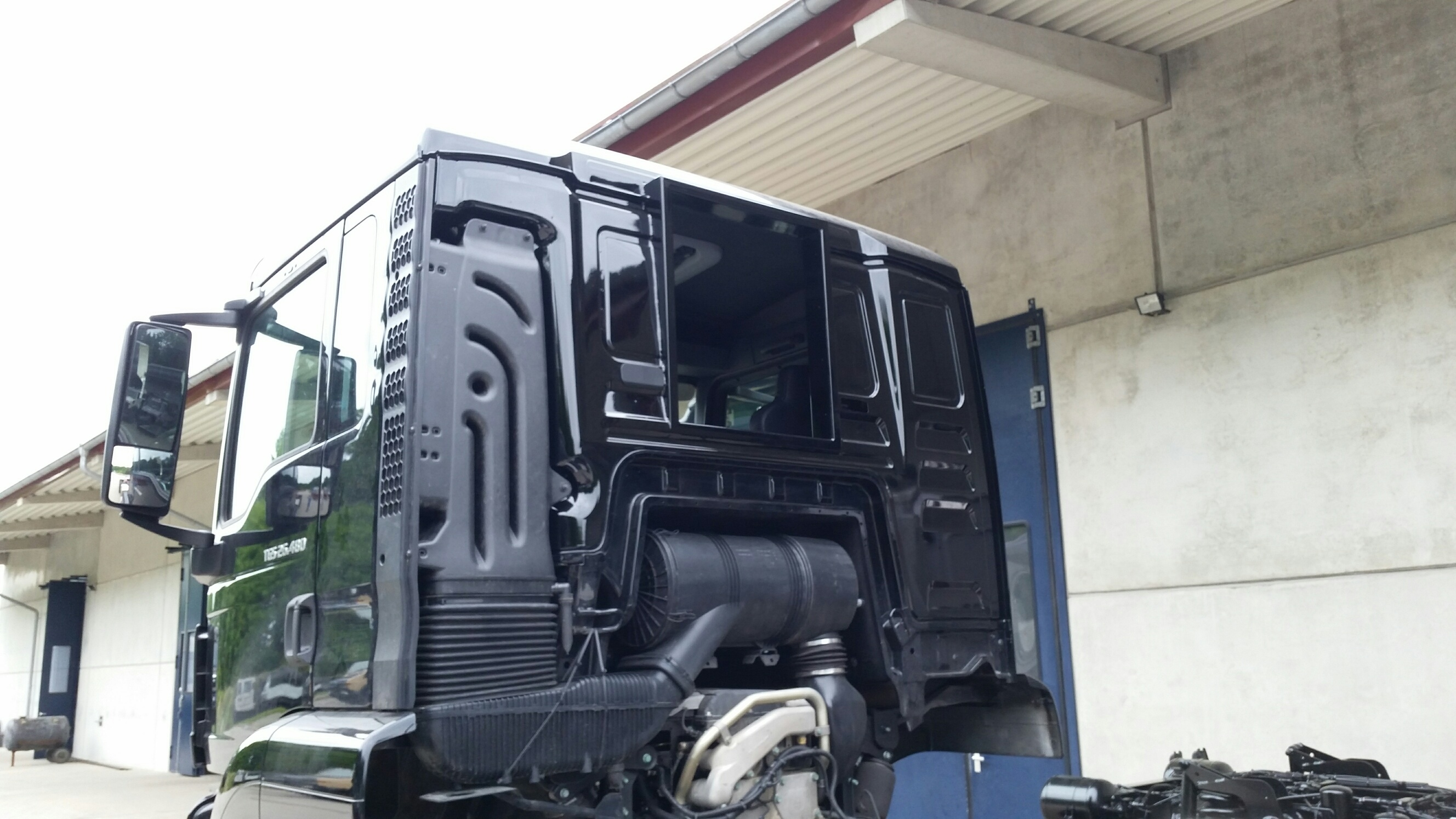

Guten Abend,
der Kabinenrohbau ist abgeschlossen.
Jetzt beginnen erst die zeitintensiven Arbeiten...wird schon......
Gruß expo

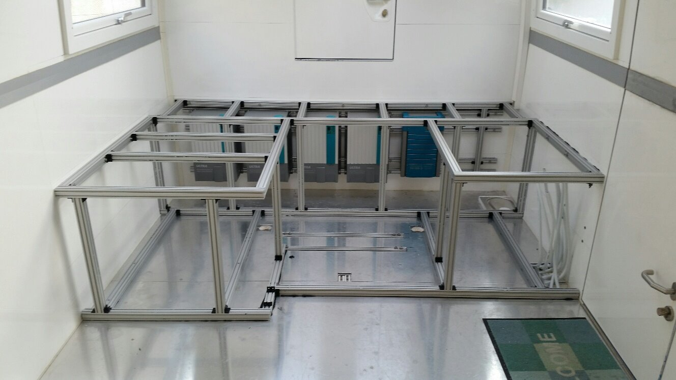

#2 Beitrag von expo1 » 2017-06-25 19:21:06

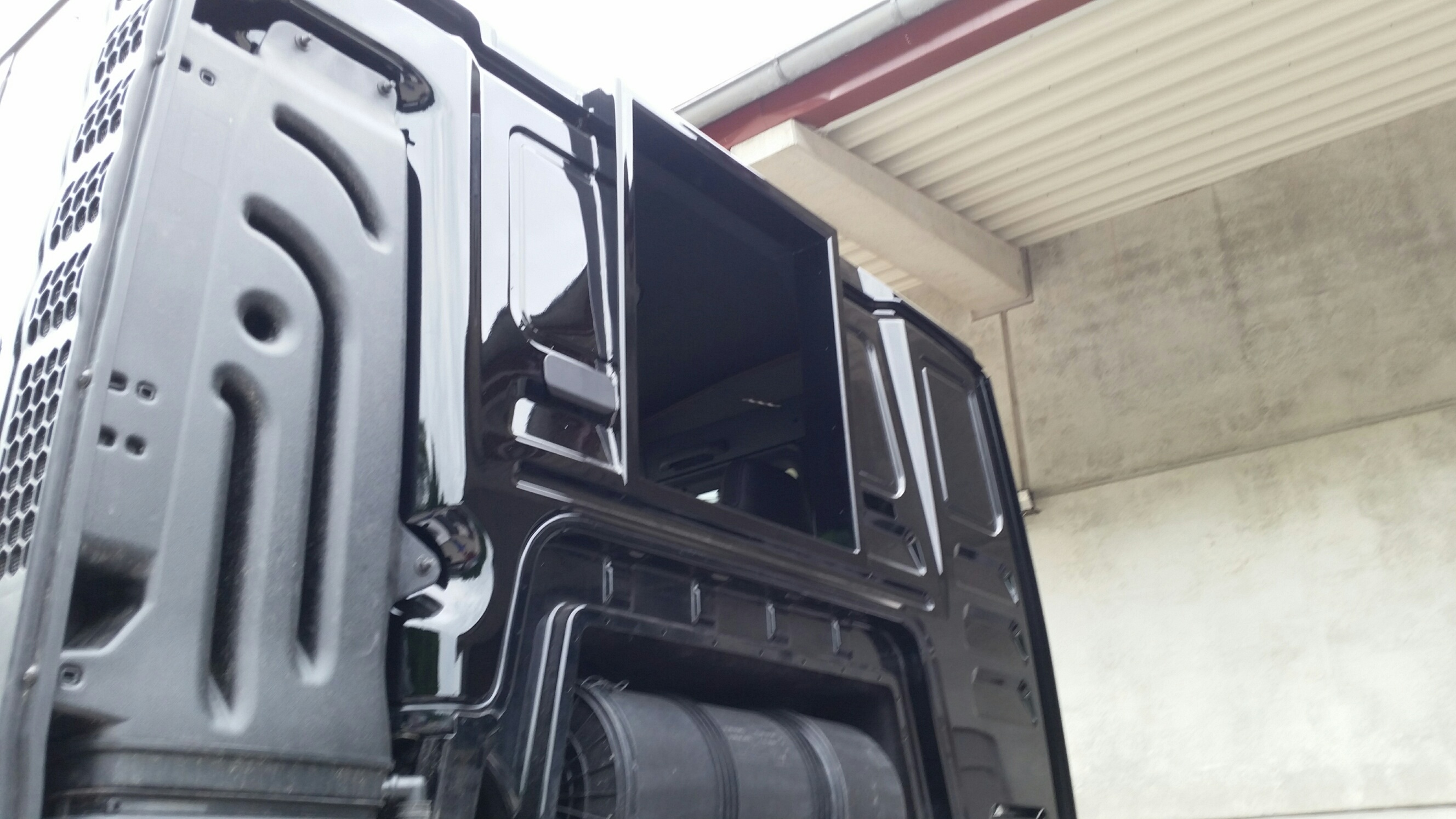

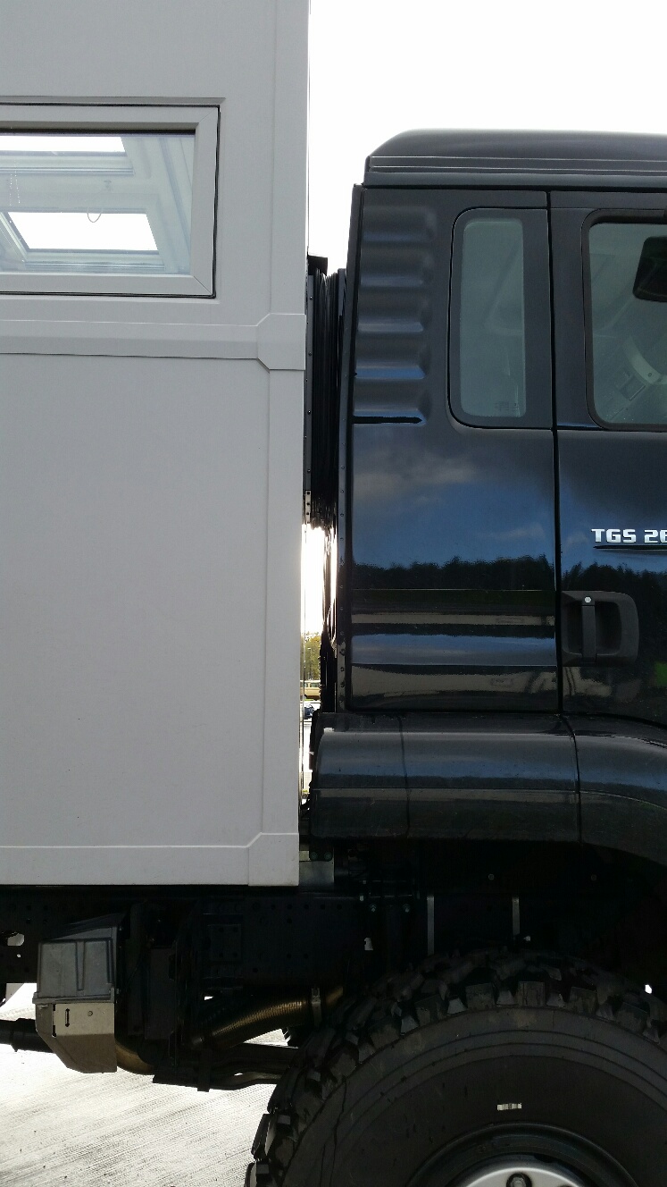

Anbei mal noch ein Foto vom Durchgang.............

Hallo die Waldfee -> das ist ja schon XXL! Geil...

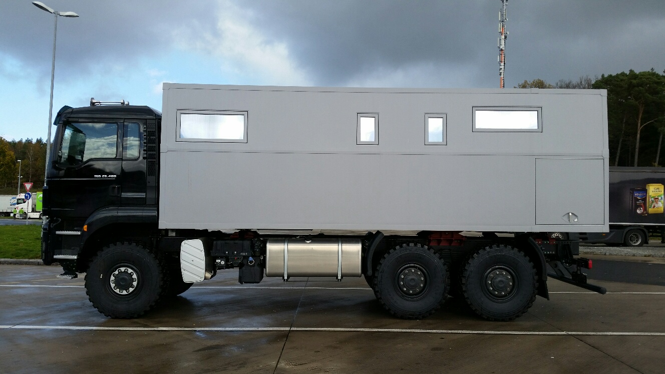

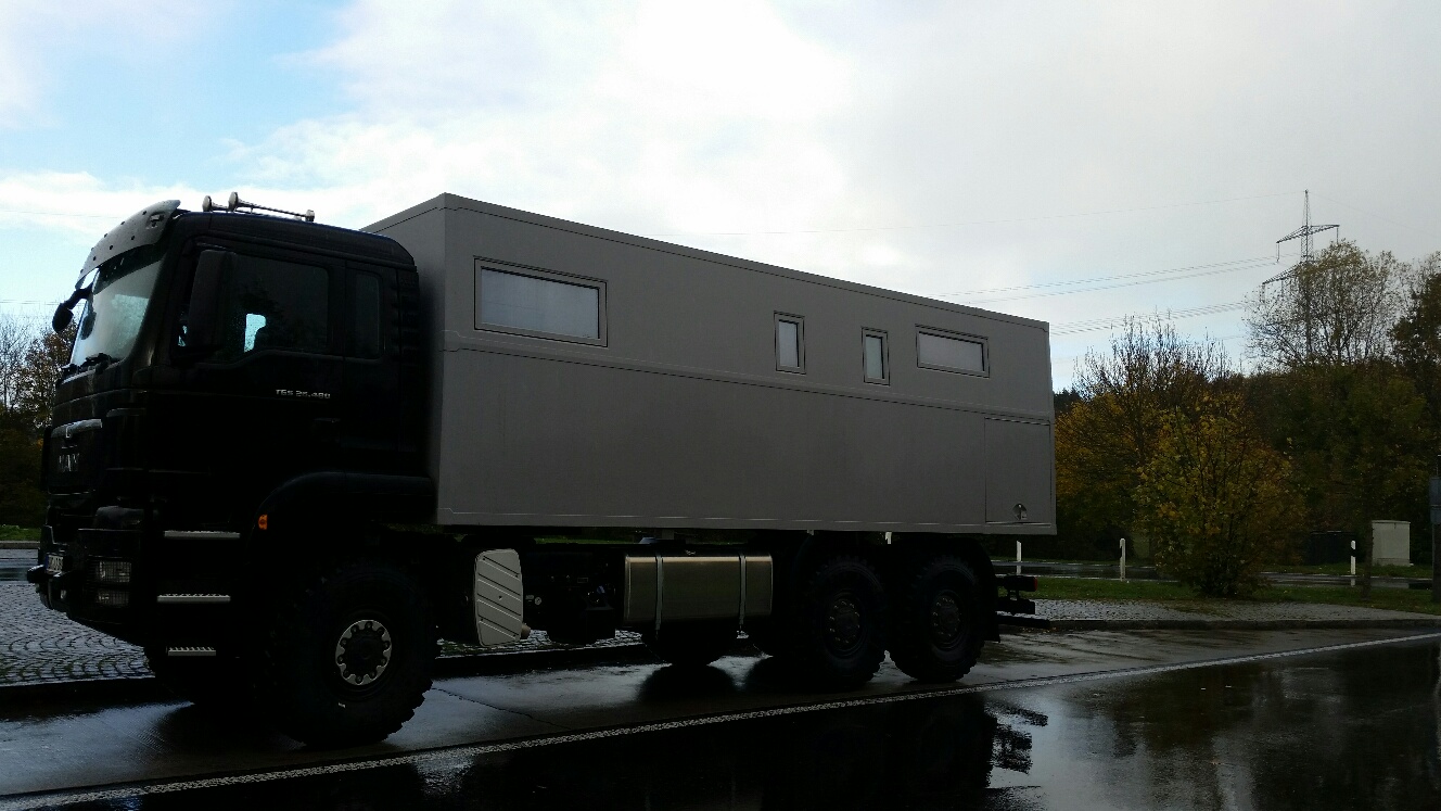

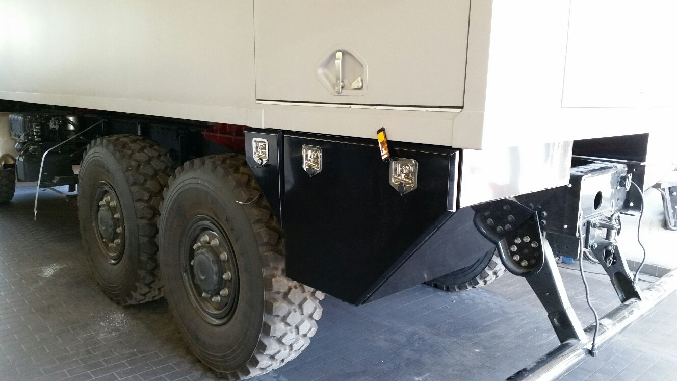

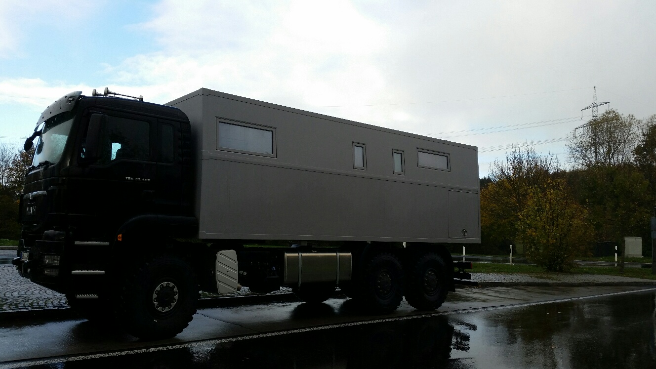

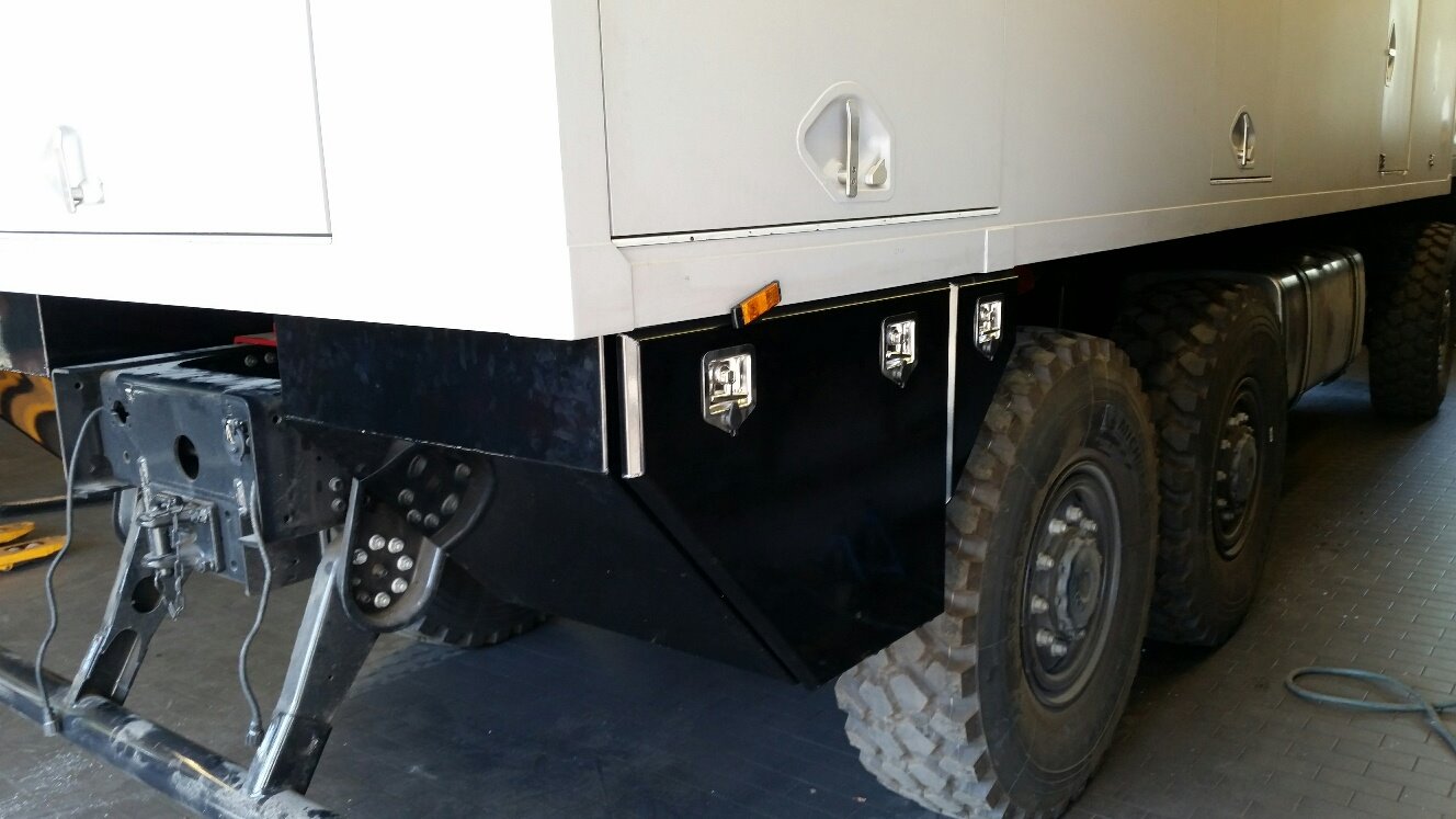

Guten Abend,
heute war es dann soweit. Die Kabine ist jetzt drauf und wir sind dann mal
nach Hause gefahren.......
Gruß Expo...............

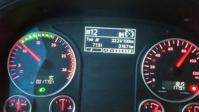

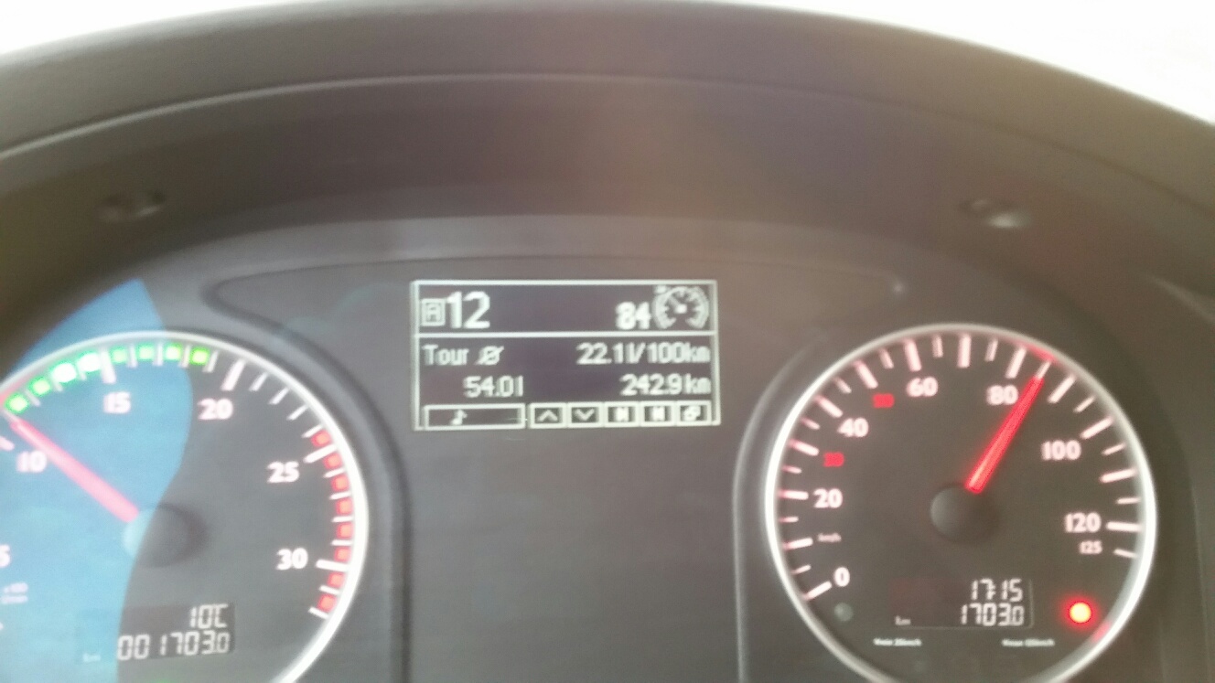

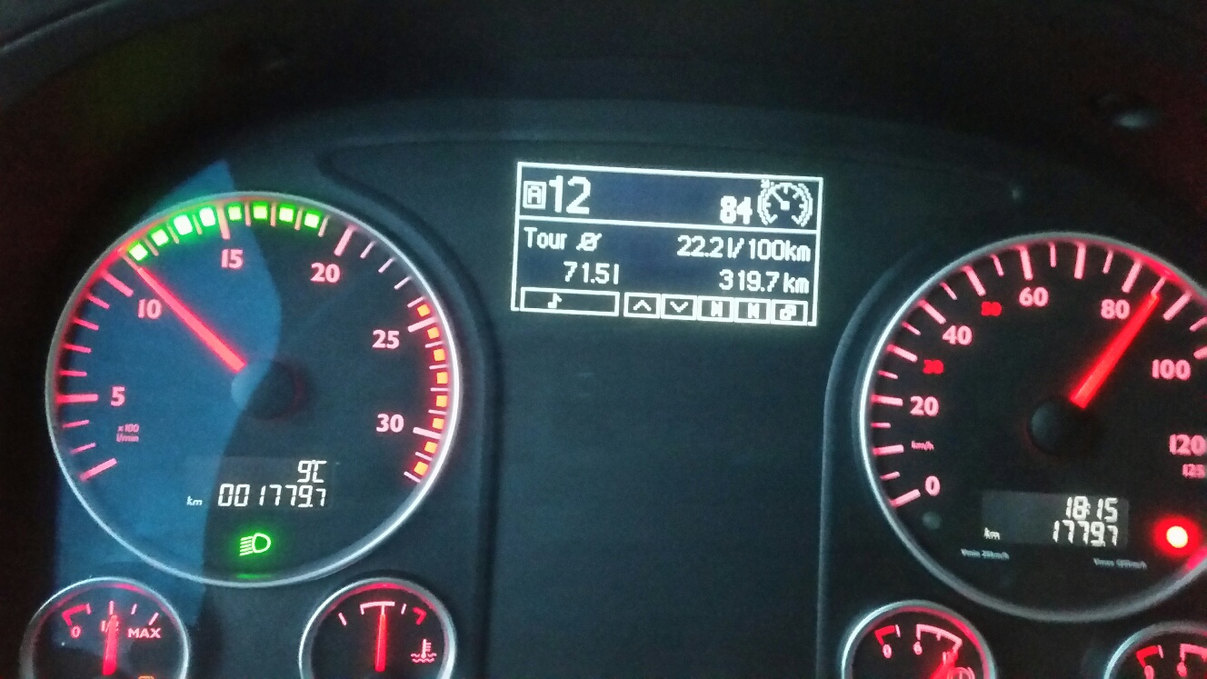

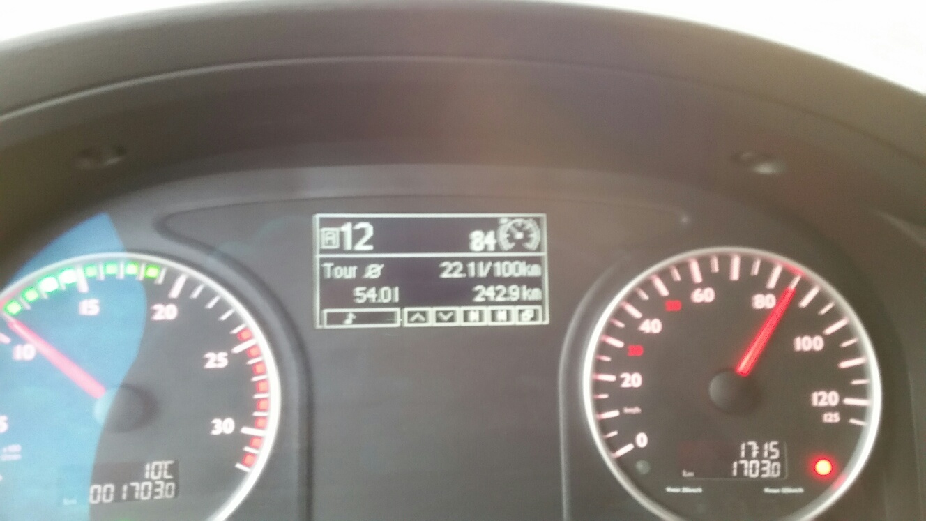

..........und etwas verwunderlich im Positiven:
der Verbrauch
0,80 Liter mehr als ohne Kabine......
22,20 Liter Diesel auf 100 km immer gleich auf 500 km gesamt...
...mit Tempomat bei 84 km/h
Expo

#8 Beitrag von MassivesAlteisen » 2017-10-30 21:31:57
Der Koffer passt harmonisch zum Fahrgestell, finde ich.
Ist das ein 7-m-Koffer?

#9 Beitrag von expo1 » 2017-10-30 21:45:06
MassivesAlteisen hat geschrieben:Der Koffer passt harmonisch zum Fahrgestell, finde ich.
.......7,12m......
Gruß Expo

expo1 hat geschrieben:Anbei mal noch ein Foto vom Durchgang.............
Hi Expo,
super das es bei dir so gut weitergeht!
Das ist ja mal ein tolles Bild vom Durchgang. Da bei mir demnächst das gleiche Thema ansteht, würde ich mich interessieren, wie das mit der Tür gelöst ist?
Bekommst du eine Tür in der Fahrerkabine? Wie werden denn die Türen abgedichtet? Gibt es da ein spezielles Profil?
Hast du vielleicht noch ein Foto davon?

msp hat geschrieben:
Hi Expo,
Guten Morgen Michael,
Tür gibt es nur in der Kabine. Diese muss auch während der Fahrt
offen sein wenn die Kinder mitfahren....
Ausführung so wie oben...
Foto hab ich derzeit keines....
Gruß Expo

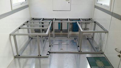

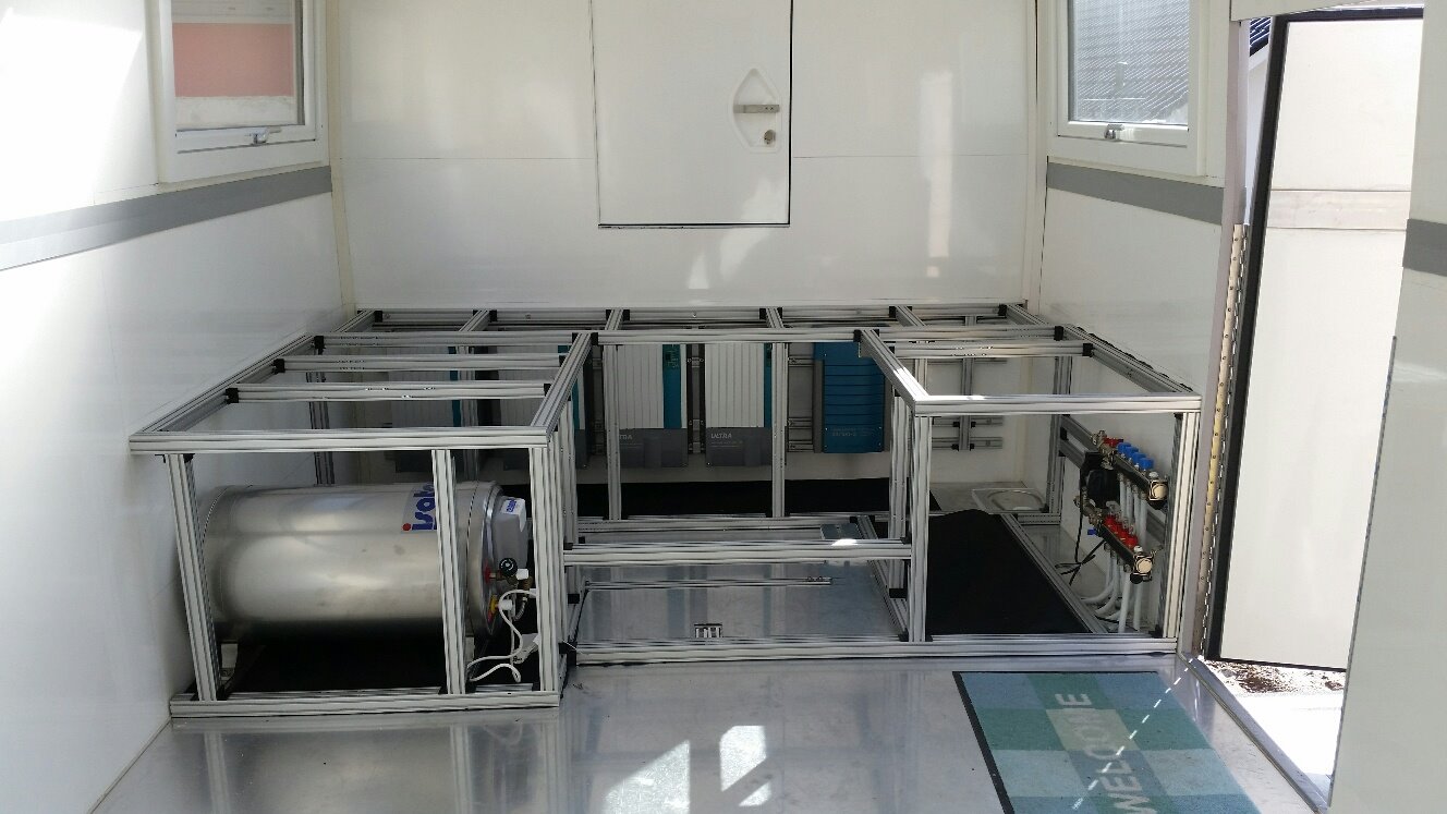

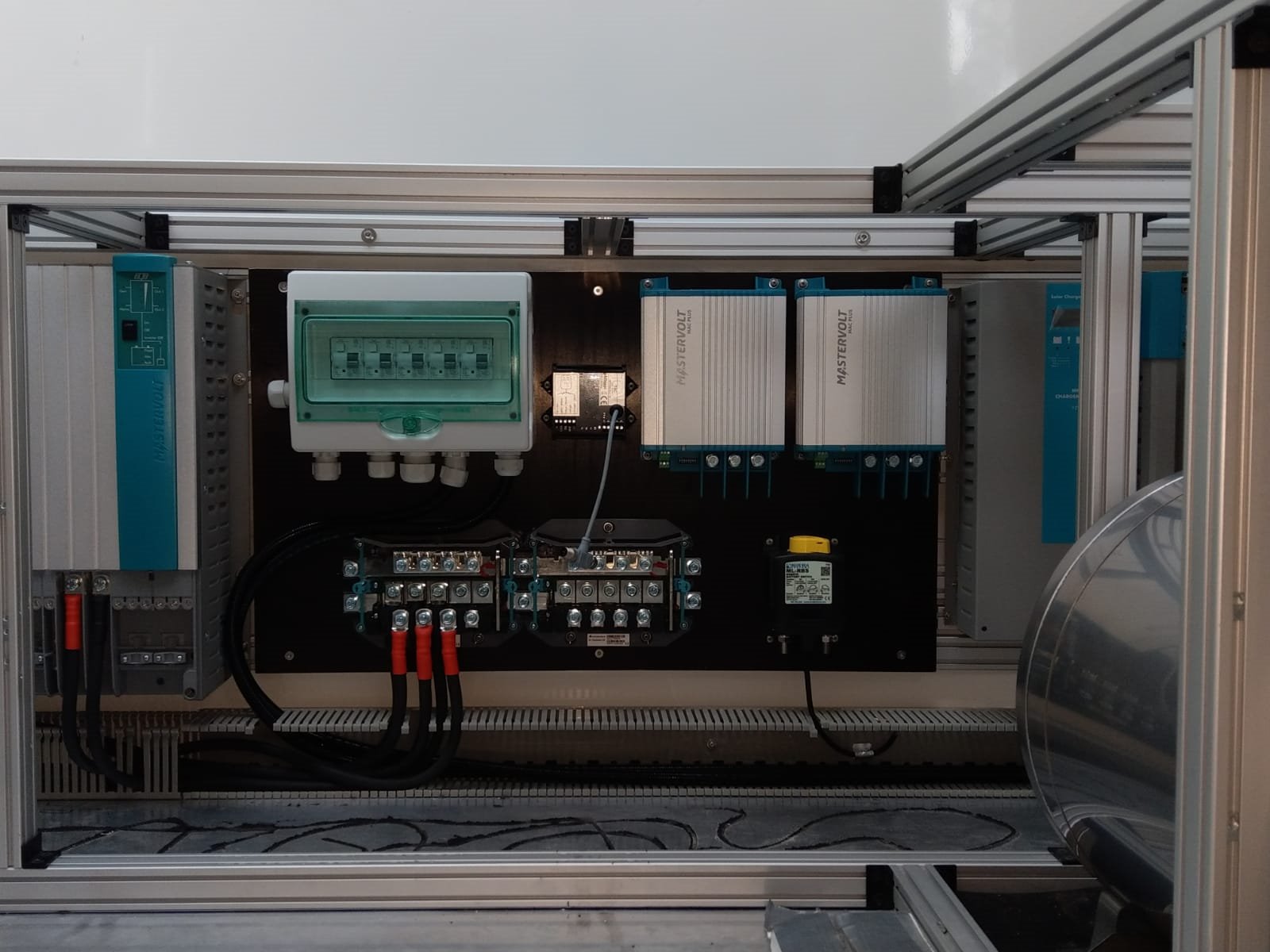

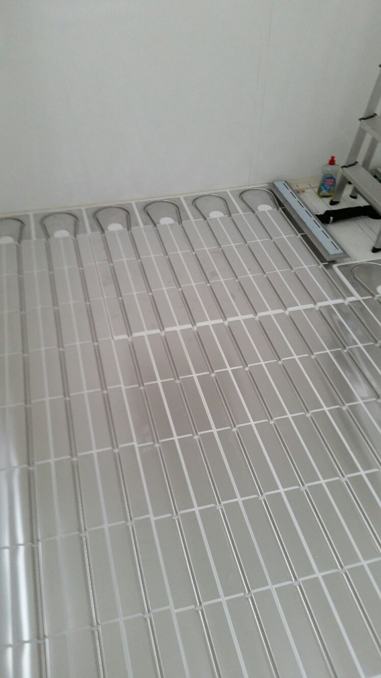

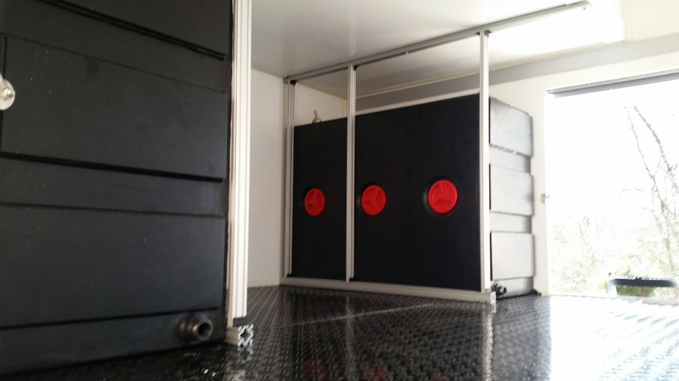

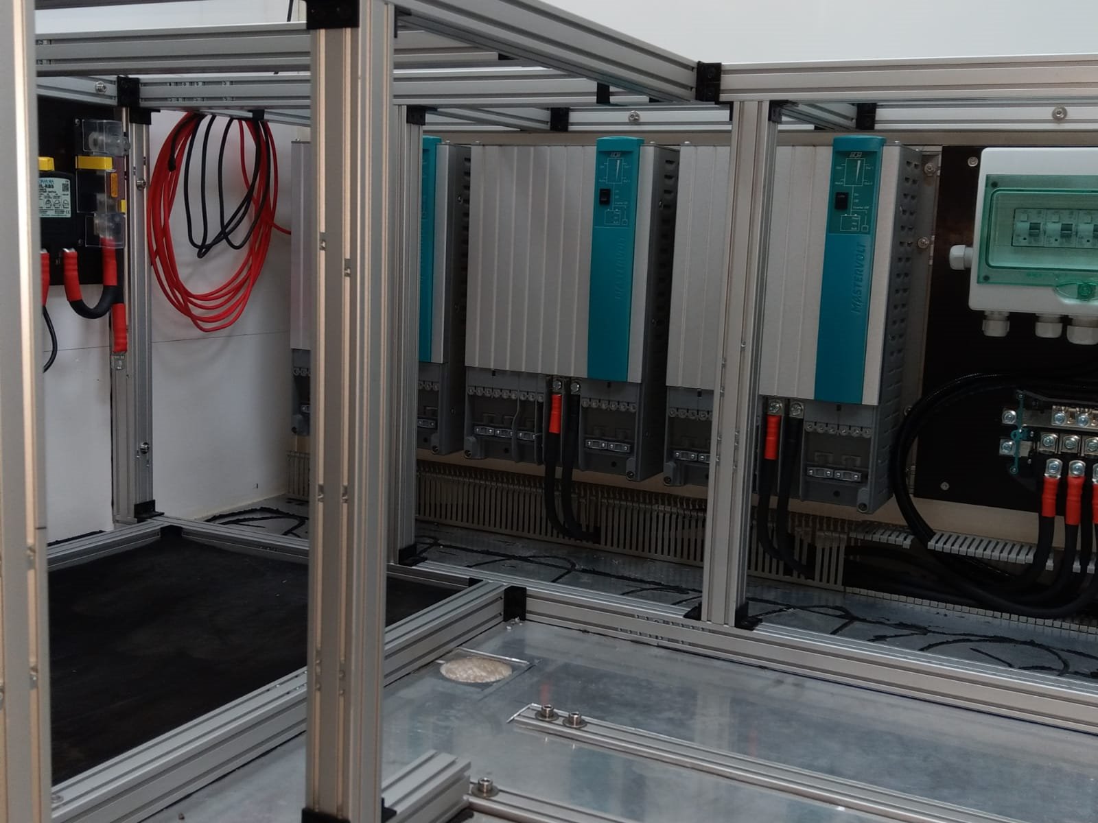

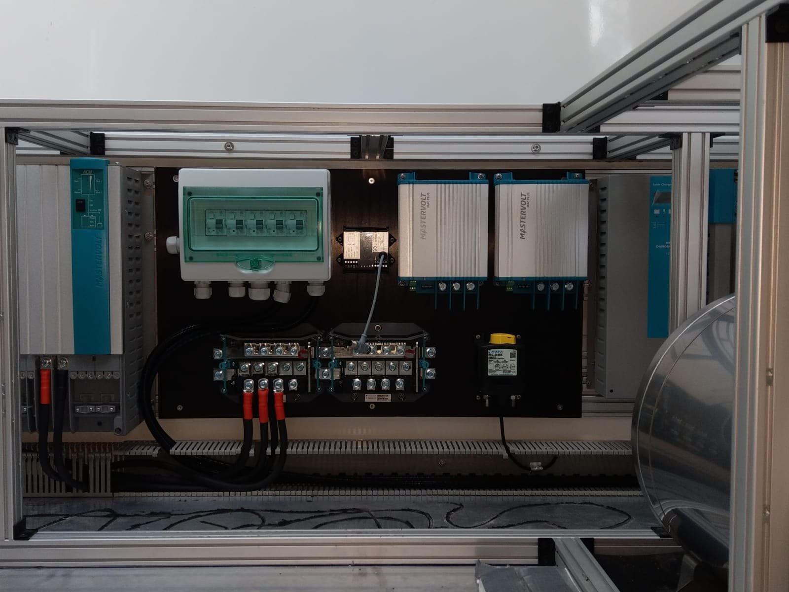

Guten Morgen,
nachdem die FB Rohre verlegt sind
Habe ich mal mit der Vorinstallation Elektro begonnen.......Gruss Expo

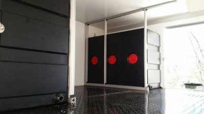

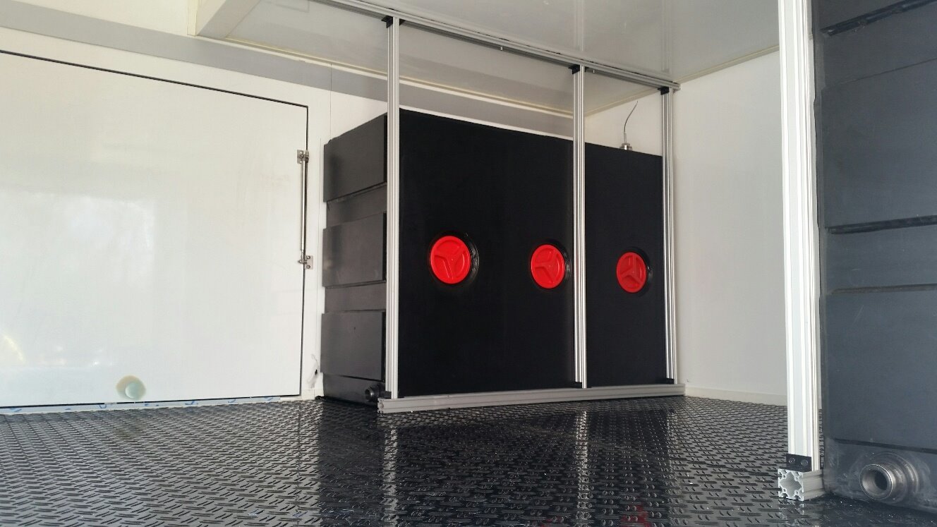

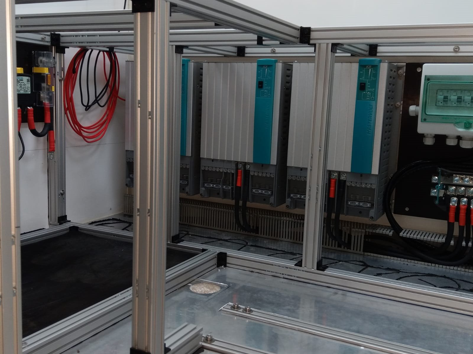

Frohe Ostern,
jetzt mit Wassertanks und Boiler
Gruß Expo

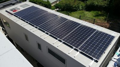

#20 Beitrag von expo1 » 2018-08-18 15:28:14
....habe heute mal die Solarpanels montiert....
war nicht gerade das richtige Wetter für diese Arbeiten...
Grüße aus der Saarpfalz expo
der Verbrauch
Expo
:D du bist ja auch nicht gerade an die max. Zuladungsgrenze gekommen :D und der ist ja auch noch nicht mal eingefahren oder ?
Schaut auf jeden Fall sehr gut aus.

Welche Höhe hast Du in Deinem Stauraum?
2018-04-02 17:41:33
Frohe Ostern,
Gruß Expo

#23 Beitrag von expo1 » 2018-08-21 22:03:31
Ghostrider_FB hat geschrieben:
2018-08-21 15:34:50
2018-04-02 17:41:33
Frohe Ostern,
Gruß Expo
Ca. 1,20m
Gruss expo

#24 Beitrag von Ghostrider_FB » 2018-08-23 11:55:42
sieht nach mächtig viel Power aus. Welche Leistung hast Du verbaut und speicherst Du die ganze Energie? Könnte mir Vorstellen, dass Du da was um die 30kAh hast um den Produzierten Strom zu speichern
2018-08-18 15:28:14
"Es ist schwieriger, eine vorgefertigte Meinung zu zertrümmern als ein Atom."
Albert Einstein
expo1
Beiträge: 377
Registriert: 2014-06-11 18:32:59
Re: Kabinenrohbau abgeschlossen
#25 Beitrag von expo1 » 2018-08-24 17:05:44
2018-08-23 11:55:42
Guten Abend,
ein Panel hat 245 W heisst also 1715 in Summe.
Ich habe versucht den Platz auf dem Kabinendach optimal zu nutzen und
wollte diese immer paarweise an meine Ultras anschliessen, die 500 W
abkönnen.
Hat natürlich nicht funktioniert. Da hatte ich aber die Solarpanels schon.
Also noch einen Solarladeregler gekauft, ursprüngliche Planung über den
Haufen geworfen, Budget überschritten und dafür jetzt zwei Ultras über. :wack: :wack:
Würde ich heute anders machen, aber hinterher ist man.....
Gruß expo

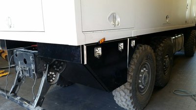

#29 Beitrag von expo1 » 2018-08-28 20:15:41
So Staukästen hängen auch die Ersten......
Gruss expo
