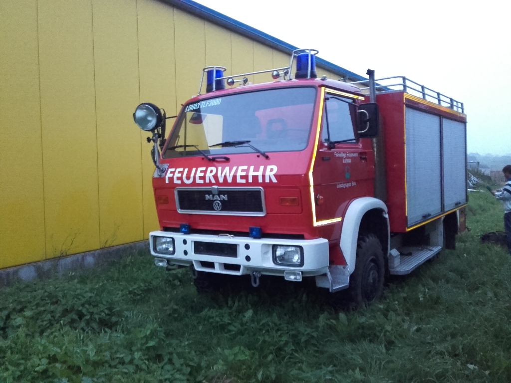

aktuell bin ich bei der Planung unseres T3-Syncro Nachfolgers. Ein quasi VW-Bus. Halt ne nummer größer.
Ein 8.150, zgG. 9.5Tonnen; Baujahr 1993, Erstzulassung 1994; MAN-Achsen; VW-5Ganggetriebe; ehemaliges Tanklöschfahrzeug mit 2500Liter Tank und großer Pumpe. (Bild 2)
Der Gute steht inzwischen als naktes Fahrgestell neben einem nacktem FMII Shelter und die beiden werden wohl im herbst verehiratet wenn ich mit meiner Zwischenrahmenlösung zufrieden bin. Dann werd ich wohl auch den Ausbaubericht mit Bildern und Text starten :-). Ihr seid ja, wie ich, immer heiß auf Bilder und Text :D Aber mit meiner Zwischenrahmenidee möchte und werde ich mich hier im Forum nicht vorab äußern. Nichts für ungut aber zu viele Köche verderben den Brei :joke: Gespannt sein ist erlaubt :-)

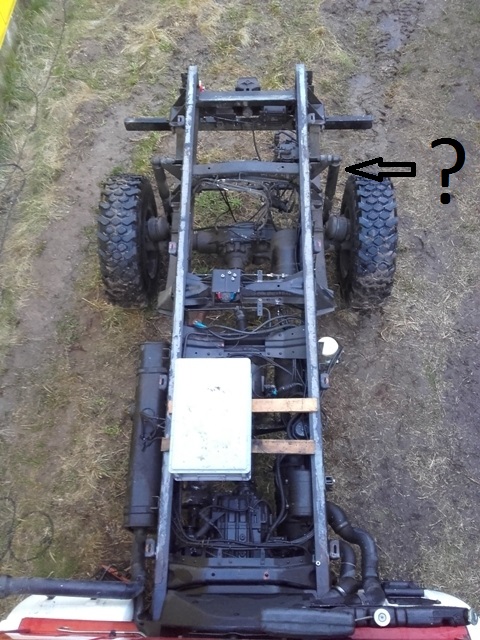

Aber meine Frage zielt auf die hinteren Dämpfer meines G90 ab.
Ich hab natürlich inzwischen viel gesehen und geschaut. Auch G90 mit SOMA und MAN Achsen. Was ich aber beim G90 noch nirgends gesehen hab ist meine HA Dämpferaufnahme außerhalb des Rahmens. Bild 1.
Bisher hab ich nur die schrägen Stoßdäpfer im Rahmen nach oben innen laufend gesehen...
Die Lösung außerhalb der Achsen kenne ich bisher nur vom Nachfolger L2000.
Das die Lösung technisch VIEL Geiler für die Wankdämpfung ist, ist klar.
ABER.
Wiso hab ich das noch nirgends am G90 gesehen? Ist das irgend eine 1993 sonder sonder Lösung oder gabs das Serienmäßig und ich habs nur bissher übersehen???

ob das ne Sonderlösung is weis ich nicht aber bei mir sieht es genauso aus !
Hab ein 9.150 mit MAN Achsen 3,50m Radstand Ez. 93, war mal ein Messwagen vom SWR !

VW-MAN G90 FAE wurde in den ersten Baujahren mit SOMA Achsen und in den späteren Baujahren mit MAN Achsen ausgeliefert....
Bei SOMA Achsen sind die schrägen Stoßdäpfer im Rahmen nach oben innen laufend verbaut....
Bei MAN Achsen sind die Stoßdämpfer ausserhalb am Rahmen verbaut....
Und die MAN Achsen wurden später natürlich beim L2000 übernommen - daher auch beim L2000 ausserhalb am Rahmen....
