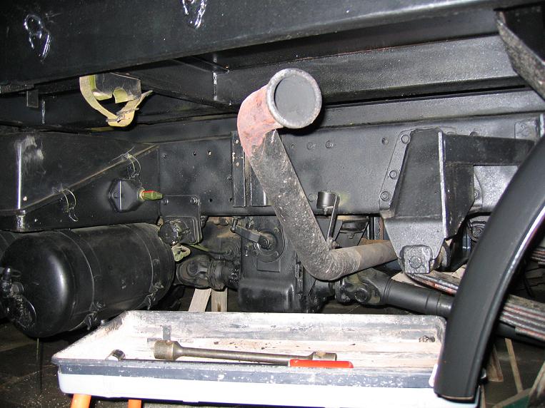

#13 Beitrag von Bernd » 2008-02-18 22:29:08
Werde wohl den Auspuff einfach ein wenig weiter nach hinten verlegen.
Hinter dem Topf wohl so ca. 30 cm gerades Rohr ansetzen um dann den Auspuff zwischen Blattfederaufhängung und Radkasten nach links rauszuführen.
Ist ein wenig ungünstig fotografiert (dunkel und kalt draußen), ist aber genug Platz vorhanden.
