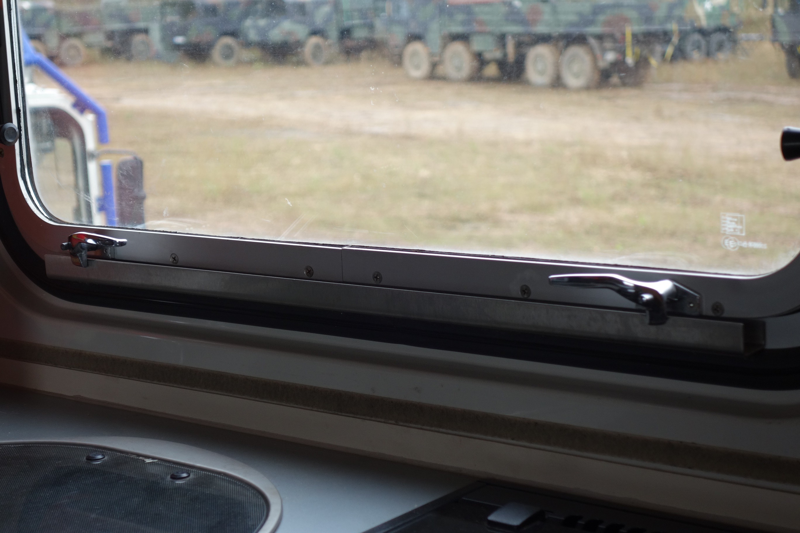

ich habe vor einiger Zeit auf einem Treffen das anliegende Foto gemacht, da ich die gleichen Fenster habe und mit dem originalen Mechanismus zum Öffnen nicht zufrieden bin (dänischer Shelter). Die hier umgesetzte Lösung der Fensterverschlüsse gefällt mir sehr gut und ich würde das gerne genauso machen. Es scheitert im Moment aber leider am richtigen Suchbegriff :blush:
Die Dinger - wie auch immer sie heißen - sollten aus Metall sein, mit Plastik will ich da nicht anfangen. Kann mir jemand weiterhelfen (gerne auch mit Bezugsquelle)? Ich hab es mit verschiedensten Suchbegriffen probiert, komme aber nicht weiter :wack:

suche mal nach "Vorreiber"..

Danke, das geht in die richtige Richtung. Die meisten Vorreiber scheinen gerade zu sein, eine abgewinkelte Ausührung wie auf meinem Bild ist wohl recht selten.

Da gibt´s die Teile
https://www.werk34.de/product_info.php/ ... -SO42.html

Vielen Dank euch allen! Ich habe mir die Vorschläge angesehen und werde mir die Dinger aus Mathias' Link bestellen. Die sehen sehr gut aus!
