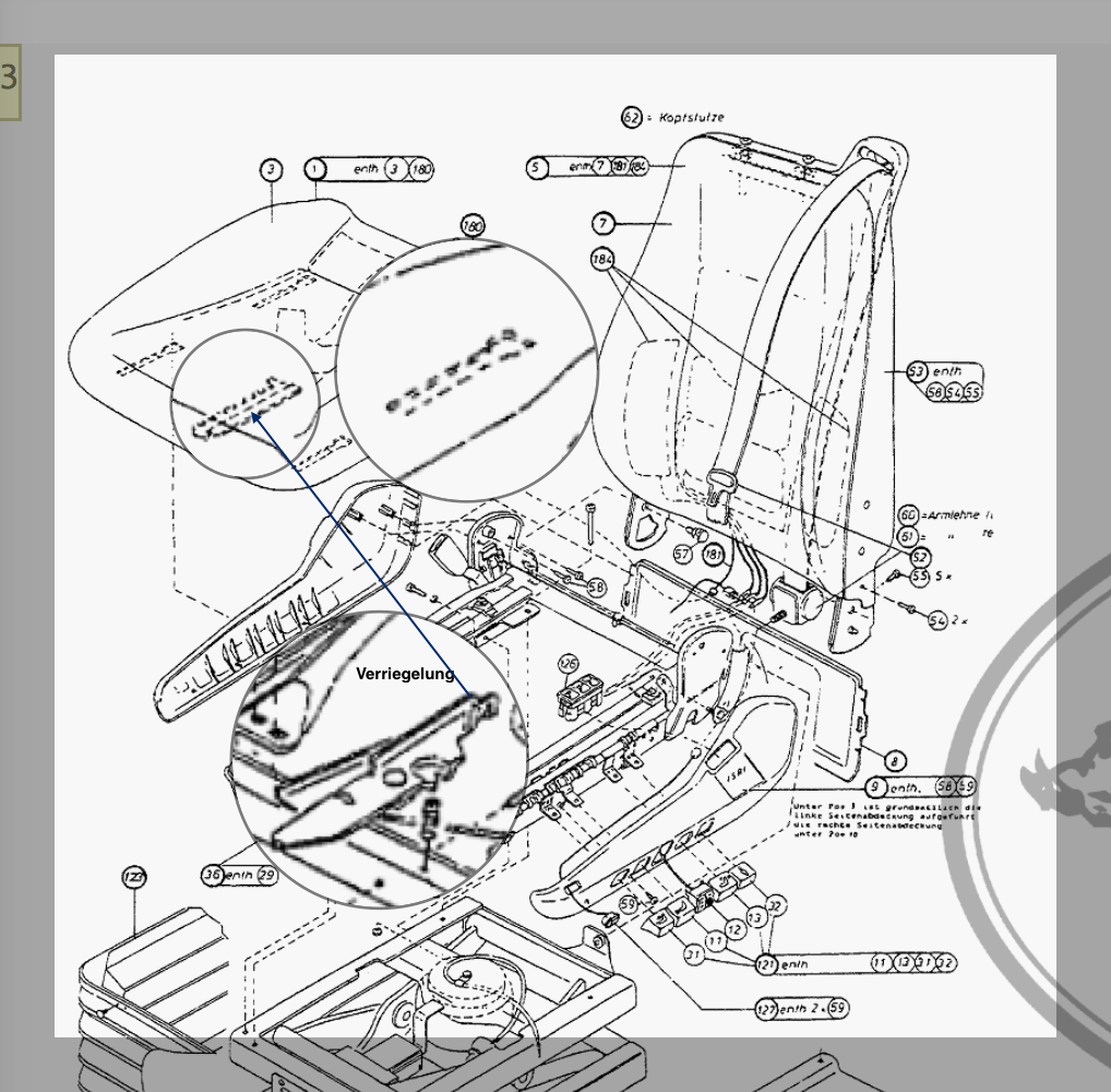

hier ein Link zur Explosionszeichnung.
Die Sitzfläche lässt sich verschieben. Da muss es ja einen Endanchlag geben, den du entfernen musst und dann kannst du die Sitzfläche nach oben abnehmen.
Olaf
Re: ISRI Sitz 7800 Sitzfläche abbauen
Der Endanschlag wird mit einem Riegel begrenzt . Dieser Riegel sitzt vorne in der Mitte unter der Sitzfläche . Wenn du den Riegel zur Seite bewegst kannst du das Sitzkissen etwas weiter nach vorne ziehen und ihn nach oben aus seiner Führung nehmen.olaf hat geschrieben:Hi,
Olaf

Das Problem ist nur, dass ich den diesen besagten Riegel nicht finden kann und die Explosionszeichnung gibt einen Sitz mit Gurt wieder. Mein Sitz ist noch ohne Gurt.
Ja, da ist irgendwo ein Anschlag, der auch deutlich zu hören ist. Ich finde nur keine entsprechende Entriegelung, leider!

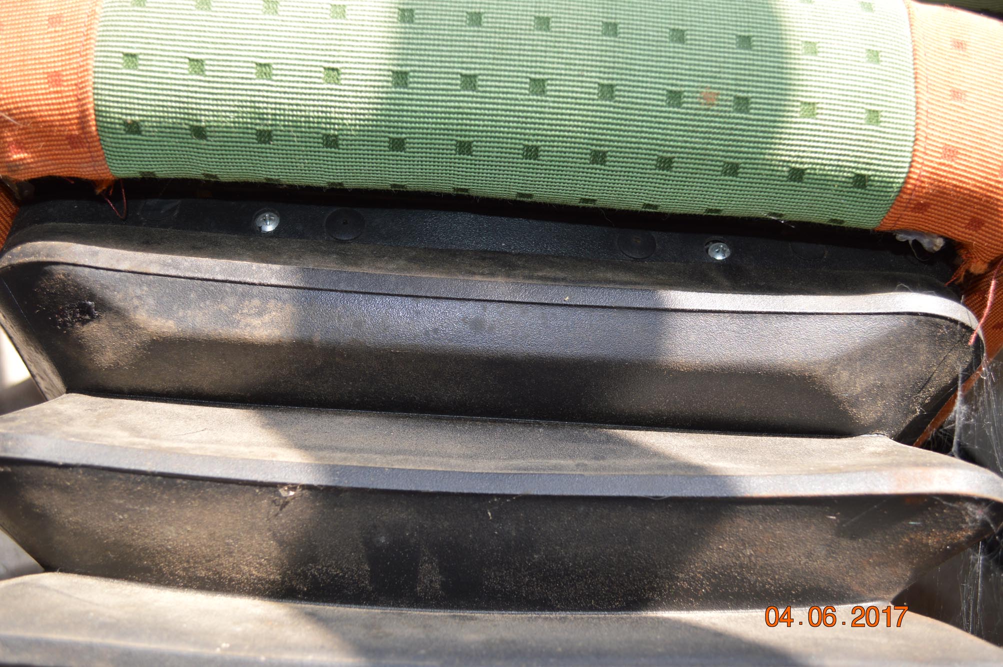

Vorne im Gummibalg sind 2 kleine Löcher und dahinter sollten zwei Schrauben sein, lösen und etwas nach vorne ziehen, dann anheben.
Ist das selbe wie auf der Zeichnung, nur mit 2 Schrauben.
Oder wie hier auf dem Foto, Schrauben sichtbar.
