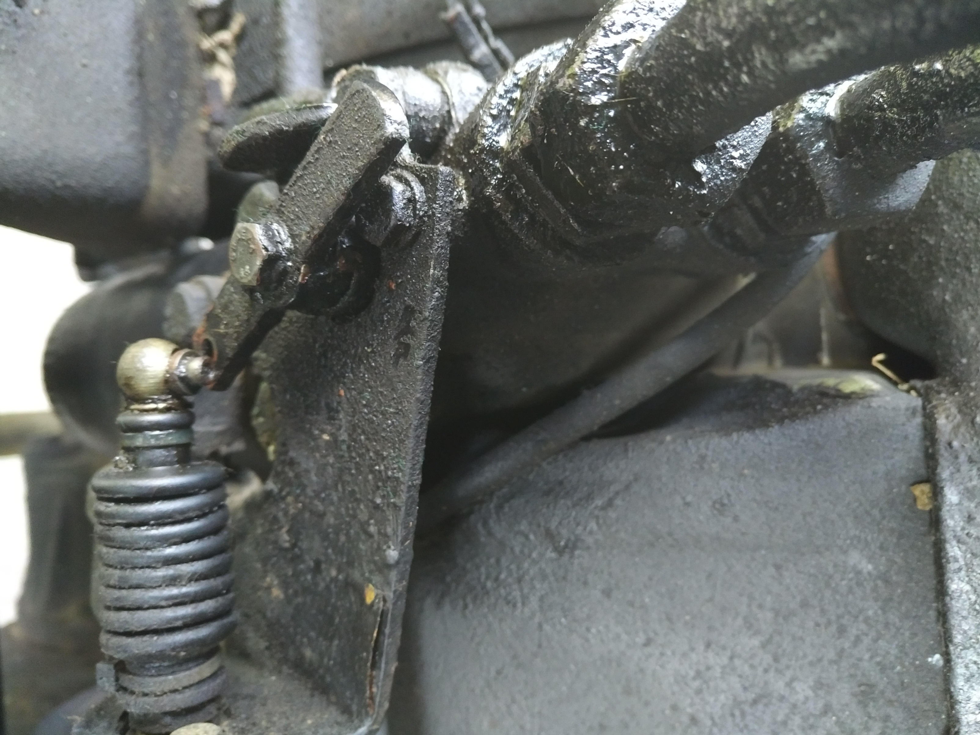

hat jemand eine Idee, wie man dieses Kugelgelenk wieder befestigt. KOmmt dort von hinten eine Schraube rein?
Vielen Dank und Viele Grüße

... sieht vernietet aus ... diese Bauart findet sich oft dort, wo die klassische Version mit Mutter zu groß ist ...

Wie sieht denn das andere Ende vom Kugelgelenk aus? Dasjenige, das in der Feder steckt. Ich kann das auf dem Bild nicht erkennen.
Denn es gibt Kugelgelenke für kleines Geld zu kaufen, auf dem einen Schenkel Innengewinde, auf dem anderen mit Aussengewinde. Wenn Du das Aussengewinde durch das im Hebel vorhandene Loch steckst und dann Mutter drüber, müsste der Platz doch locker reichen?

Sollte das anschrauben eines neuen Kugelbolzen nicht gelingen, so gäbe es ja noch die Möglichkeit, den Hebel abzuschrauben und den vorhandenen Kugelbolzen einstecken und von hinten zu verschweißen!
