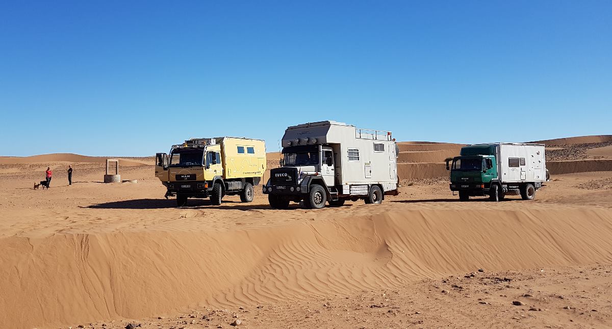

Koffer oben etwas schmäler macht manches Mal Sinn, wenn man schwankend zwischen engen Bäumen langfährt. Wenn man unten durchkommt heißt es nicht, dass es oben noch reicht
Du siehst es etwas an dem gelben, geht oben etwas rein, im Gegensatz dazu mein Grüner.
Macht nicht nur Sinn, sondern das Auto sieht auch besser aus
