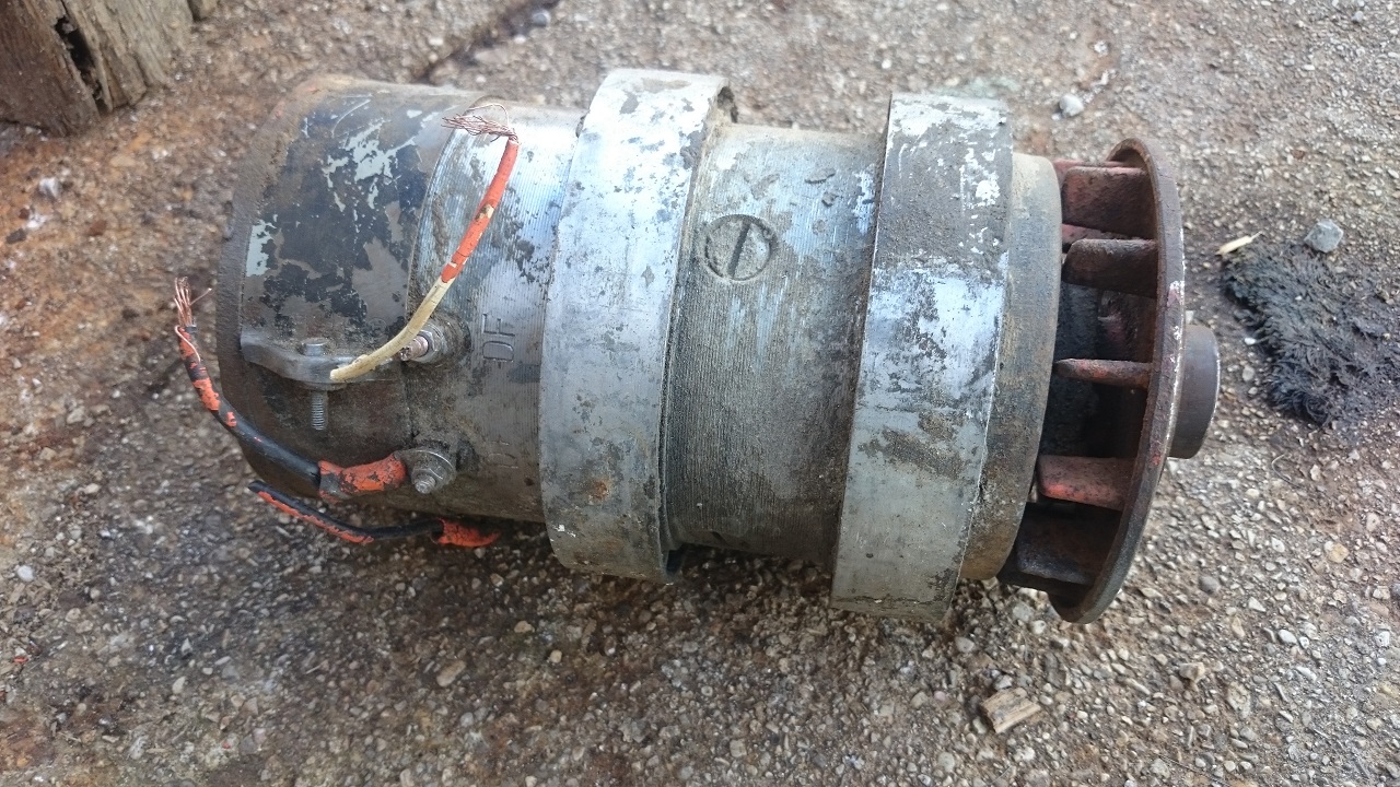

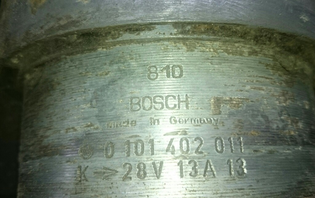

ich weiß leider nicht, welche Spannung die Lima liefert, ich kann kein Typenschild entdecken.
Die einzigen Beschriftungen sind die an den Anschlussklemmen.

putz mal den dreck weg und mach die ringe runter, irgendwo ist alles nötige in der lima eingestanzt und sicher noch lesbar.

Die spannung der lima müsste aber auf dem Gehäuse eingraviert sein, in der nähe der typnummer, die ebenfalls auf dem Gehäuse drauf ist.

Es ist diese Gleichstrom-Lichtmaschine. Sofern Du einen dazu pasenden Regler hast, müsste es mit dieser Verdrahtung funktionieren. Details zur Gleichstrom-Lima und ihrer Verwendung findest Du bei Josef Scholz, da stammt auch das Bildchen her.

Die Leistung wird ja nicht vom Regler abgegeben, sondern von der Lichtmaschine. Ich kenne mich mit Gleichstrom-Lichtmaschinen nicht aus, aber vielleicht benötigt hier der Regler keinen Anschluß B+?
Aber davon mal abgesehen würde ich niemals den Aufwand betreiben, eine Gleichstromlichtmaschine mit (für heutige Verhältnisse) lächerlichen 13 A instandzusetzen. Mit dem selben Aufwand hat man da auch eine Drehstromlichtmaschine vom Schrottplatz drangebastelt, dann hat man aber auch ordentlich Strom und keine Ersatzteilsorgen mehr.
