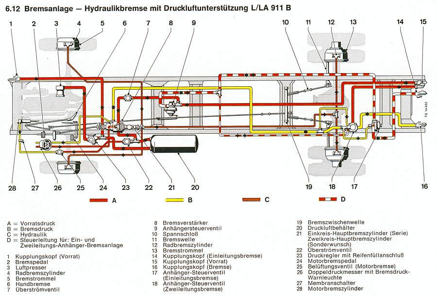

Schau dir mal Punkt 22 an, genau dort mit einem T-Stück

...wobei der von dir verlinkte Plan eine Einkreis- Druckluftbremse beschreibt...
@bandulu: Am besten du verfolgst die Leitung von der Motorbremse (oder halt der Diffsperre) rückwärts. Dann wirste an einem Ventil am Kessel rauskommen. An der Stelle (hinter dem Ventil) schraubste ein T-Stück ein (M22 oder M18) dadran dann die Leitung ins Fahrerhäuschen, da nochmal ein T-Stück zu den beiden Sitzen und fertig ist die Sänfte

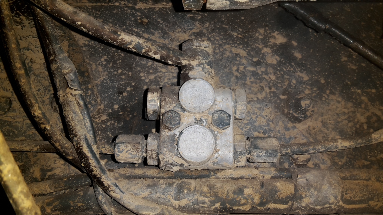

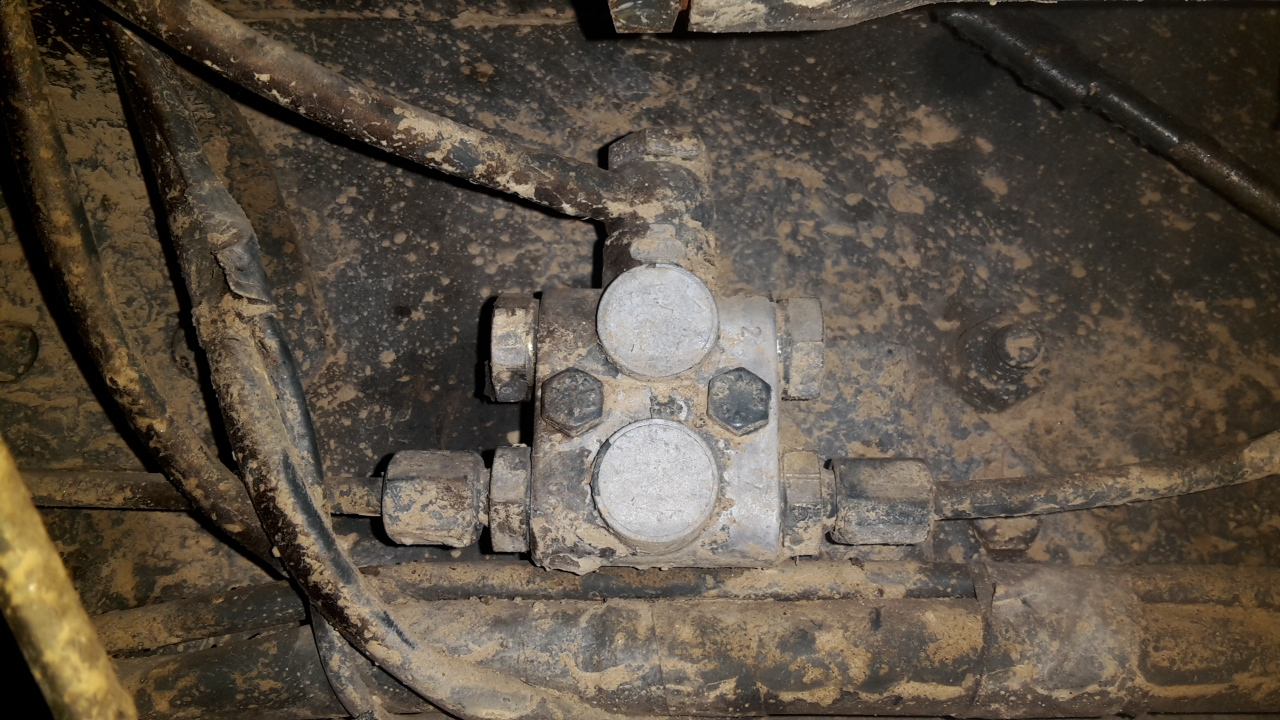

So ich hab jetzt mal die Leitung vom Pedal der motorbremse verfolgt nach hinten Richtung Kessel. Nach kurzer strecke unterhalb des hauptbremszylinders fand ich dann diesen Verteiler. Der schaut genauso aus wie beim magirus 110-16 an dem ich auch damals die sitze angeschlossen hatte. Von rechts kommt die Leitung (aus metall )vom Pedal der motorbremse ..links geht dann die Leitung in Kunststoff weiter Richtung Kessel. Kann ich da anzapfen ? Wenn ja links oben oder rechts oben oder egal ?
Vielen Dank
Vielen Dank

ohne das Dingen zu kennen würde ich mal sagen ja. schraub mal auf während der Motor läuft (und pumpt) am besten mit jemandem 2ten, der das Manometer im Armaturenbrett im Blick hat. Dann sollte der Druck nicht unter 4,5bar (oder so) fallen, wenn die Luft aus dem (eben geöffneten) Abgang pfeift. Wenn dem so is, dann kannst da deine Sitze anchließen.

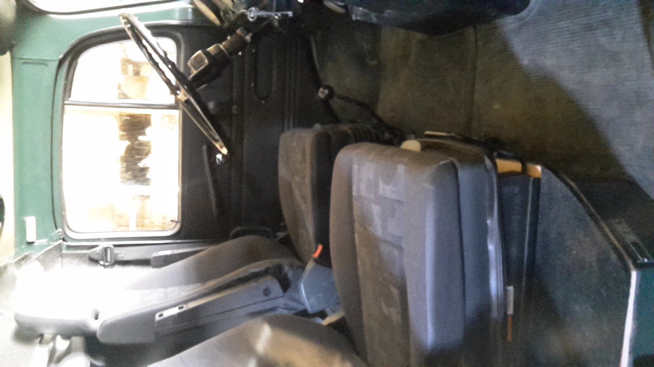

So...heute habe ich meine isri luftsitze eingebaut und angeschlossen. Für mich (Fahrersitz ) habe ich den staukasten entfernen müssen was ein ziemlicher shit war aber für mein Mädel welche ziemlich klein ist, konnte ich das batteriefach lassen..Jetzt sitzen wir ungefähr gleich hoch. Tolles Fahrkomfort auch mit aktuell gemachter lärm dämmung. (76db bei 90kmh)..
Hier noch ein Bild
Danke für eure Unterstützung (mal wieder)
Hier noch ein Bild
