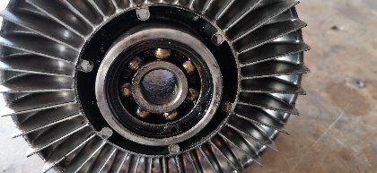

Hallo an Alle :unwuerdig:

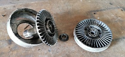

Kann mir jemand sagen wie ich das Teil vom Schleuderfilter / Lüfterlager 413er Motor auseinander bekomme, die lager die dort drinnen sind, sind beim mir im Eimer und wenn ich schon mal frage gibt es eine Grundeinstellung für ein Einstellbaren Kupplungsautomat da meine Kupplung sehr spät gelöst hat, der Nehmerzylinder ist neu und den kann ich auch nur wie den alten wieder einstellen. Hab im moment sowieso alles auseinander und die Kabine oben wäre jetzt ein abwasch.
Danke schon mal an alle und allezeit gut fahrt.
Gruß Marco

gar nicht laut werkstatthandbuch zu den schleudern wurden die nur "komplett" getauscht da die an den seiten verpresst sind bekommst die nur auseinander durch zerstörung. solltest du die dennoch irgendwie auseinander bekommen wirst die nich mehr zusammen bauen können drum wurden die auch nur in den Werkstätten getauscht.

Tja die Antwort wollte ich nicht hören habe mir aber schon soetwas gedacht :frust:

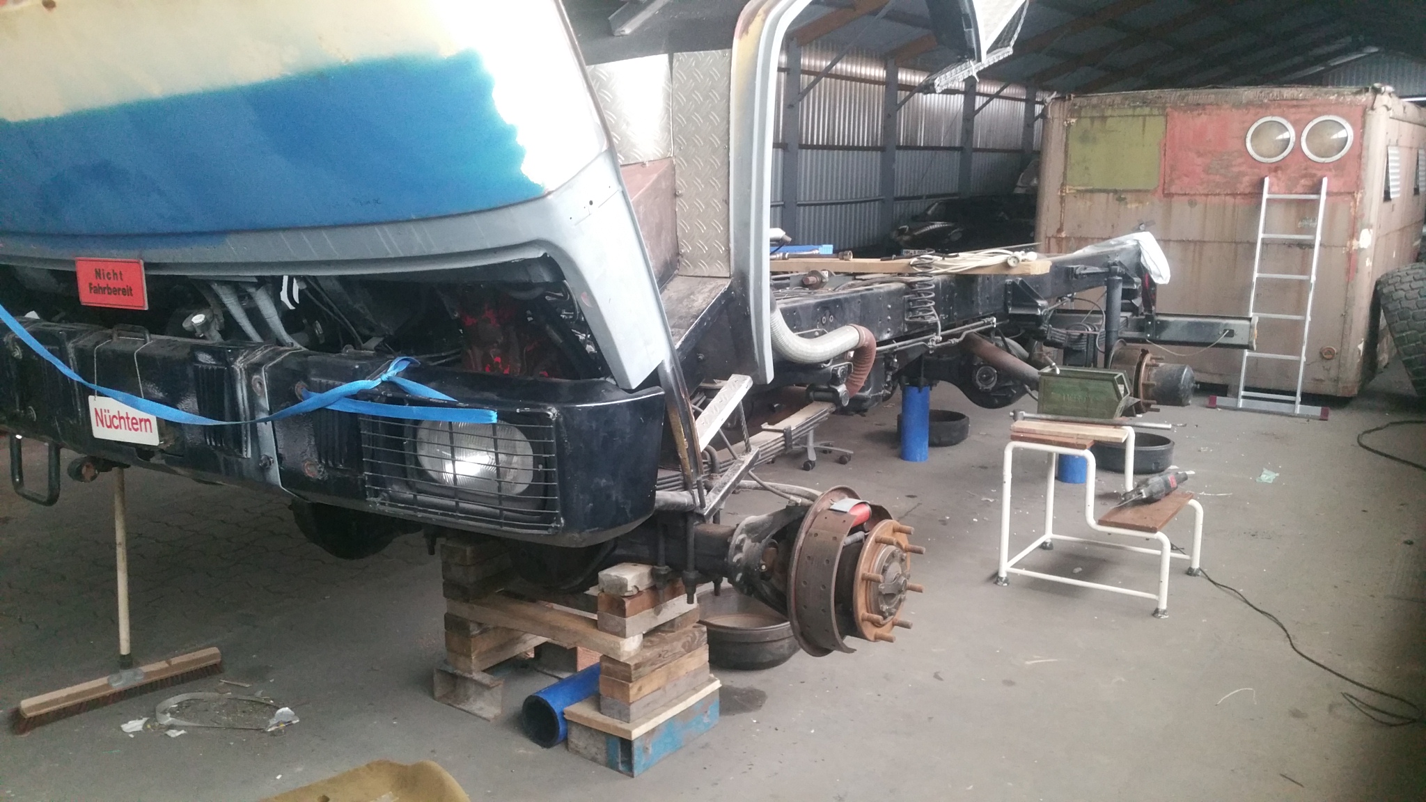

Ja den Beitrag kenne ich da steht und wird aber nichts von einer Grudeinstellung geschrieben und auch nicht ab wann/warum ich denn Automat ein/nachstellen kann oder sollte.
Meine Kupplung hat laut tacho 43000km gelaufen kupplungsnehmerzylinder kommt jetzt neu vorher hat die kupplung auf den letzten 2cm gelöst und das pedal war am ende.
Da ich sowieso am bauen bin wäre es jetzt kein problem.
Gruß Marco

... Du hast ja noch mehr Räder ab als ich ...
... versuch mal den Druckstift zu drehen ... geht das mit den Fingern, so sollte die einstellung der Kupplung passen ...

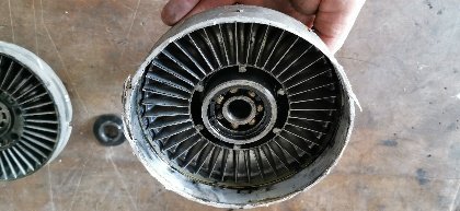

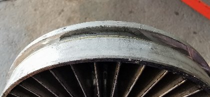

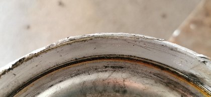

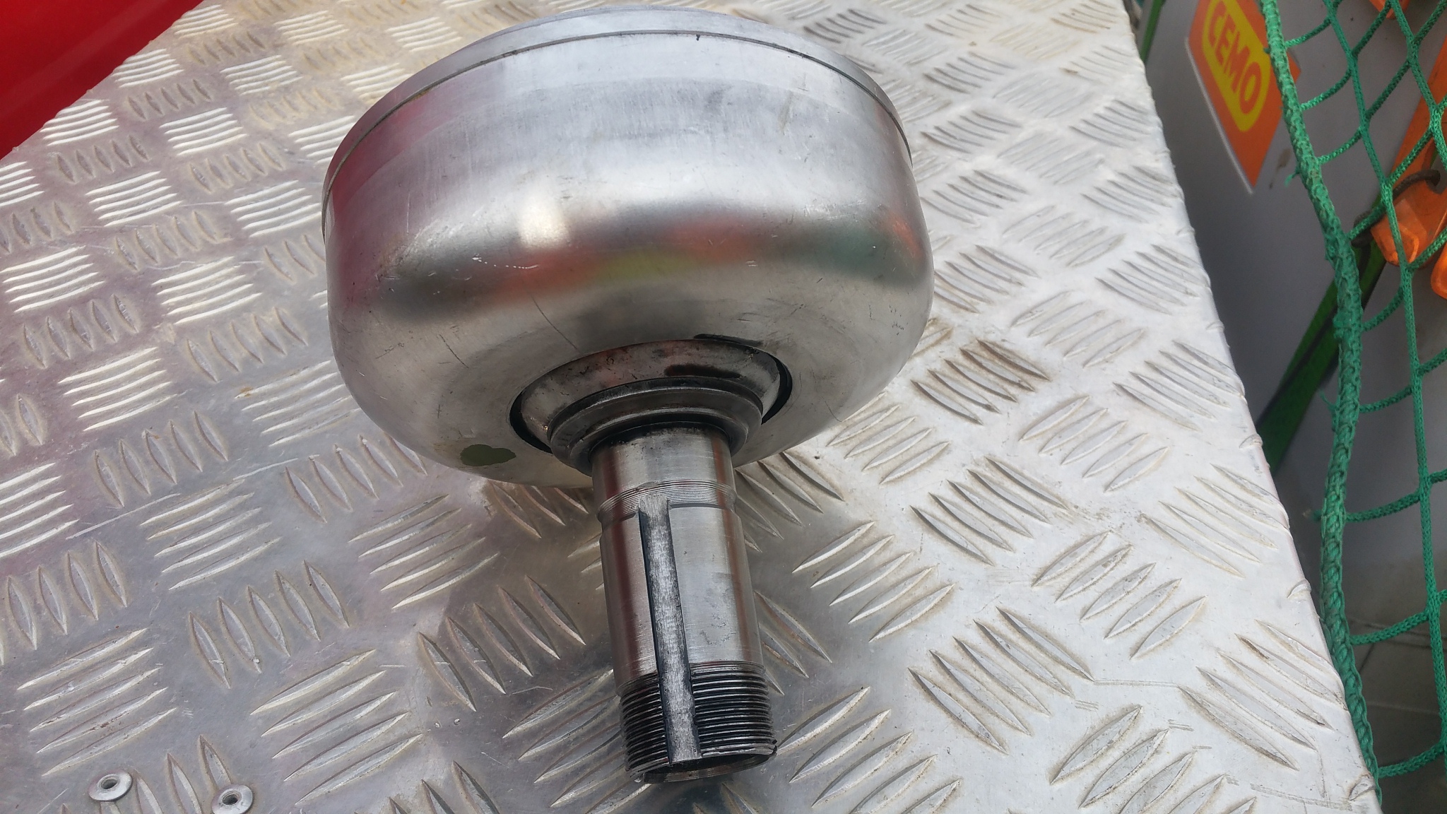

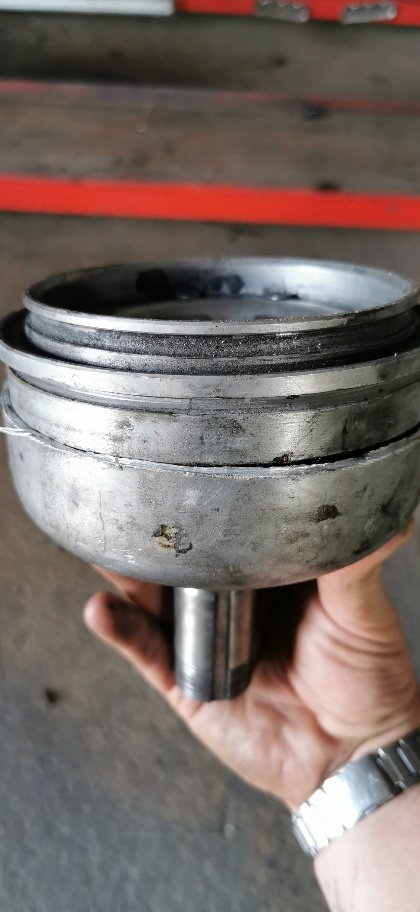

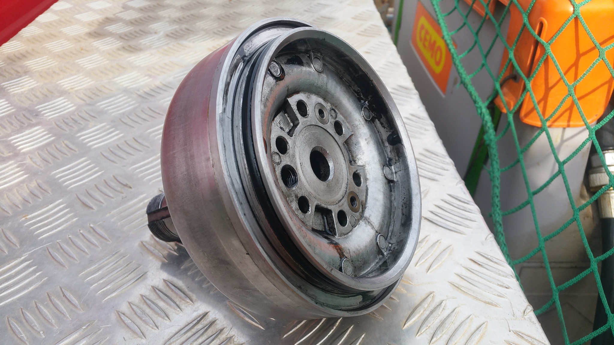

Ich habe mal ein Update zum Schleuderfilter. Da bei mir das Lager im Schleuderfilter kaputt war musste ich mir eine andere Einheit beschaffen. Durch ein Zufall kam mir mein Alter Schleuderfilter in die Finger und ich habe mal die Flex angesetzt. Ich bin der Meinung wenn man sich ein Abzieher baut und unter Druck dann die Fläche wo ich Geflext habe erwärmt sollte das Teil auseinander gehen und zusammen Bauen würde ich das ganze mit Schraubensicherung oder ähnliches.
Gruß Marco

Zu Deinem Schleuderfilter: ich würde zur Sicherung an zwei oder drei Stellen einen kleinen Schweisspunkt setzen.
Gruß Sven
