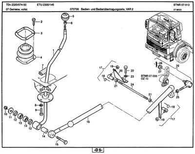

hat jemand zufällig die ersatzteilnummer/versorgungsnummer für die buchse am schalthebel vom iveco 110-17?
der hier:

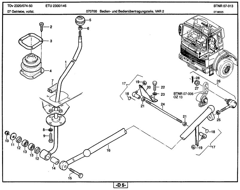

Meinst du den kompletten Schaltheben oder die Kunststoffbuchse?
In der Ersatzteilzeichnung ist diese Buchse nicht eingezeichnet.

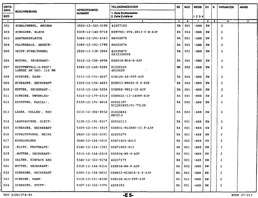

komisch, dass das gesuchte teil nicht aufgeführt ist. Mittlerweile habe ich von Iveco die Nachricht erhalten, dass es nicht mehr lieferbar ist
Teilenummer ist 12360165
werd dann wohl den von truckpartshamburg bestellen und hoffen, dass die buchsen baugleich sind
