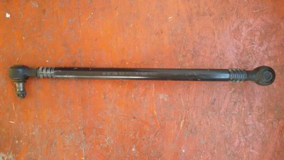

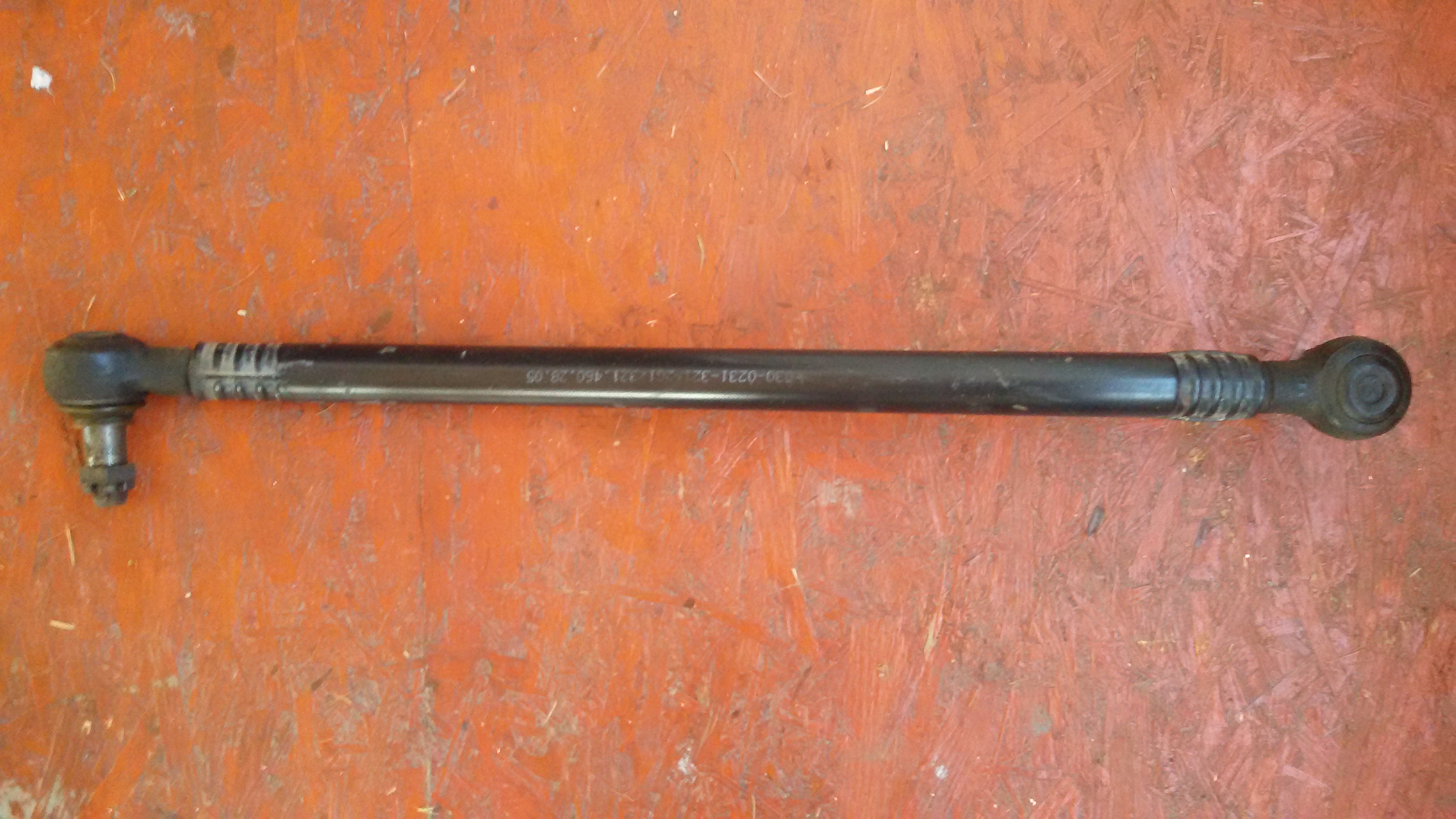

Hallo Zusammen,
ich hoffe hier kann mir wer weiterhelfen.
Die alte Lenkschubstange vom 710er (ohne Servo) ist nicht mehr gelistet.
Teilenummer MB: 030-0231-321-261-321.460.28.05
so steht es auf der Stange.
Gibt es hierzu ein "Nachfolgemodell" ?
Vielen Dank schon mal.
Andreas
Andreas
Re: Lenkung 710
...Ähm, was heißt hier "nicht mehr gelistet"?!?
Wenns wirklich weder beim freundlichen Benz-Dealer noch beim MB Classic-Dienst das Teil geben sollte (was ich bezweifle), wie wärs dann damit?
G-O-O-G-L-E! Übrigens - die letzten 10 Ziffern der Bezeichnung die Du angibts sind, ohne die Punkte, die Teilenummer.
Kai
Kai

Re: Lenkung 710
Hallo Andreas!
Das Teil A 321 460 28 05 ist leider im EPC nicht drin, es ist nur in den Microfiche-Ersatzteilkatalogen zu finden, die ich aber nicht besitze. Eventuell könnte ein motivierter Mitarbeiter an der Mercedes-Benz-Ersatzteiltheke darüber noch herausfinden, ob es ein Nachfolgeteil gibt.
Das Originalteil stammt übrigens von TRW (TRW-Nummer 030-0231-321-261), eventuell ist über diese Schiene auch noch was zu finden.
Ich denke aber, es ist am einfachsten, das Teil im oben von Kai genannten Link zu kaufen.
Re: Lenkung 710
Hallo Pirx,
unter der TRW Nummer habe ich nichts "lieferbares" finden können. Dennoch Danke für die Info. Ich werde das Teil unter dem Link von Kai bestellen und den TÜV nächstes Mal glücklich machen. Ist auch ein sehr beruhigendes Fahrgefühl wenn die Lenkung wieder i.O ist.
Andreas
Andreas

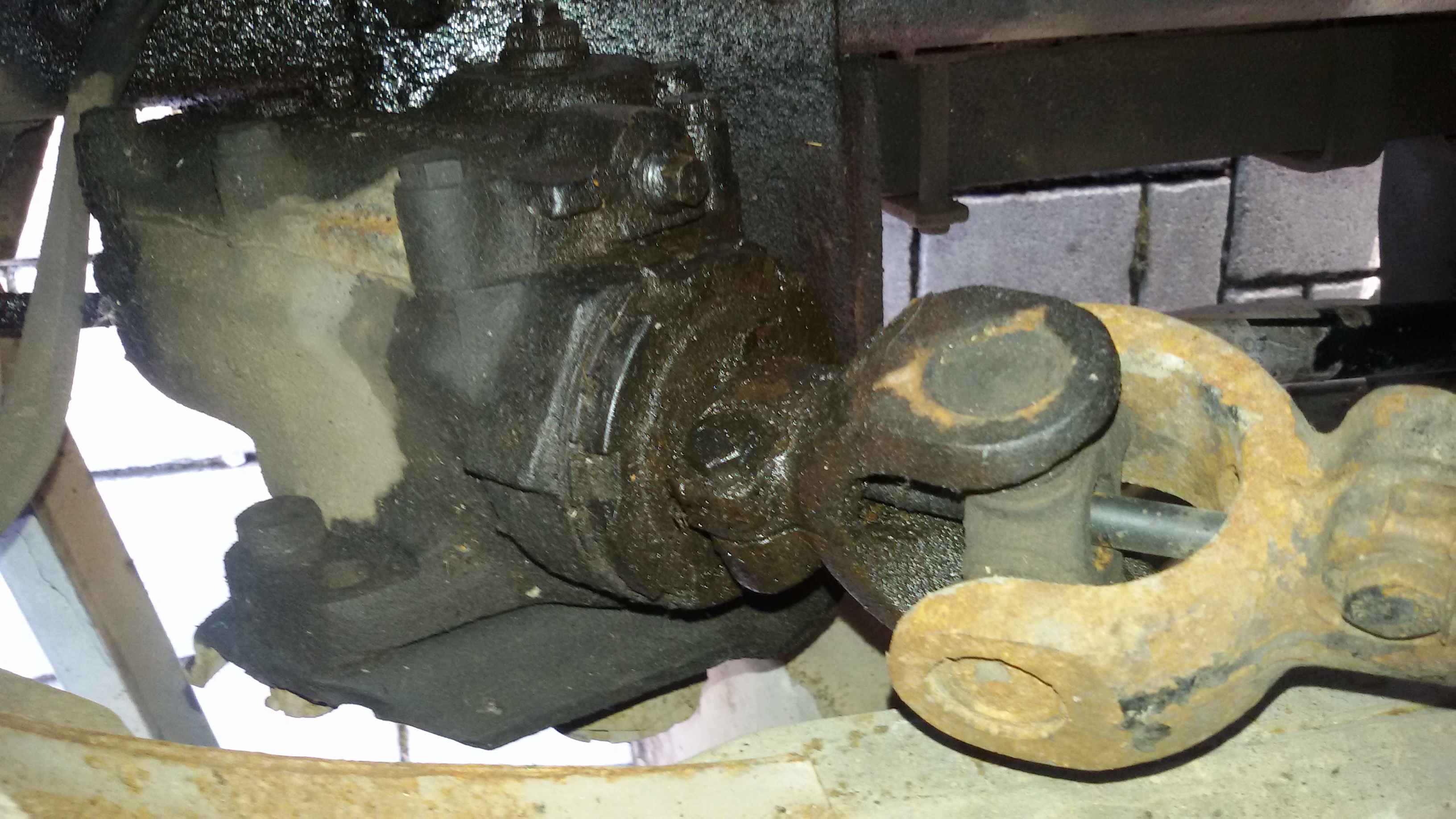

Andere Frage: Ich hab die Inkontinenz meines Lenkgetriebes schon angesprochen.
Es gibt da ja Wundermittel wie Getriebe Dicht Additive. Hat das schon wer ausprobiert? Macht das Sinn oder ist das rausgeschmissenes Geld und Zeit?
Kennt wer Firmen die ein Lenkgetriebe überholen können?
Oder hat noch wer ein Lenkgetriebe vom 710er herumliegen (z.B. vom Umbau aus Servo) das er nicht mehr benötigt?
Laut Datenkarte ist ein DB 116691 verbaut.
(und nein, Umbau auf Servo ist keine Option. Bisher hat es immer noch gepasst ohne Servo zu fahren und das alte Lenkrad mit Blinker im Hupkranz muss bleiben, das hat einfach Stil)
Andreas

- Beiträge: 18795
Re: Lenkung 710
Hallo Andreas!
So wie es aussieht, ist das Problem mit einem neuen Wellendichtring behoben (war an meinem Servo-Lenkgetriebe vom LA911B auch so und wurde mir vom MB-Meister empfohlen anstelle des vorgeschrienenen Lenkgetriebe-Austauschs).

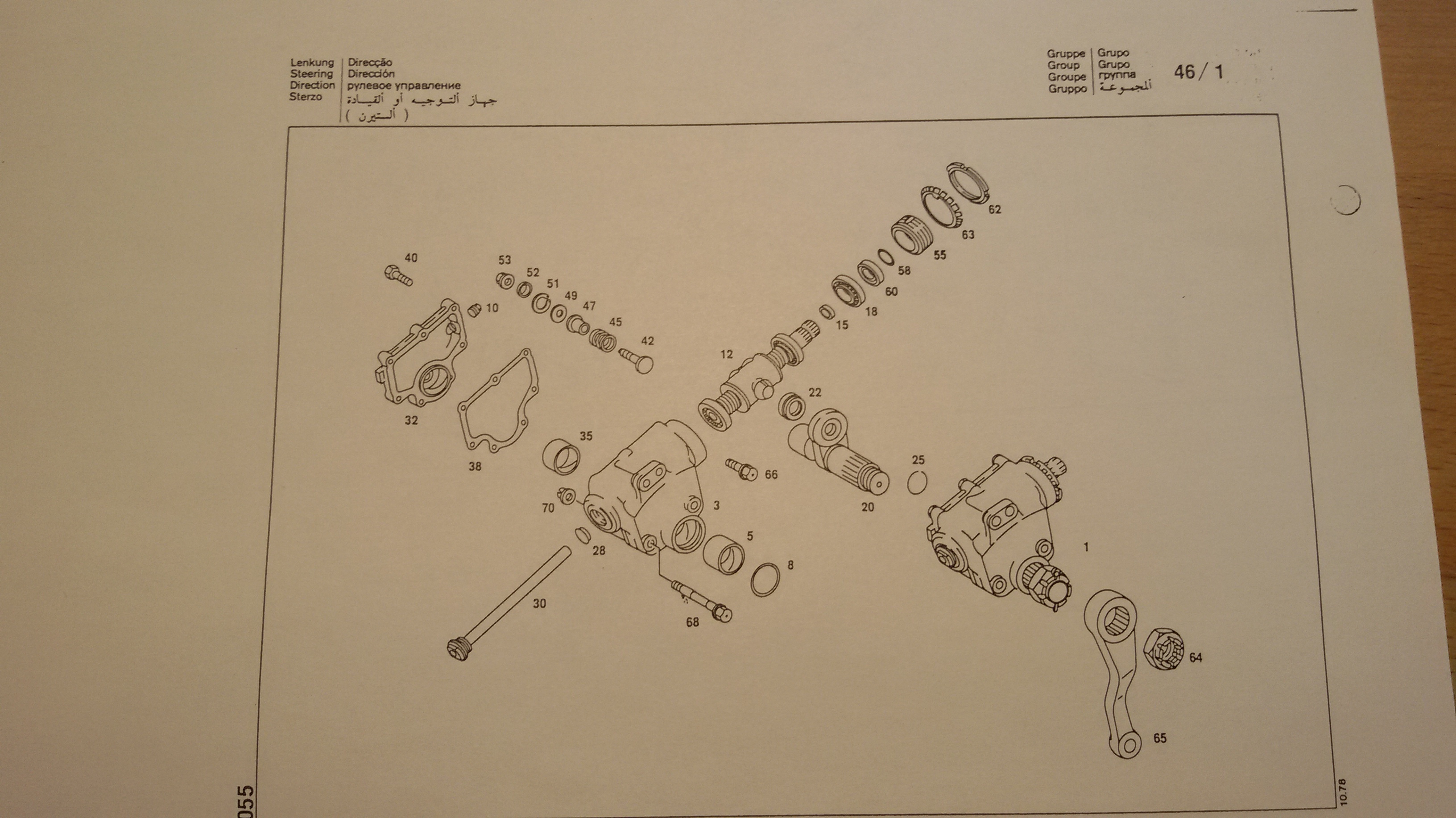

Re: Lenkung 710
...Nr. 15 ist nur der Führungsring für das Innenrohr, der hat keine Abdichtfunktion. Was Du brauchst ist der Wellendichtring (Nr. 60) und der O-Ring (Nr. 58).
Das sollten eigentlich Normteile sein so dass man die auch (wenn bei Onkel Benz nicht mehr verfügbar) beim Normteilefuzzi besorgen kann.
Wenn das tatsächlich die einzige Leckstelle ist und z. B. die Lenkhebelwelle noch dicht könnte man das auch ohne Lenkgetriebeausbau machen.
Im übrigen solltest Du mal einen Ölwechsel im Lenkgetriebe machen; wenn das z. B. Wasser gezogen hat kann es das Öl auch einfach über das Innenrohr rausdrücken. Da hilft es auch nichts wenn der Wedi erneuert wird.
Kai
Kai
- Beiträge: 18795
Re: Lenkung 710
Hallo Andreas!laf710 hat geschrieben:Hallo Pirx,
danke für die guten News. Das klingt ja günstiger als das ganze Getriebe überholen zu lassen. Sind die Teile bei MB noch zu haben und hättest du da die Teilenummern? Ich gehe davon aus es handelt sich um die Positionen 15 bis 62 in der Zeichnung.
Kennt jemand jemanden oder eine Werkstatt im Münchner Westen die das machen können?
Danke schon einmal im Voraus
Andreas
Tut mir leid, für einen 710er kann ich nicht mit Teilenummern dienen. Der ist nicht im EPC und einen gedruckten Ersatzteilkatalog dafür besitze ich nicht. Da wirst Du wohl eine Mercedes-Benz-Niederlassung mit LKW-Abteilung aufsuchen müssen. Dort am besten den ältesten Mitarbeiter an der Ersatzteiltheke ansprechen und hoffen, daß die alten Kataloge und Microfiche noch nicht entsorgt wurden.
