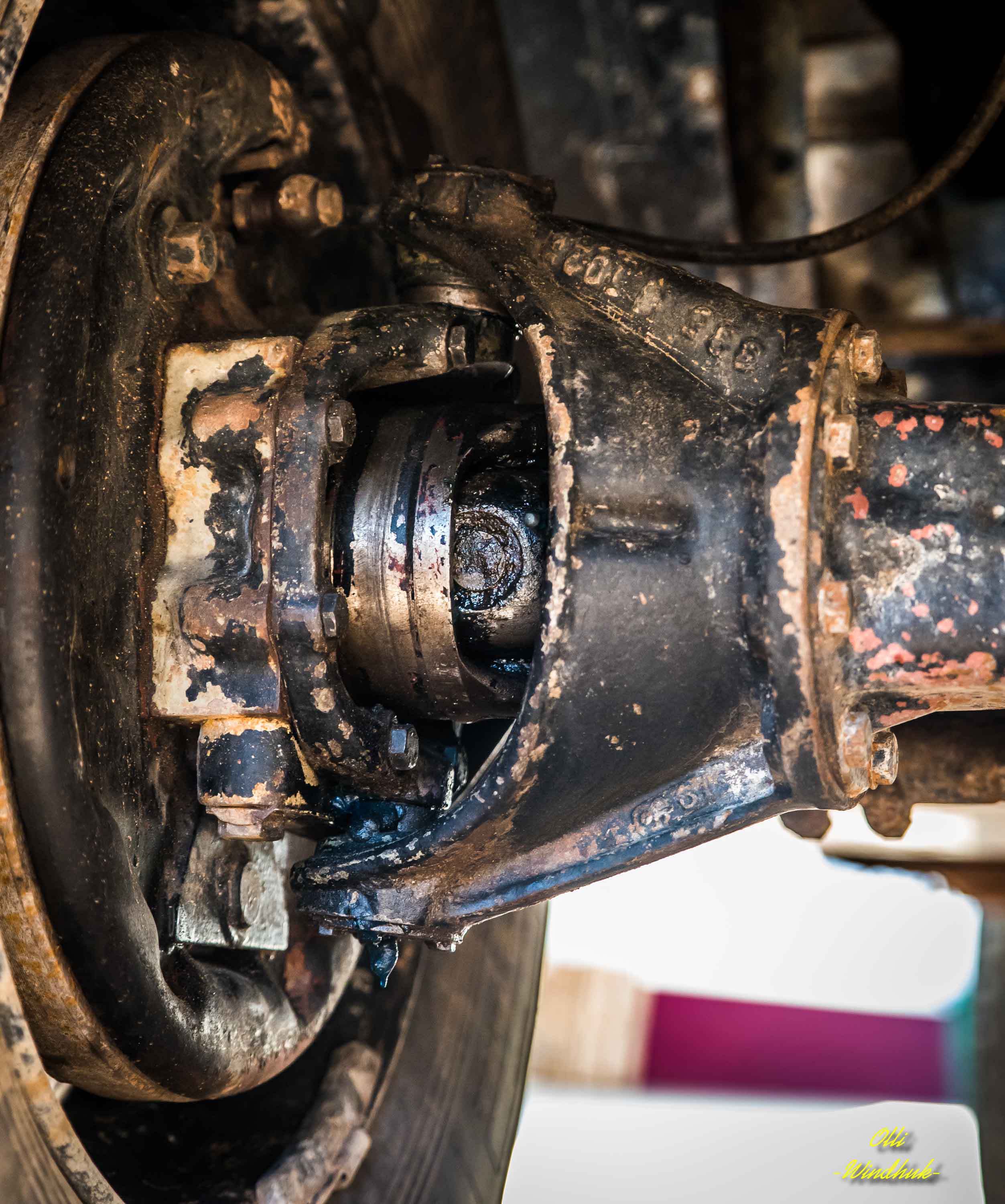

Liebe Gemeinde,
mein Mags muß wieder zum alljährlichen TÜV. An der Vorderachse gibt es ein kleines Leck. Bei der Demontage stellte ich erschrocken fest, daß zwei der Schrauben, die den Tragring am Achsflansch befestigen, lose waren. Zur Verdeutlichung eine Zeichnung aus dem Werkstattbuch: Wir wollen jetzt wieder zusammenbauen. Mit wieviel NM gehören denn diese Schrauben angezogen? Ich finde da keine Angaben.
Herzliche Grüße aus dem Herbst,
Olli
Olli

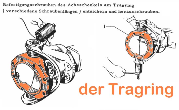

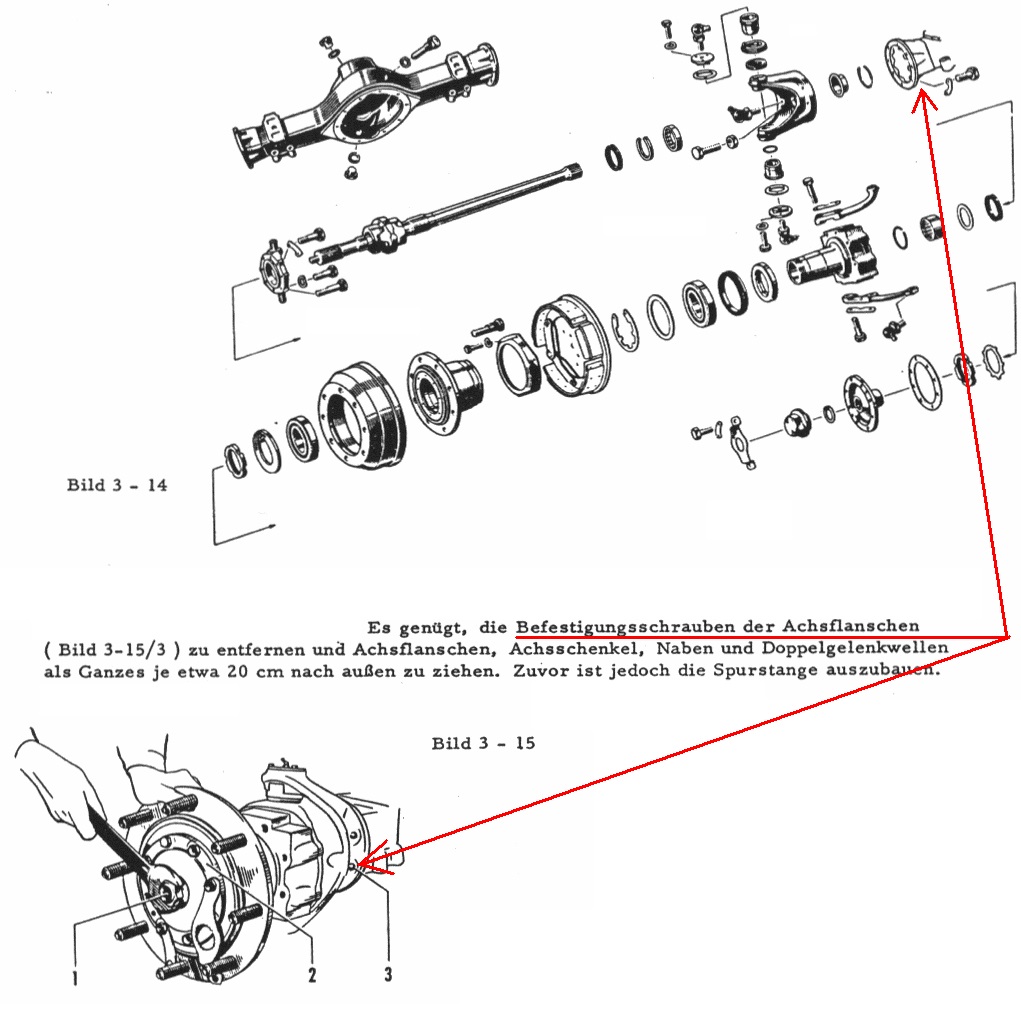

Du wirst Recht haben - wahrscheinlich hat er die ganze Achsfaust abgehabt.
Das ist der Flansch am eigentlichen Achskörper (auf Zeichnung ganz oben links) - die hatten wir damals nicht ab.
Buclarisia hat es aber vermutlich richtig verstanden - ich kann mich nicht erinnern das der Tragring mit 3 verschiedenen Schraubenlängen befestigt war - da bin ich mal gestolpert (gedanklich...) - könnte aber auch sein das ich das nicht mehr richtig erinnere...
Oli hat es aber auch verwirrend formuliert: er schrieb von Tragring-Befestigung am Achsflansch...
Nun gut wird sich klären.

Also die drei verschiedenen Schraubenlängen sind die Verbindung Achsschenkel - Tragring, das ist schon richtig.
Nur nach der Zeichnung zu urteilen (dort zeigen für mich die Pfeile auf den Gelenkflansch - Achsbrücke) und der Aussage, dass es raussifft oder leicht undicht ist würde ich denken, dass diese Schraubverbindung gemeint ist. Ich denke mal zwischen Tragring und Achsschenkel sifft nix raus, da ist nur Fett drin..
Ja, die Beschreibung war für mich auch irritierend. Denn auf der Explosionszeichnung ist was anderes zu sehen, als das was Olli geschrieben hat..
Die Bezeichnungen der Teile sind auch etwas verwirrend finde ich. Ich komme da auch durcheinander. Wird auch hier im Forum immer unterschiedlich bezeichnet. Also die offizielle Bezeichnung der Teile nach Werkstatthandbuch ist wie folgt (von innen nach außen):
-Achsbrücke -Gelenkflansch -Tragring - Achsschenkel
VG
Lars
VG
Lars

Re: Mercur Vorderachse: Schrauben Achsflansche
Ihr vermutet richtig!
Es geht um die sechs Schrauben des TRAGRINGS! Um alle Zweifel zu entfernen, nachfolgend Bild und Zeichnung des von mir gemeinten Tragrings: Liebe Grüße, Olli
