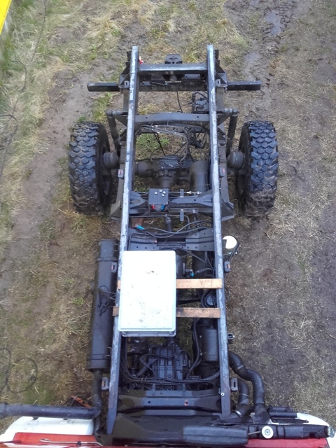

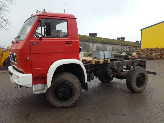

hast Du evtl. FOTOS zu den aussen angebrachten Dämpferaufnahmen?
Gruß Hartmut

#4 Beitrag von yheesher » 2017-04-21 13:25:26
Moin Hartmut,
sorry für die späte Antwort, wir tingeln gerade über Island und haben nicht immer Netz.
Anbei zwei Fotos vom nackten Fahrgestell.
Mein G90 ist Baujahr 1993 und hat die Erstzulassung durch Ziegler 1994.
Technisch zulässiges Gesamtgewicht sind 9,5 tonnen.
Ich weiß nicht ob das mit den Dämpfern nun am Baujahr oder dem 2400 Liter Tank liegt. Oder ob das schlicht Sonderausstattung war.
Der L2000 hat die Dämpfer auf jedenfall auch so.
Ich bin aber sehr froh über diese Lösung, da ich schon sehr gerne auf Parabelfedern Umrüsten möchte und so deutliche bessere Wankdämpfung haben werde.
Und es macht ja nun überhaupt kein Sinn ein auf 7,49t zugelassenes Fahrzeug mit einem 9,5t Fahrwerk durch die Gegend zu kutschieren, da könnt ich die Federn auch gefühlt durch Klötze ersetzten. :joke:
Jo
Ps.: Auf den Bildern sind die Bordbatterien noch nicht im Rahmen, daher die Holzbrette und Kiste für Regenschutz.
