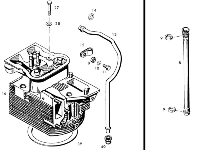

die Dichtungen der seitlichen Ölrücklaufrohre werden mit der Zeit porös, dann fängt die Kiste an zu sabbern.
Die Gummidinger liegen i.d.R. beim IVECO-Menschen noch auf Lager.

das hat mein Motor auch. Ist die Fussdichtung oder Wahrscheinlicher die Gummidichtung der Stösselstangenrohre. Das ist aber noch im normalen bereich, da würde ich nichts machen.

ich kann mich meinen Vorrednern anschließen. Wenn Deutz-Maschinen eine Krankheit haben, das ist sie. Das Problem ist aber nur ein kosmetisches, technisch ist das Korrosionsschutz...
Ich würde da daher nur drangehen, wenn es wirklich akut ist. Ansonsten kann man sich das bis zum nächsten Einstellen der Ventile aufsparen.
Ich hoffe für dich, dass es nicht die Stößelstange ist, denn da kommt man mies dran. Meist sind es die Rücklaufleitungen, und das ist zwar eine Fingerbracherrei, aber man muss dafür nur den Ventildeckel öffnen. Ich hatte es schon, dass sich Dreck an der Stelle absetzt, wo die Leitung ins Kurbelgehäuse mündet und die verstopft. Das sich stauende Öl tritt dann unten durch die Dichtung aus. Dass könnte sich mir bei dir auch vorstellen, da die Leitung nur unten siffig ist, und nicht oben.
Die Dinger bekommst du bei IVECO oder Deutz. Achtung: Es sind oben und unten unterschiedliche Dichtungen. Die Teile sind inzwischen auch verbessert worden, sind aus Silikon, das damals verbaute Gummi härtet aus.

Danke für eure beruhigenden Worte. Dann werd ich ab und zu nen Blick drauf werfen und ansonsten warten aufs nächste Ventilspieleinstellen um die Dichtungen zu tauschen.
Die Ersatzteilbeschaffung seh ich als unkritisch an, wollte nur wissen was es sein kann. Vom Motor hab ich sämtliche Explosionszeichungen, dazu die TDv wo das bestimt auch erklärt wird. Und MAN bietet für den 413er Deutz einen overnight-Ersatzteilservice. Heute bestellt, morgen um 9 Uhr abholbereit. Werd mir aber auch mal ne Deutz-Vertretung suchen, ist vielleicht billiger.

Auf dem folgenden Bild sieht man die Übeltäter, ich hoffe, ich hab die richtigen erwischt:
Links die Ölleitung am Zylinderkopf.
Die obere Dichtung Pos. 14 heisst bei MAN K0.00116.5996 "Rundgummiring 12x3".
Die untere Dichtung Pos. 40 heisst K0.00214.5088 "Dichtprofil"
Rechts das Stösselstangenschutzrohr. Die Dichtung Pos. 9 heisst K0.00116.6024 "Rundgummiring 20x3"
Morgen kommen die Preise hinzu.
